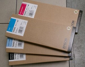

(Напомним, что оригинальные чернила K3VM из картриджей плоттера 4880 уже тестировались нами 3 раза (сегодня четвертый) в этом году. Январьские и августовские результаты совпадают, а в сентябре чернила "скисли" или мы что-то намудрили, - короче, не совпали результаты в предыдущими даже по цвету). Выбросили старые чернила.
Взяли новые картриджи. Извлекли из них (после хорошего встряхивания и перемешивания) немного чернил для очередного теста на Р50.

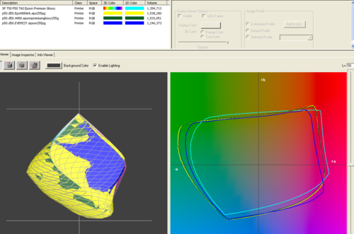

На диаграмме охватов оба старые профили (январь, август) присутствуют и совпадают. Это всего лишь подтверждает то, что
1. Со старым и новым столиком для автоматических замеров прибор работает стабильно,
2. Чернила за этот период не изменились особо. Состарились, но еще не настолько, чтобы устроить кошмарную жизнь принтеру.
