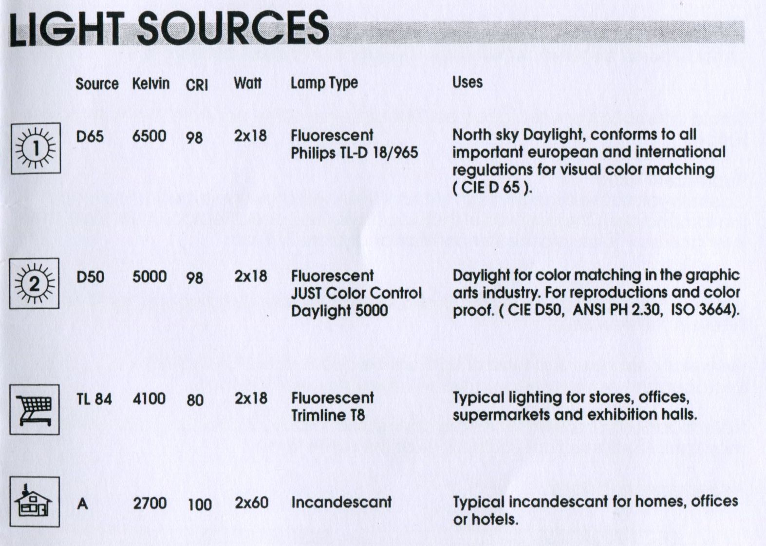

По вопросу метамеризма.
Рассматривали профилированные образцы печати под d50 при 4 видах стандартизированного освещения (см. приложение).
Итого что вышло:
На Премиум глянце 225 и Люстере 250 отпечатки не страдали практически этим грехом, и только при d65 стала немного просматриваться зелень на серых полутонах.
На матовой 167 ничего не заметили, все стабильно правильно с серыми тонами.
Хуже всего ведет себя Эпсон Полуглянец 251: при 2700К (бытовые лампы накаливания) и 5000К - Ок, при 4100К полутона уже заметно зеленят, а при 6500К - вообще картина не понравилась, зелени стало намного больше.
Короче, кому важен метамеризм на оригинале, не используйте полуглянец 251.
Другие носители надо смотреть каждый отдельно, так как эффект не предсказуем.
  • Прикрепленное изображение: Осветители для проверки эффекта метамеризма.jpg

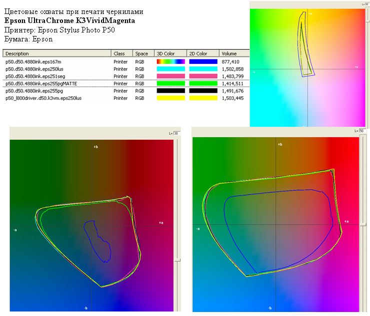

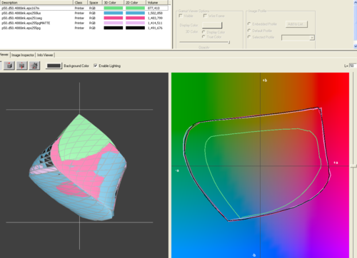

Отпечатки визуально выглядят одинаково. Р50, с родным и драйвером от L800, чернила K3VM, Epson Luster 250, d50. Бронзинг в той же небольшой степени присутствует (преимущественно портреты и цветок яблони, другие светлые серые тона). По метамерии все то же самое.
Изображение Изображение
По охватам еще добавочка. Замена драйвера не влияет на охват. На матовой бумаге охват очень ограничен в тенях, исчезает с поля зрения уже при L25. А в светах - наоборот, преимущество чернил именно на матовой по сравнению с премиум носителями.
  • Прикрепленное изображение: K3VM on P50 gamuts.png

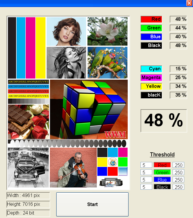

Вы, кстати, не пользовались программкой для определения доли по цвету и степени заполнения Page_Density?
Насколько врет она, интересно?
  • Прикрепленное изображение: Page_Density.png
Нет не пользовался и даже не знал что такая есть, предназначение этой програмы какое, просто выяснить сколько каких цветов присуствует в фотофайле?
Ну и степень покрытия. Ее вроде как лазерщики больше используют. А мы просто по случаю себе ее скопировали, но так и не попользовались.

WWM,
Что ?
Дайте ! Дайте ! Дайте !
