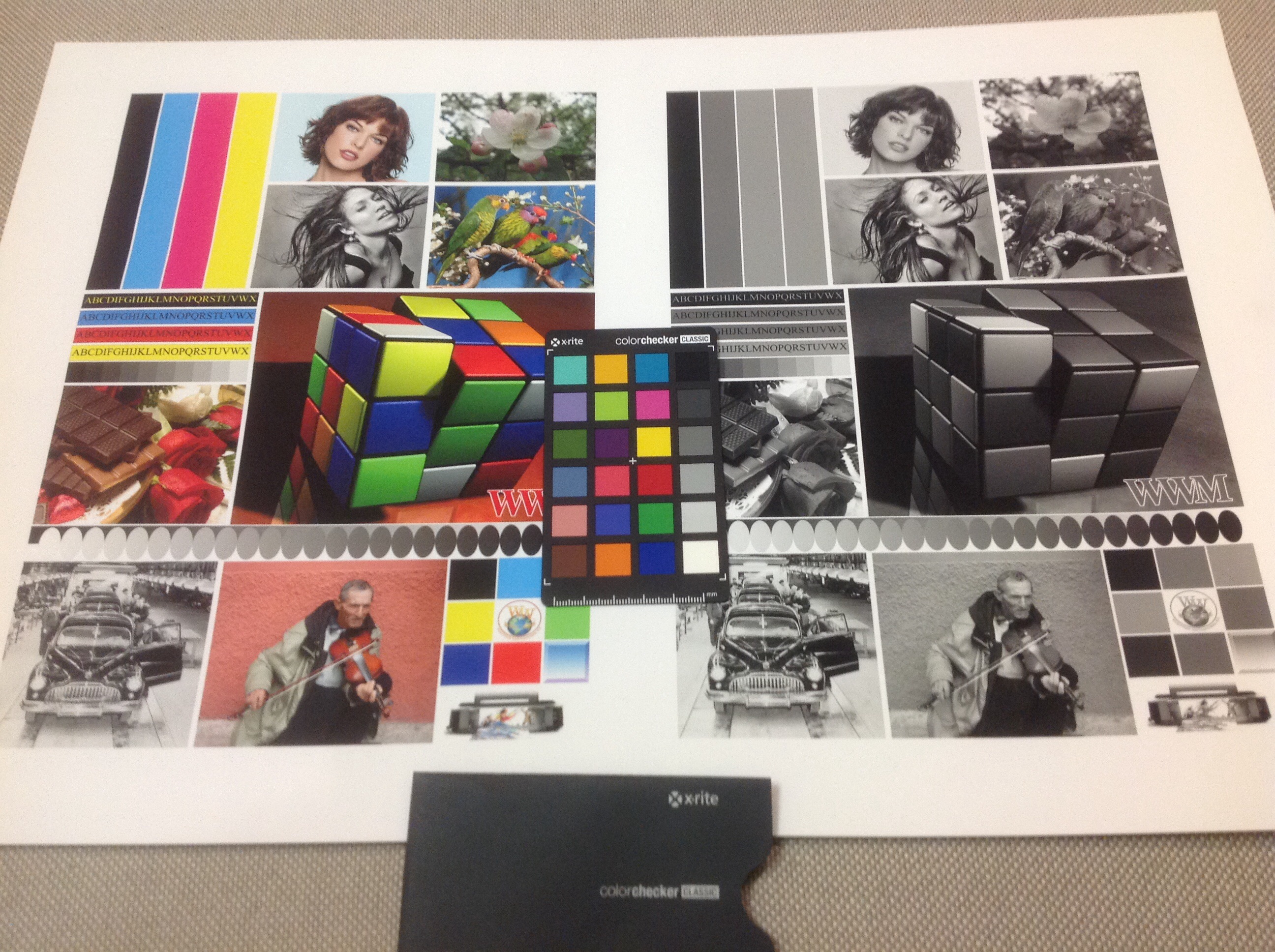

WWM, Роман67, развею немного миф об совместимом пигменте и его качестве .
Взгляни на фото .
Бумага - Epson matte .
Принтер - R2000 .
Чернила - DCTec .
Инд ICC - ON .
Color checker classic для оценки ЧБ печати и цвета :unsure:
