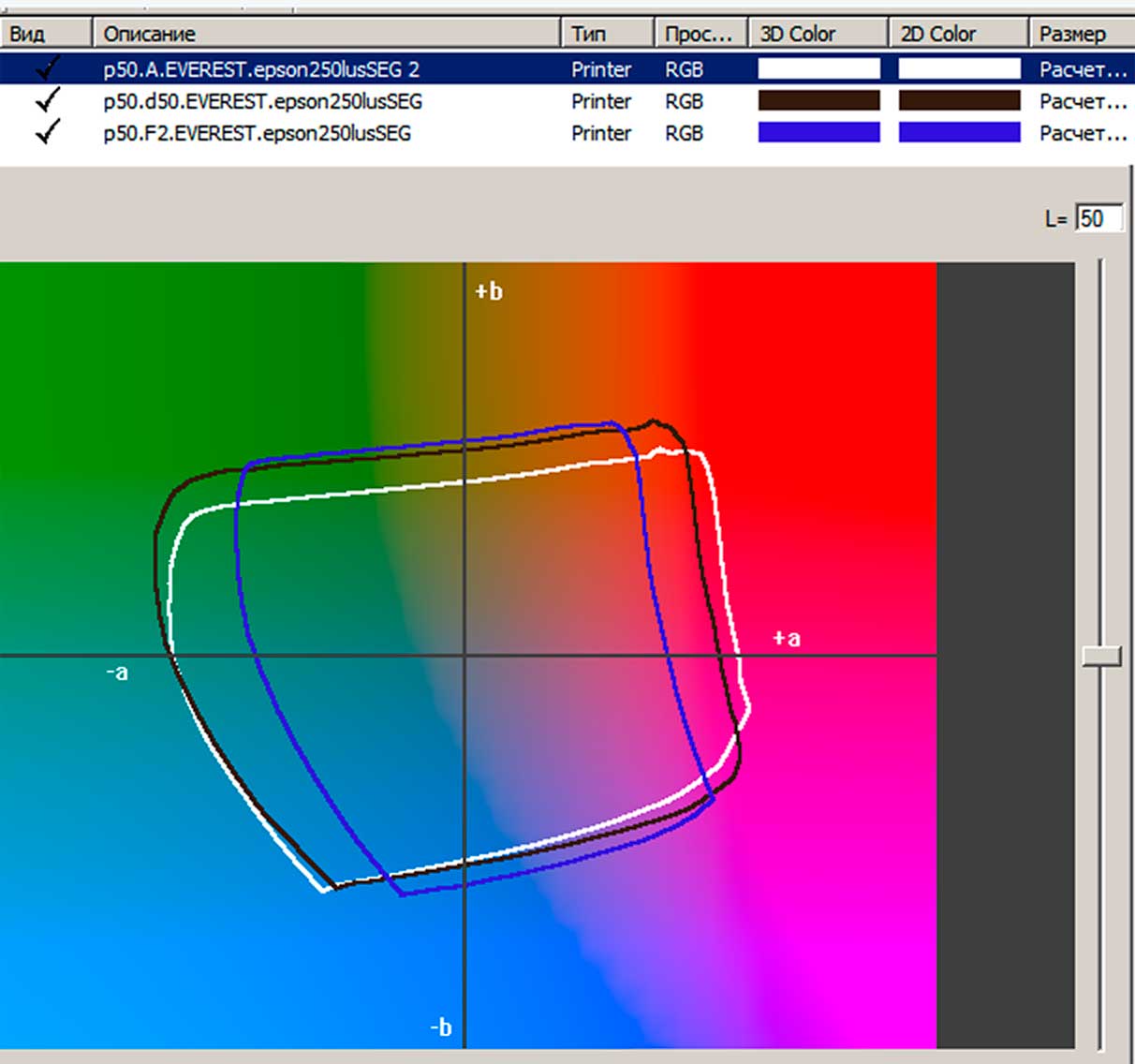

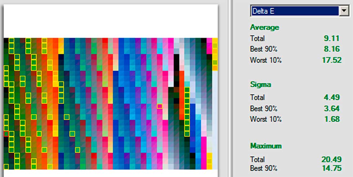

|    Сообщение #410 Отправлено 19 сентября 2015 - 23:12   nik_2
Для понимания, насколько освещение значимо для просмотра -
Прикрепленное изображение: Everest_A_D50_F2.jpg
Профили построены из одного замера от WWM, но под разные условия просмотра (А, F2), Т.е. сравнение всеми любимых охватов при источнике A (по сути лампа накаливания), стандартного D50 и F2 (люминесцентные лампы, если не ошибся). Причём величина охвата меняется в у.е. от 550 до 800.
Хочется спросить - а чего вы пытаетесь сравнить вообще, когда печатаете х.з. с каким профилем и просматривая отпечаток с х.з. каким освещением?
Популярно очень, для любителей и слесарей с паралонки - это всё равно что поставить квадратное колесо в авто и требовать комфорта самолёта :biggrin:
При этом возможные изменения "картинки" вполне прогнозируются при смене освещения стандартными способами и достигают ну просто несерьёзных величин -
Прикрепленное изображение: TS_dE_Everest.jpg
Соответственно - желаем отпечатки (и соответственно бабла), печатаем правильно и тем более смотрим / показываем правильно.
Ну а вопрос - как это возможно с пигментными чернилами - WWM возможно разъяснит.
По вопросу о корректности методики - к X-Rite.

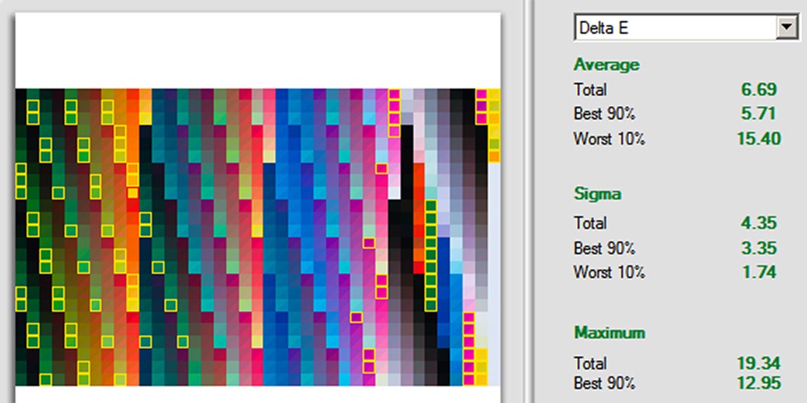

|    Сообщение #420 Отправлено 20 сентября 2015 - 10:25   nik_2
В том числе для одних и тех же чернил на 4-, 6- и 8-ми цветках.
Аналогичные данные по R2400 с еверест и той же бумагой из данных от WWM -
Прикрепленное изображение: 2400_TS_dE.jpg
Т.е. различия минимальны и на уровне ошибки процесса печати/измерений. По простому - намёки о "специальности" чернил Everest для 8- канальных систем малоубедительны в контексте обсуждения нежелательных эффектов фотопечати (условных). :unknw:
