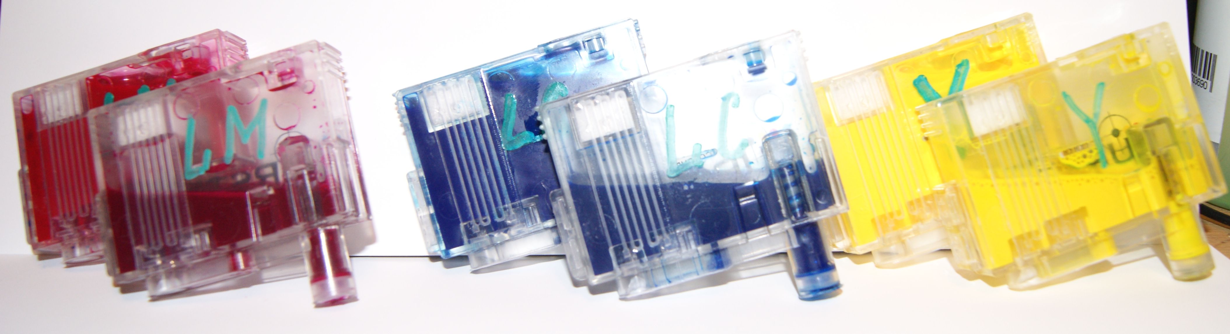

|    Сообщение #366 Отправлено 17 сентября 2015 - 15:12   Роман67
WWM, Итак , заправил Ревкол , сравнил по цветам - отличаются жёлтый и очень сильно лайт магента . Лайт циан вроде визуально одинаков . Запах у ревколовских чернил менее выражен , но противнее . Сейчас через минут 10 загружу и фотки !
WWM, А вот и фотография !
Прикрепленное изображение: DSC00803.JPG
Спереди наполовину пустые картриджи с чернилами EVEREST , сзади полные картриджи с пигментными чернилами Revcol EP390 .

|    Сообщение #369 Отправлено 17 сентября 2015 - 18:54   localhost
WWM опять сильно темную мадженту сделали... :(
Напоминает С13.
А ведь это тока лайт-маджента еще...
|    Сообщение #370 Отправлено 18 сентября 2015 - 06:21   Евгений26
Когда видишь этот ER390, да когда еще рядом обычная водянка, сразу мысль - вообще визуально цвет отличается и ждешь чего угодно, только не правильной цветопередачи.

|    Сообщение #371 Отправлено 18 сентября 2015 - 15:08   Роман67
Сдаётся мне , что они брали за основу цвета для R2400 - PRO3800 .
А магента и циан визуально вроде как почти одинаковы .
