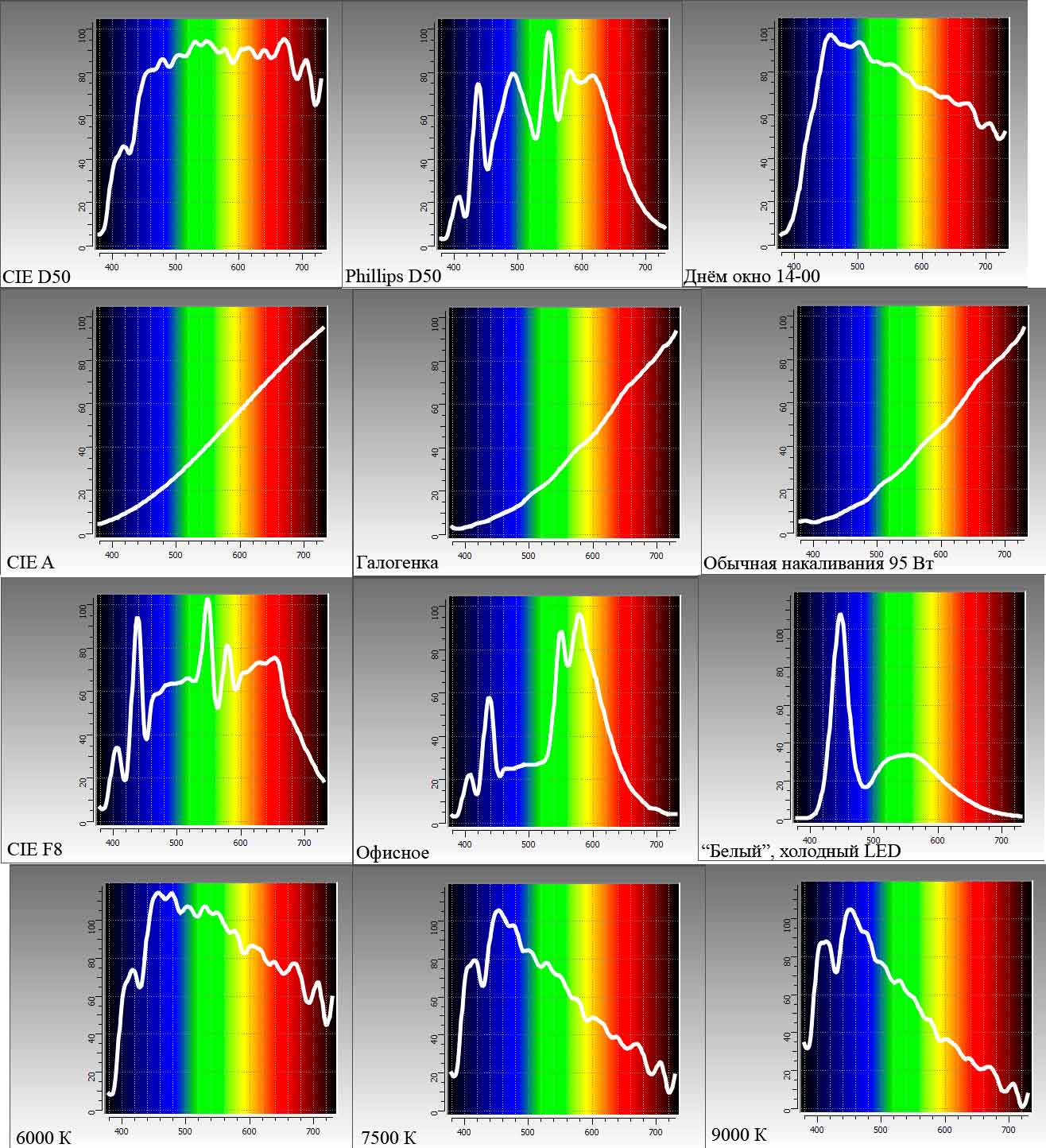

Думаю полезно освежить память и сравнить очередной раз спектры различных источников света и стандарты и понять что любой отпечаток в той/иной степени будет изменяться по определению (!!!) под разными источниками света. ФИЗИКА !!!
Степень этой "разности" определяется вполне конкретными методиками при/после генерации профиля и выражается вполне конкретными цыфрами, а не с какой ноги встал тот или иной индивидуум.

Какие спектры и стандарты, когда некоторые до сих пор считают что можно "взять и посветить на отпечатки энергосберегайкой 18W. Это будет что-то вроде D50.". Все профи давно на разных rudtp общаются, а здесь по сути одни любители остались (и то, больше поговорить).
