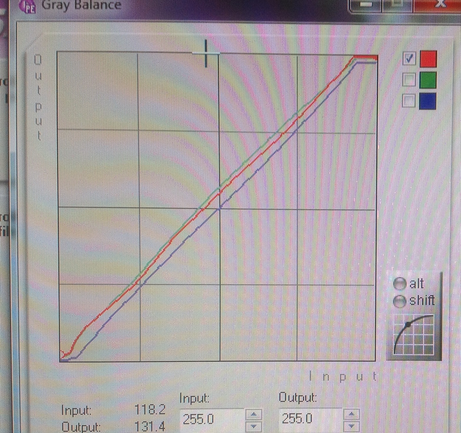

WWM, BadWolf, гляньте плиз https://yadi.sk/d/_iEdEQRKjfLsp
Может что-то не так ... Не должно идти всё так хорошо .
|    Сообщение #928 Отправлено 11 октября 2015 - 19:27   BadWolf
combain, возможно повезло, кривые какие-то правильные, если только чуть пригладить замеры.
у меня раз было так, что кривые не пузаты были, когда клиент обманул, отпечатал с каким-то левым профилем. до этого просил поправить профиль, я отказал.
|    Сообщение #929 Отправлено 11 октября 2015 - 20:38   combain
BadWolf,
Похоже очень повезло человеку .
Плоттер - canon IPF605 / оригинал .
Бумага - lomond super glossy ( вот эта http://www.interlink...lomond/1201081/ )
Период стабилизаций ( т.к. плоттер водный ) 2,5 дня .
Очень похоже что эта связка будет идиальна , на режиме экранной цветопробы оно выглядит просто прекрасно .
Похоже это будет один из лучших профилей сделанных на заказ .
Чтож , клиенту просто на эти 39 метров бумаги идиально повезло .
Профилирование этого плоттера вел я от начала до конца .
Ошибок быть не должно .

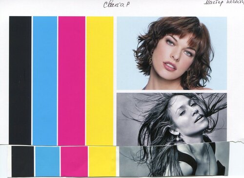

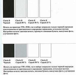

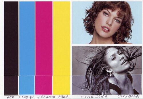

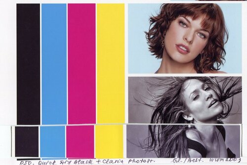

Вот, например. Есть принтер Р50 с оригинальными картриджами. Вот здесь мы меняли черный картридж на ПЗК с другими оригинальными чернилами, смотрели визуально, что получается, и какое влияние на охват по цвету оказывает черный цвет. Казалось бы, черный - он и в Африке черный. Но он имеет оттенок. Влияние есть.
Даже несмотря на то, что при фотопечати черный используется только в самых темных областях.
Печатали специально на не премиум бумаге, чтобы влияние было более ярко выражено.

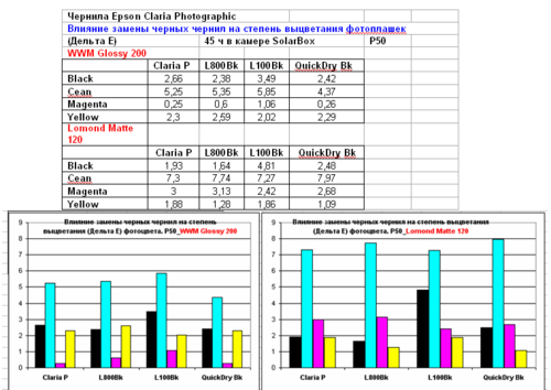

Потом образцы пожарили под ультрафиолетом 45 ч в камере (что равноценно 1 месяцу сквозь одинарное окно при среднегодичных погодных условиях в Киеве).
Результаты: выцвела в том числе и чистая Claria Photographic. Потому, что очень многое зависит от бумаги - еще раз подчеркиваем!
На глянцевой все розовеет,
а на матовой - зеленеет:
Изображение Изображение
Кроме того, еще раз можете посмотреть, что
- оттенок на матовой и глянцевой после выцветания получается разный,
- величина Дельта Е (степени выцветания) обозначает суммарное изменение цветовых координат, а не только обесцвечивание, что в первую очередь всегда приходит на ум,
- самый слабый цвет у Claria - голубой,
- самый слабый среди протестированных черных чернил - это черный L100 (для 4-х цветных фабрик печати), а не старый черный QuickDry.
Сорри за опечатку в таблице. Конечно, это Cyan, а не Cean. :fool:
