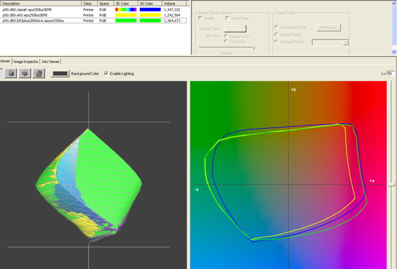

Если заинтересует что-то на премиум носителях,- пожалуйста, озвучивайте. Только сначала досмотрим это кино до конца. Образцы уже в камере.
Ну давайте попробуем...
Интересна "охватистость" Claria (сразу подчеркиваю, чтобы далее не было разночтений: та самая Claria, что идет в шестицветные T/P 50, R295, и МФУ на их основе), в сравнении с четырьмя цветами E83 плюс оригинальная Magenta и Light Magenta от серии L8xx.
|    Сообщение #882 Отправлено 08 октября 2015 - 21:01   WWM
Есть такие данные.
Профили-то остались после печати образцов для Вас. Вот завтра и сделаем картинки.
|    Сообщение #883 Отправлено 08 октября 2015 - 21:13   MaK7
Шикарно!
|    Сообщение #884 Отправлено 09 октября 2015 - 09:14   WWM
MaK7,
Ну вот на примере печати на Epson Luster 250. Аналогично будет на любой другой премиум бумаге.
Изображение Изображение
Комментарий нужен или и так понятно все?
Понятно. Где-то лучше, где-то хуже. В целом - практически одинаково.
А вы для меня кратко прокомментируйте, если можно.)
Что важнее? Сопоставимый уровень охвата? (Claria vs E83+L800mLm)
Или важнее ширина диапазона в красной и пурпурной областях?
Конкретно на практике, а не на графиках.
