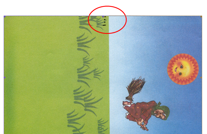

Потоки печати без полей на простой бумаге в режиме Стандарт показали все недостатки:
много не напечатаешь без личного присутствия, так как лоток не сильно вместительный (полный загружать нельзя, так как порывается тогда или замять, или тащить несколько листов), на выходе - неровности площадки, бумага разлетается, да еще и лишние черные капли на каждом десятом листе вначале почему-то появляются (видимо, слишком текучие чернила для этих принтеров).

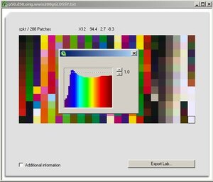

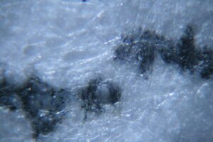

Фото разбавленных чернил против белого листа:

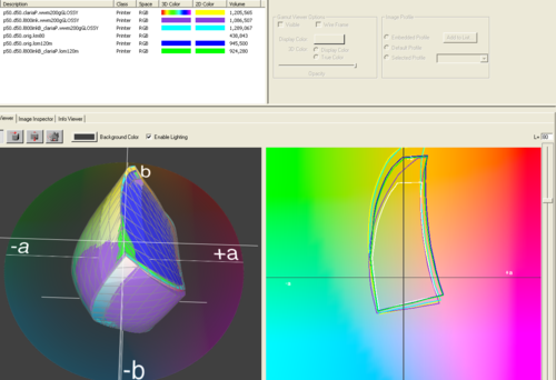

По цветовому охвату при печати оригиналом Claria Photographic рейтинг обычный, без сюрпризов:
Простая < Матовая < Глянцевая

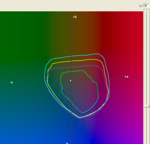

Когда в светах разницы между носителями нет почти, то с уменьшением L разница нарастает быстро. Первым пропадает из виду охват на простой бумаге при L=30 по причине того, что чернила растекаются вглубь и вдоль волокон без четкой фиксации капель (независимо от чернил)
и в темных зонах запечатки изображение получается неразличимым в деталях. Это и есть главная причина невозможности печати нормальных фотографий на простой бумаге. Ну разве что светленькое что-то, да на бумаге класса А, и то – близко не смотреть.
Заменим черные чернила на L800Bk.

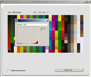

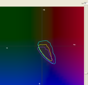

Охват на глянцевой бумаге вырос. Казалось бы – почему? Ведь черный – в Африке черный. А нет! Посторонний оттенок приносит пользу. В светах почти ничего не изменилось, а в глубоких тенях такая замена имеет ощутимые преимущества.
Изображение Изображение Изображение
Результаты относятся к конкретным носителям. Показаны охваты на WWM 200 glossy. На Lomond Glossy 230 влияние на охват менее выражено. На матовой и простой бумаге замена черных чернил практически не повлияла на охват.
И что в результате получаем?
1. Можно сэкономить и не купить черный картридж, использовать менее дорогие черные чернила L800.
2. Печатать с не отличимым качеством на матовой и простой бумаге.
3. Можно даже попытаться такой заменой черного добиться лучшего качества печати в области темных изображений. Так, например, на глянцевой WWM 200 g черный L800 практически не дает постороннего оттенка, а оригинальный черный печатает с небольшим красноватым оттенком. И это дало положительный эффект – с черным L800 в тенях немного больше охват.
На другой бумаге (тем более, микропористой) возможен еще более выраженный эффект такой замены.

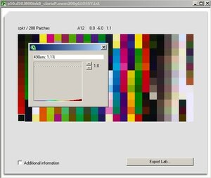

Черный оригинал, бумага WWM 200glossy, L800Bk:
4. Однако можно проиграть в светостойкости. Проверим.
