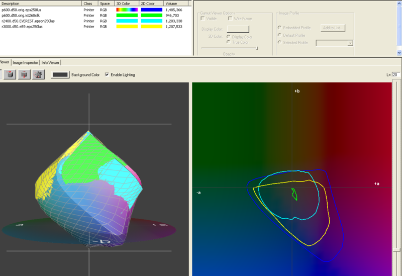

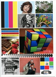

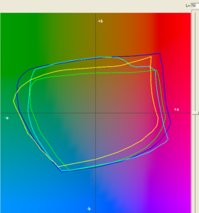

Никаких пока преимуществ новых чернил на Р600 не замечено по сравнению с K3VM на R3000. Рекордное значение Dmax пока не бросилось в глаза, зато бросился бронзинг. Кто ищет, тот всегда найдет. :rolleyes:

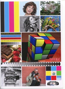

Короче говоря, вот наш принтер.
Изображение Изображение
Точно так же, как и раньше оригинальный пигмент умеет печатать с огромным охватом на оригинальных премиум носителях (примеры микро фото светло-серых тонов на Epson 255pg, Epson Glossy 200):
и не умеет на совместимом глянце - выглядит плохо, наслоения пигмента визуально, особенно в темных тонах. Пример на Lomond 230 Glossy.
Бумага IST 260 Шелк квалифицируется продавцом как премиум, но получить большой охват мешает текстура - свет отражается в разных направлениях, рассеивается. Слева скан на Epson 255pg, справа - IST 260 Шелк.

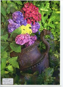

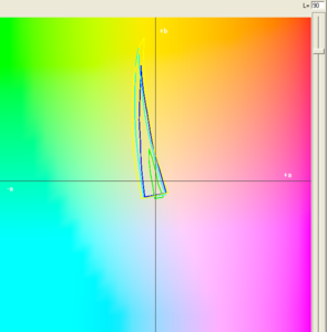

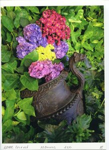

Да уж, сканировать пигментные отпечатки - дело неблагодарное. Получается совсем не похоже на сам отпечаток, так что можно спокойно завязывать с этим делом по причине нулевой информативности.

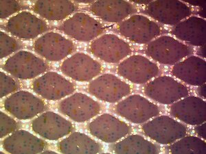

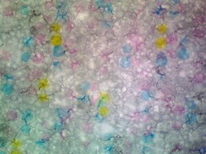

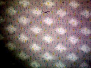

Микрофото на отражение и просвет на этом шелке:
Изображение Изображение Изображение
Короче говоря, премиум глянец - не для пигмента. Оригинал Р600 на Эпсон 255 премиум глянце А4 дает (если смотреть отпечаток теста с кубиком Рубика):
- портреты девушек бронзят золотом, немного, но все же заметно. На R2400/Everest это выражено сильнее;
- в градиенте (под буквами на цветных полосках) самый ярко бронзящий - самый светлый (правый) прямоугольник, еще 3 соседних светлых - значительно меньше. НаR2400/Everest наоборот;
- голубая плашка (от портретов слева) по-прежнему, как и в других случаях на K3VM, выглядит самой блестящей, чуть ли не фольгированной, остальные плашки просто съели глянец, хотя и не под ноль. На R2400/Everest голубой не так сильно выделяется, но тоже самый глянцевый из четырех;
- тень кубика, темные зоны на провороте и между кубиками отливают серебром.
Этого нет на R2400/Everest!
В целом, конечно, Р600 оригинал выглядит все равно круче. Можно сказать так даже - не печатайте Эверестом на премиум глянце. Ну, или тщательнее подбирать изображение придется. Завтра попробуем еще. Темное, среднее, светлое, контрастное, разноцветное, черно-белое...
И перейдем к полуглянцам, люстерам и подобному. Уже начали.

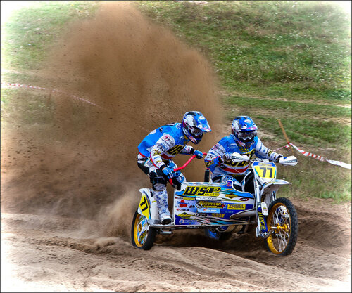

В качестве примера печати на премиум глянцах была выбрана одна из самых лучших бумаг - Epson Premium Glossy 255. Понятно, что чем ниже качество премиум глянца, тем более четко будут проявляться недостатки пигментных чернил при печати на R2400/R3000/P600 и им подобных принтерах.
Так вот, исходя из вышеизложенного, а также из накопленной практики печати, можем порекомендовать в качестве хороших тестов качества печати пигментом на премиум глянцах использовать (кроме изображения с кубиком Рубика) следующую фотографию (есть и .TIFF, но не захотел на яндекс загружаться):
Где и как на тесте WWM видны недостатки выше описано. А что на этой картинке хорошего?
Сканировать не будем, бесполезно, опишем словами отпечатки R2400/Everest, P600/Epson HD, R3000/E59, P50/Everest.
1. Столб пыли. Это болото очень показательно, так как очень часто пигментные чернила страдают недостатками именно по болотным тонам. В частности, съедается глянец, а то вообще каша получается (смотря какие чернила). Полученные образцы печати показывают, что водорастворимые чернила Е59, естественно не дают никаких неоднородностей при печати, глянец полностью сохранен, хотя при ярком освещении бликует, что естественно. На оригинале Р600 и Р50/Everest болото одинаково снизило глянец бумаги, а на R2400/Everest степень потери глянца меньше, что приятно было заметить.
2. Светлые тона, практически белые элементы костюмов и мотоцикла. Сохраняют глянец.
Голубые тона, которые имеют усиленный глянец по сравнению с другими на оригинале Р600. В сумме получается слишком много глянца на гонщиках по сравнению с другими участками изображения. Следствие - они выглядят как аппликация. На Everest голубой не так сильно выделяется.
3. Тени на костюмах бронзят. Хуже всего с этим делом на Р50. Там даже лейблы и боковушки колес бронзят.
Вообще, все изображения (если смотреть не под углом) хороши. Недостатки видны при косом свете.

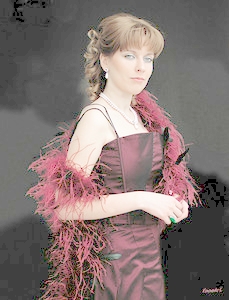

А такой портрет мы использовали для теста на Epson Luster 250, чтобы
- полюбоваться глубиной черного фона. Р600, как обещано, должен давать именно самый черный цвет,
- проверить еще раз наличие бронзинга на светлых участках (лицо, руки).
(есть файл .bmp, если кому потребуется оригинал).
Проверили и удостоверились - черный хорош, только отпечатки пальцев остаются, надо аккуратно. Бронзинг есть.

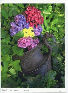

Зато на разных холстах можно печатать полным набором Everest с отличным результатом. Оригинальные чернила Р600 дают непревзойденное качество, конечно. Но холсты хороши тем для пигмента, что на большинстве из них не видно никакого бронзинга. А еще и лакировать можно, да в рамку. Красота!
Отличие печати пигментом на шестицветных принтерах (в частности, Р50) - не всякий холст подойдет, и не всякое изображение, ибо бывает, что проявляются пятна ("проплешины").
Вот один из примеров - Холст полиэстерный но-нейм.
Оригинал, Р600/Epson, R2400/Everest, P50/Everest (внизу получилось пятно).
Изображение Изображение Изображение Изображение
|    Сообщение #949 Отправлено 16 октября 2015 - 15:59   lap70
А фон то не однородный на фотографии с каким-то серым пятном по центру за девушкой, а на отпечатке , что всё равномерно? Если так то странно.
|    Сообщение #950 Отправлено 16 октября 2015 - 19:29   WWM
что всё равномерно?
Может при сжатии в .jpg что-то нарушилось? Печатали исходник .bmp.
Хотя, может быть, фон и не равномерный. Но не в этом суть. Черный получается красивый, торжественный. А водянкой на том же люстере совсем не то.
Все-таки люстер именно для пигмента - самое то.
Кстати, Клария на люстере дает бронзинг в черном. Жуть.
|    Сообщение #951 Отправлено 16 октября 2015 - 19:49   lap70
В каком месте он чёрный?
Прикрепленное изображение: 0_16b62d_5ec9aed7_M-2.jpg
Намеренно изменил гамму что бы видно было, и если получается что Р600 не способен передовать оттенки серого то Ваше восхищение преждевременно. Такие артифакты сжатием в jpeg не возможно получить если фон действительно чёрный, для прояснения ситуации прошу Вас дать ссылку на оригинал.

|    Сообщение #954 Отправлено 16 октября 2015 - 20:06   WWM
Что ж Вы так строго?
Во-первых, это исходник сжатый. Полученный отпечаток нет смысла выкладывать, он совсем не таким красивым сканируется, как есть на самом деле.
Восхищаемся именно живым отпечатком. Даже если фон не равномерный, отпечаток все равно хорош.
Никто не говорил, что девушка стоит перед сплошной черной плашкой.
Это не монтаж, а реальное фото нашей знакомой.
