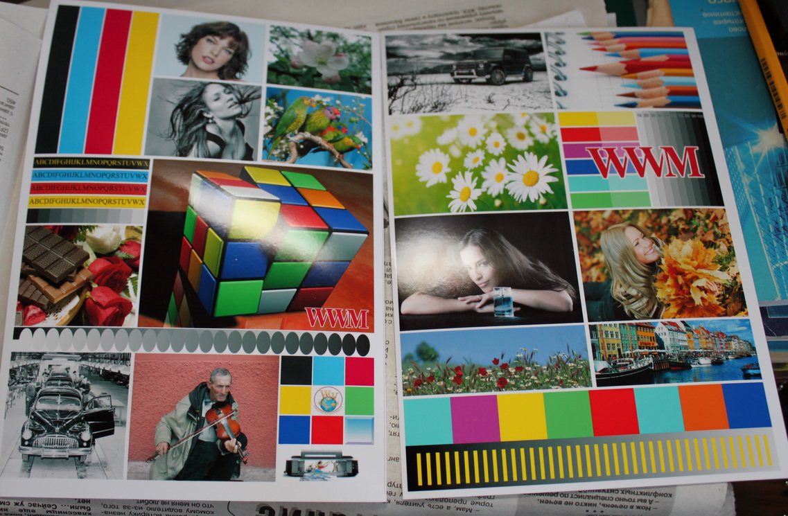

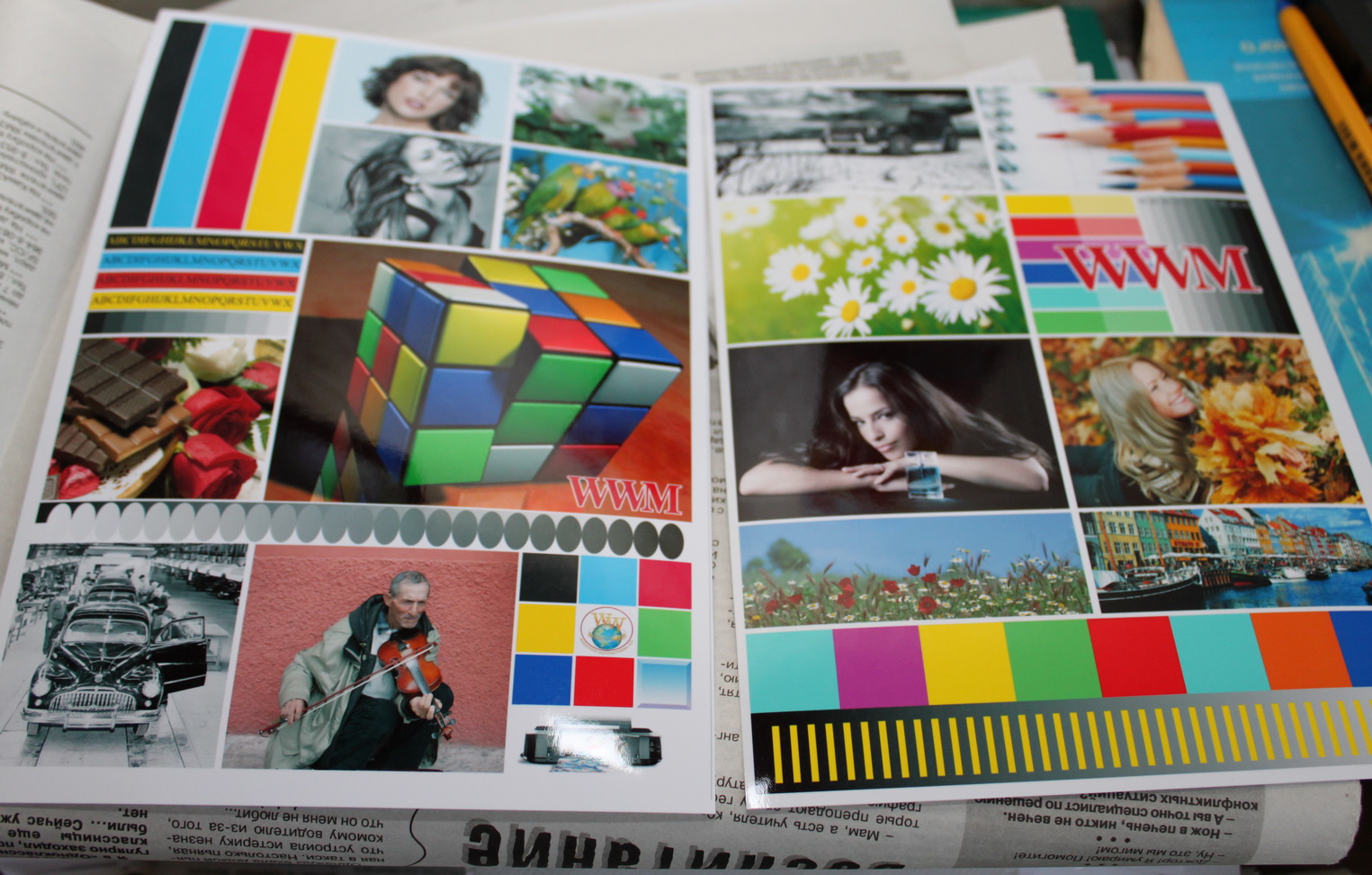

|    Сообщение #2145 Отправлено 05 мая 2016 - 23:18   localhost
Юстировку объектива с фотоаппаратом делал?
Вообще не понял Вашей боязни выкладывать сканы мишени.
Во всяком случае, не видел, чтобы кто-то их выкладывал.
Референс не достают
Кстати, да...
А вот, кстати говоря, может действительно её лучше отпечатать на про-принтере с профилем и будет лучше?
А то у меня такое впечатление, что у неё не хватает охвата для современных сканеров.
Но здесь замкнутый круг. Чтобы правильно отпечатать её скан с профилем, а потом создать референс, надо сначала её правильно отсканировать. Либо на профилированном сканере, либо на каком-нибудь просто от природы очень хорошем и точном :biggrin:
В общем, ща не хочу заморачиваться со сканами, время позднее. Как-то вечер иначе сложился, чем хотелось бы...
Просто покажу это
Прикрепленное изображение: IMG_3125.jpg Прикрепленное изображение: IMG_3126.jpg
Намомню, это весёлый коктейльчик: WWM C11MC + WWM C45Y + OCP Bk135
Кстати, я для себя отметил ощутимый метамеримз, как ни странно.
Это при обычном дневном свете на несолнечной стороне.
А при освещении примерно D50 всё как-то несколько иначе.
Настройки печати: Glossy Photopaper Высокое качество.
Ну я просто решил напечатать по умолчанию, как сделал бы типичный пользователь.
Хотя, на самом деле, лучше печатать на этой бумаге с профилем Plus Glossy II. Я, конечно, не держал в руках эту бумагу... Но, наверняка, это какой-нибудь суперглянец вроде EPSON UG300.
Основная проблема с которой я столкнулся - это зелёнка на ч/б.
Ч/б бывает разное. Где-то всё нормально, где-то чуть отдаёт. Но ч/б при Glossy Photopaper точно печатать не стоит.
Может с цельным комплектом чернил, таких проблем бы не было.
А вообще, не жалею, что купил эту бумагу. Тут как раз все готовятся к акции бессмертный полк... Есть довести до ума цвет и прочее, то получаеются очень даже красивые репродукции фоток военных времён.

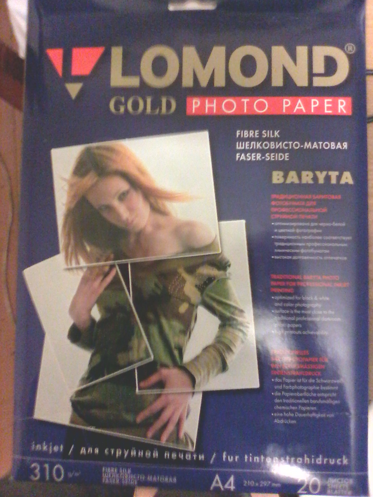

|    Сообщение #2154 Отправлено 06 мая 2016 - 13:00   Роман67
А пачечку не покажите, у Ломонда две Барита, по опыту использования скажу что требует длительного времени стабилизации, минимун дня три.
Показываю . Вот она !
Прикрепленное изображение: IMG0041A.jpg
Точка белого этой бумаги :
L = 99,46
a = 1,85
b = - 0,62
|    Сообщение #2155 Отправлено 06 мая 2016 - 15:39   lap70
Не знаю как Вы её взяли, осмысленно или что было, но это та самая которую я использую. После печати Вам может показаться что тёмные тона блёклые, ненасыщенные, с некой пеленой, но дайте время ей и плотность с цветом придут. Правда не уверен в ваших показаниях Lab, так как она у меня явно слегка кремового оттенка.
Со стандартным ( нашим расширенным ) профилем под D50 освещение с режимом печати под цветопробу .
Безполезно друг, всё напрасно. у ПЕГМЕНТА СОВЕРШЕННО ДРУГОЙ СПЕКТР ОТРАЖЕНИЯ чем у настоящих мишений, почитай Шадрина, что он говорит по этому поводу, он же в почёте у тебя так послушай его и не будь таким самоуверенным в своих знаниях и умениях.
Кажется Вы правы в этом случае на все 200 % . Попробовал построить провиль для чернил L800 через 8 часов после печати мишени . Получилась такая " кака " (одна яма и пара горбов) , что после прсмотра профиля удалил его с треском . Теперь буду ждать 3 дня согласно Вашего совета !
|    Сообщение #2160 Отправлено 06 мая 2016 - 17:16   lap70
А настройки какие выбрали. Я сделал профиль в режиме "матовая бумага" и "премиум полуглянец", остановился на Пполуглянец, время правда стабилизации увеличить пришлось, но результат получше.
