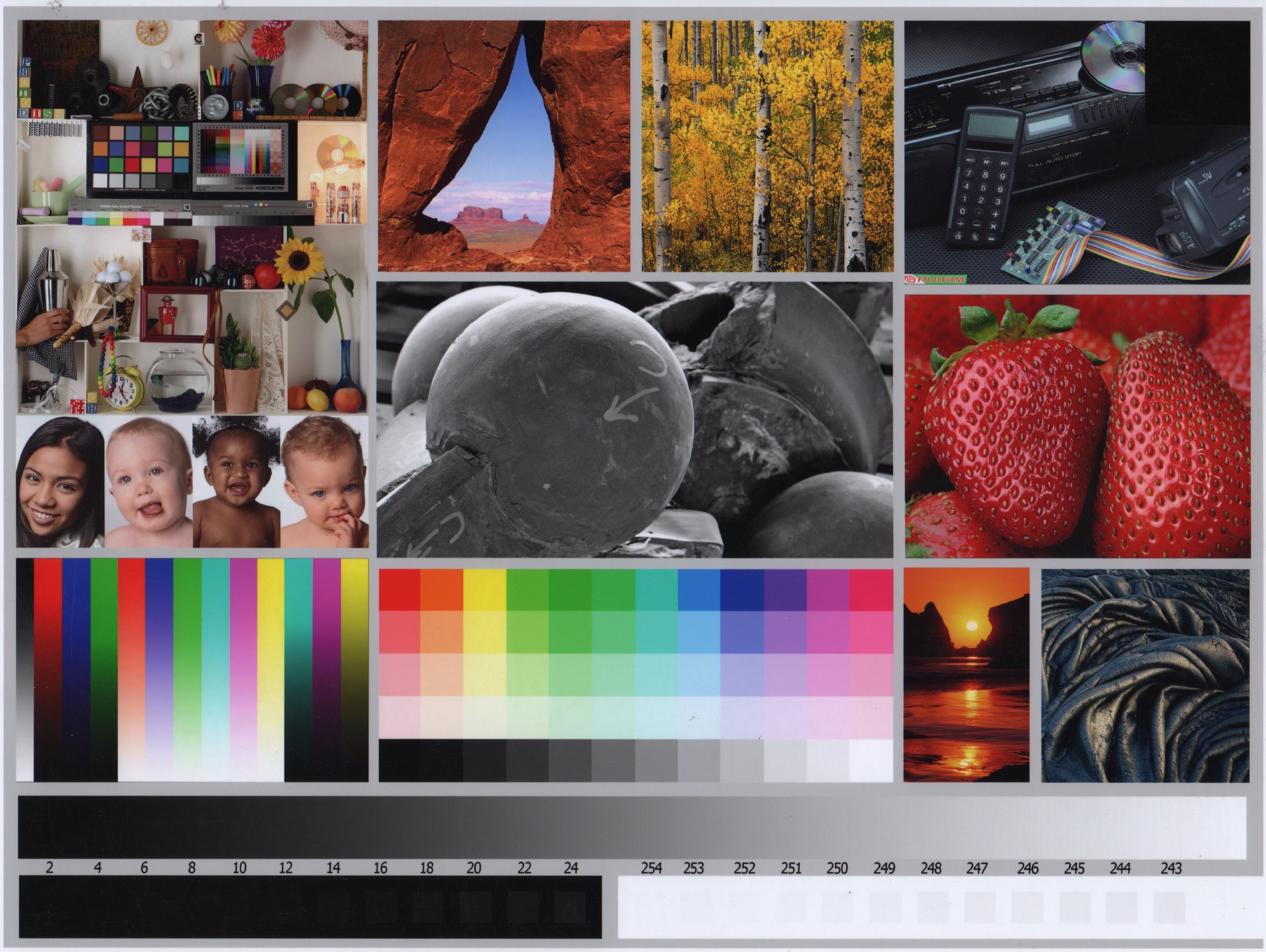

|    Сообщение #2106 Отправлено 01 мая 2016 - 13:07   combain
localhost, а напечатай пожалуйста на этой бумаге тестовое изображение WWM и отсканируй его вместе со своей мишенью для профилирования сканера в разрешений 600dpi и TIFF .
( мишень и отпечаток на одном скане ) .

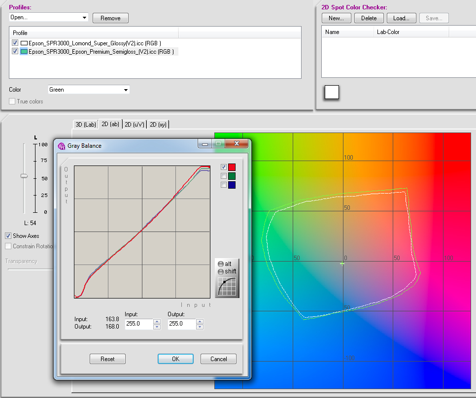

|    Сообщение #2112 Отправлено 04 мая 2016 - 10:23   combain
WWM,
Только Ваша картинка почему-то не впечатлила.
Так сканер портит красу .
Вот это должно вас больше впечатлить (кривые серого , охват , и могу дать профиль ) .
Прикрепленное изображение: Безымянный.jpg

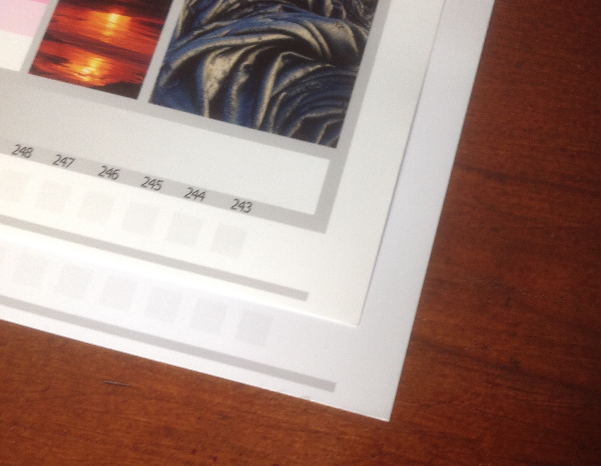

|    Сообщение #2119 Отправлено 04 мая 2016 - 13:21   combain
Роман67,
Какая же у него тогда будет Bright ?
Ужасно плохая так как там не написанно canon .
WWM,
может, мы о разной бумаге говорим. У нас 10х15.
Сверху Epson , снизу lomond .
Как быть ?
