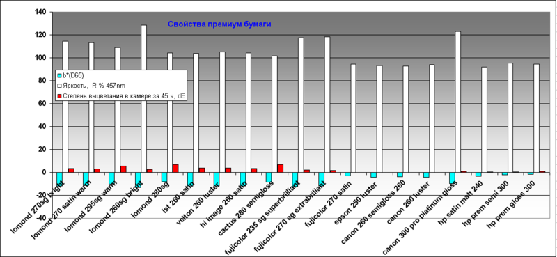

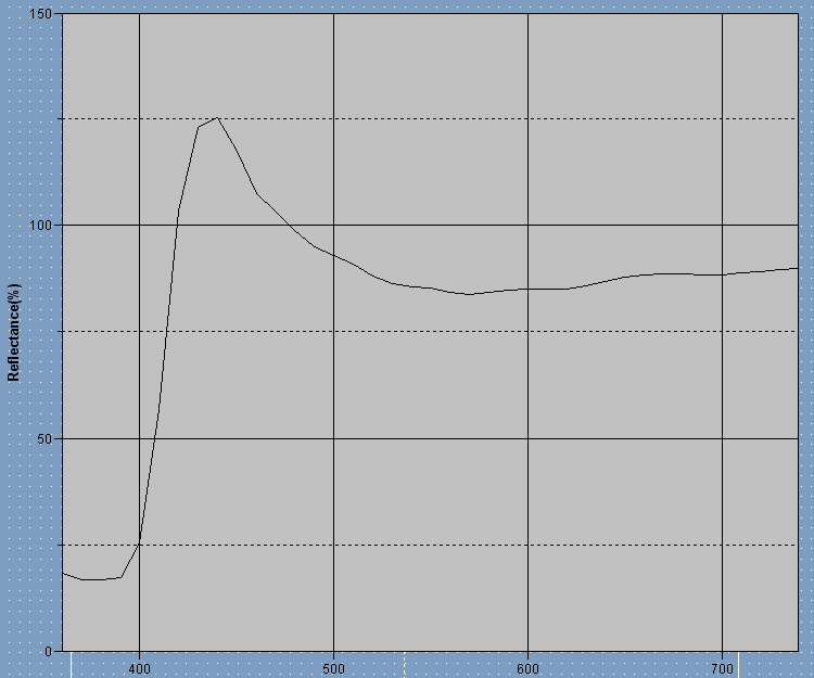

В общем, запустили одним циклом тестирование премиум бумаги с замерами Lab, яркости (степени отражения при 457 нм как показателя наличия отбелки в количественном выражении) и степени выцветания в камере.
По нашему мнению, подтвердились вышесказанные выводы:
бумага IST, Velton, Hi Image - одно и то же. Иначе как могут совпадать все, без исключения, показатели?
Оригинальная бумага хороша, даже независимо от наличия отбелки в некоторых из них. (Отбелка тоже высококачественная).
Бумага Fujicolor хороша, особенно сатин.

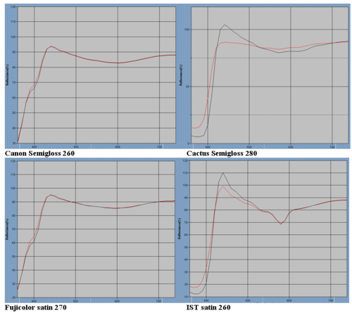

Про спектры надо было уточнить (может, кто не понял): черная линия - это исходный спектр, красная - после выгорания отбелки в камере.

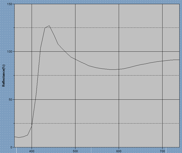

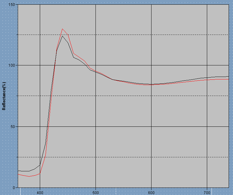

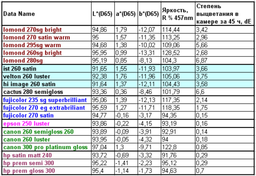

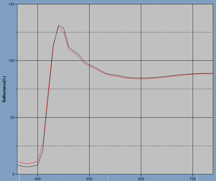

Пожалуйста, вот свеженькие данные, которые подтверждают вышеизложенное буквами.
В таблице Lab, яркость.
На спектрах слева направо: WWM шелковисто-матовая (красная линия) по сравнению с Fujicolor extra glossy (где-то близко), Lomond super glossy broght (еще ближе), далее спектры WWM glossy 180 и 200 без сравнения (нет смысла, так как другие глянцы пляшут обычно под ту же музыку). Все в одном масштабе по оси ординат, чтобы можно было адекватно сравнивать.
