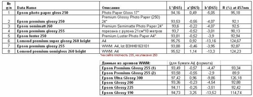

Пожалуйста, вот свеженькие данные, которые подтверждают вышеизложенное буквами.
В таблице Lab, яркость.
Что то у меня слегка другие значения получились , особенно параметр "b". Вот что получилось у меня при замерах в Lab ( мерял Спайдером ) .
1 . Шелковисто - матовая 260 г/м2 : 96,51 ; 1,73 ; -5,21
2 . Глянцевая 200 г/м2 (с бэкпринтом WWM): 95,15 ; 3,23 ; -4,38
3 . Глянец 180 г/м2 : 94,78 ; 2,81 ; -6,01
Как то вот так . Прибор не врёт , после калибровки по эталону проверял на Epson Luster , показывает согласно данным от производителя +/- 0,01 !
|    Сообщение #2022 Отправлено 09 апреля 2016 - 17:02   WWM
Ваш прибор, точно так же, как и прибор nik_2, не фиксирует излучение (флуоресценцию) отбелки.
Для профилирования хорошо, а для исследования цвета нужны спец.приборы, которые именно для этого и предназначены. У нас для этого Минолта.
Ваш прибор не врет, и наш не врет.
Вот гляньте еще для сравнения бумагу, в которой нет (или почти нет) отбелки. Например, эпсон 255 премиум глянец. Насколько расходимся в цифрах?

|    Сообщение #2026 Отправлено 09 апреля 2016 - 17:55   WWM
-0,4 ?
Понятно. У Романа будет где-то так же. У нас прибор выдает -4. Совсем без отбелки не бывает. :rolleyes:
И 4 ксенона да с сенсором под углом наблюдения 10 град. Минолта ее обнаруживает.
|    Сообщение #2027 Отправлено 09 апреля 2016 - 17:57   combain
WWM,
Ну у нас под углом 45 град такой результат ...
|    Сообщение #2028 Отправлено 09 апреля 2016 - 18:00   WWM
Ну вот. Так что очередной раз прекращаем на эту тему спорить. Результат всегда зависит от условий замеров, геометрии прибора и т.д.

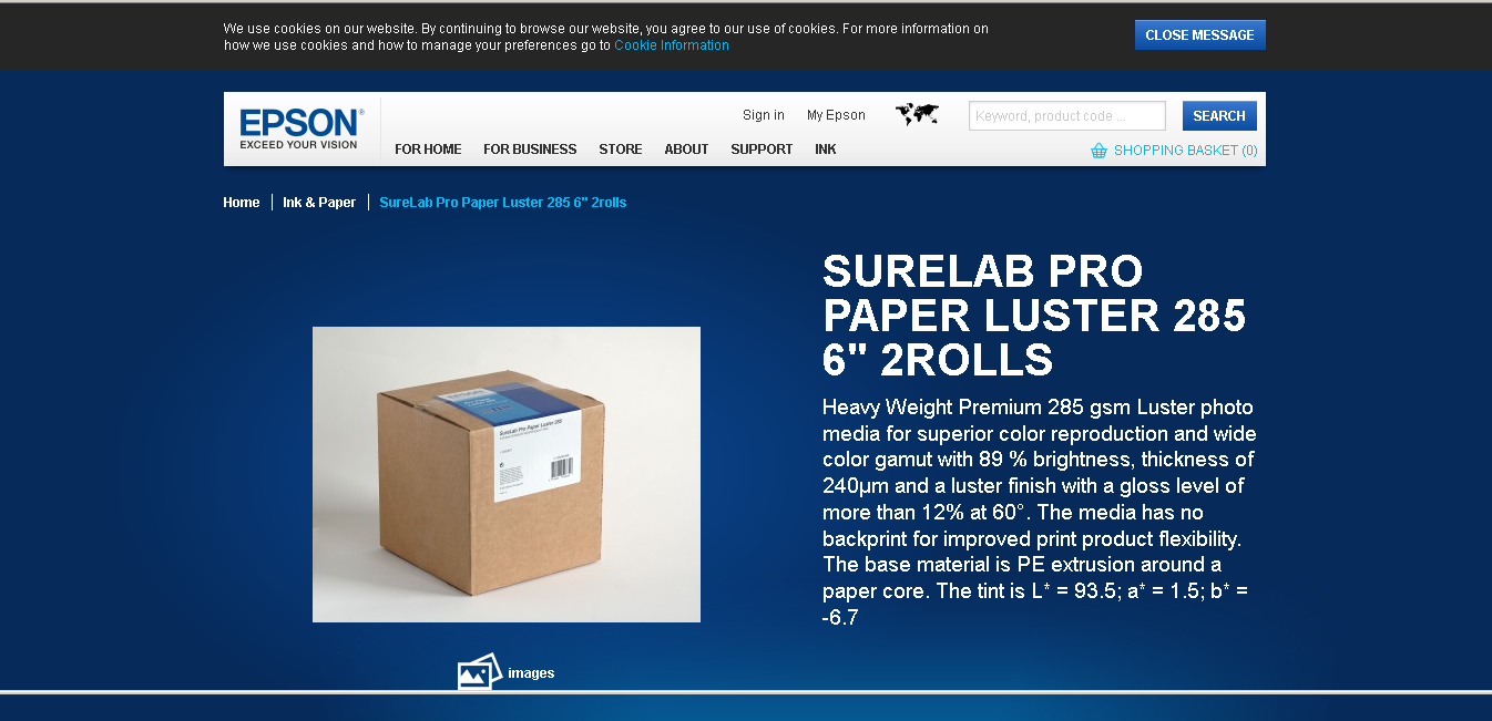

|    Сообщение #2030 Отправлено 09 апреля 2016 - 18:11   lap70
А где эти данные можно посмотреть?
|    Сообщение #2031 Отправлено 09 апреля 2016 - 18:14   Роман67
Я смотрю на английском сайте Epson , там обычно указывается !
|    Сообщение #2032 Отправлено 09 апреля 2016 - 18:46   WWM
Киньте конкретную ссылку, если не сложно.
|    Сообщение #2033 Отправлено 09 апреля 2016 - 18:55   Роман67
А вот облом , ребята ! Там только один параметр , L . Остальные надо искать !
|    Сообщение #2034 Отправлено 09 апреля 2016 - 19:05   lap70
Да нет там данных таких, если вот это Прикрепленное изображение: 2016-04-09 20-02-53 SureLab Pro Paper Luster 285 6  2rolls - Epson - Mozilla Firefox.png так это не тот Люстер.
Вот док. взят с американского сайта, http://www.epson.com...f?UseCookie=yes
Правда там Люстер и плотность имеет другую и всё равно нет потобной иформации, её и быть не может, потому как от партии к партии показатели будут плясать (черевато суд. издержками), а уровень бумаги соотвествует её цене а цена скажем так не большая. Не входит она в топ категорию, где показатели твёрдо зафиксированы стандартами.
|    Сообщение #2035 Отправлено 09 апреля 2016 - 19:37   lap70
Роман67, Можно сравнить Ваши данные с моими по Эпсон Люстер и так L=95,13 a=0,76 b=-3,66
