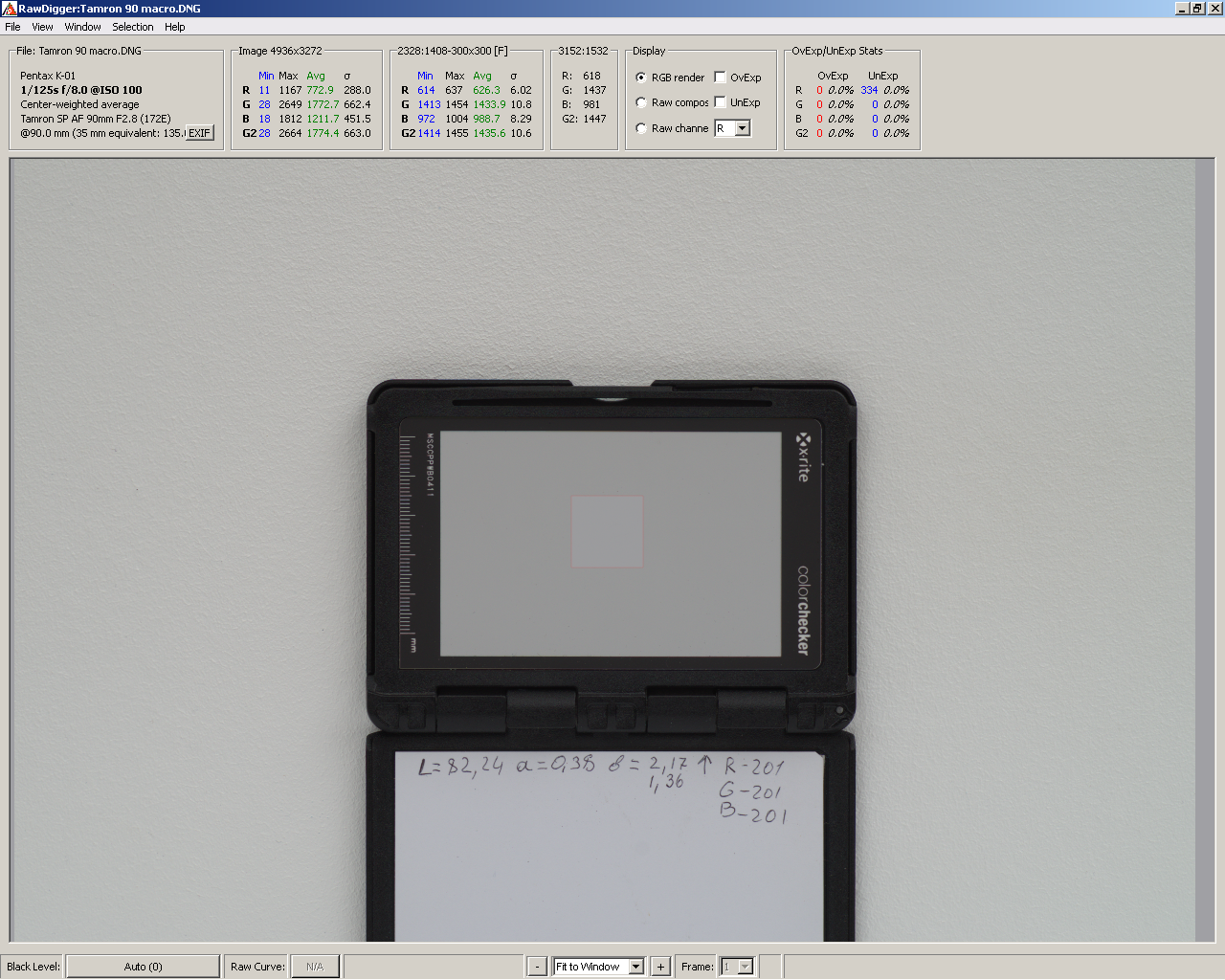

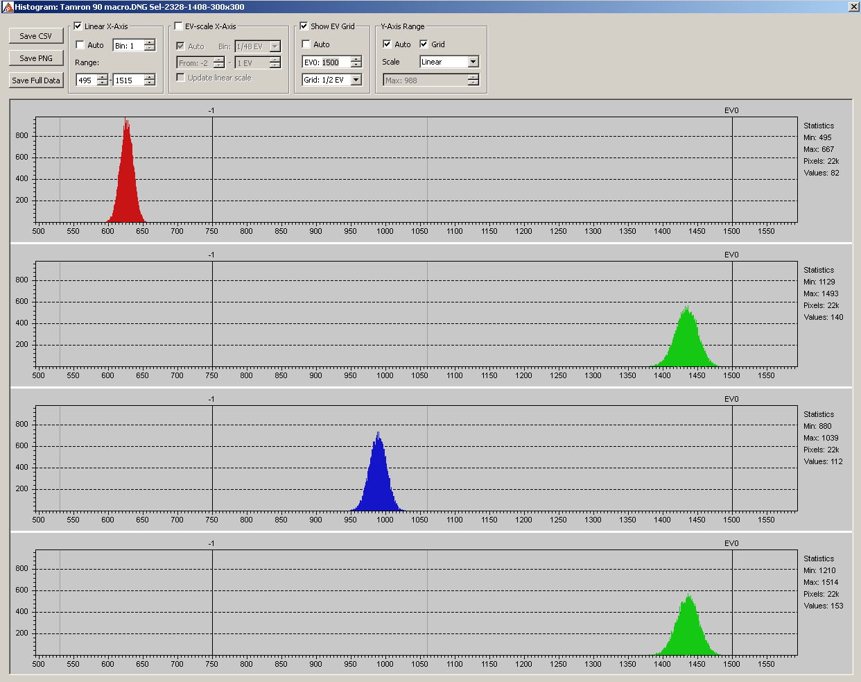

|    Сообщение #1972 Отправлено 29 марта 2016 - 09:16   lap70
Если смотреть на это профессионально, то получается, что у каждой камеры тоже своё цветовое зрение. Да ещё и многое зависит от оптики и от её светосилы.
А всего то надо сделать пользовательский ББ по белому или по "серой карте" ! Так что не несите ересь
Ну как бы localhost, прав, взятие ББ по серой карте на самом деле создаёт илюзию того что цветовые каналы выровнены. Да на гистограме на мониторе камеры мы видим что каналы выровнены, но дело в том что расчёт данной гистограмы ведётся не по RAW данным а по превьюшки, тоесть по уже обработанной внутренней програмой картинке. Вот в доказательство этого привожу реальную гистограму кадра, ББ естественно был взят по серой мишени, на мониторчике фотоаппарата каналы по EV РАВНЫ а в RAW файле вот такая картина, и большинство проблем с цветом связано именно с тем что народ орентируется на не правильную гистограму.
Прикрепленное изображение: 2016-03-29 11-06-37 Histogram  Tamron 90 macro.DNG Sel-2328-1408-300x300.pngПрикрепленное изображение: 2016-03-29 11-08-55 Скриншот экрана.png
Могу привести скрин гистограмы где я с помощью компенсационных фильтров на вспышки добился ну почти ровных показателей каналов и вы знаете результат фотографирования картин (репродукция) меня очень порадовал.

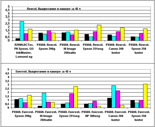

|    Сообщение #1979 Отправлено 31 марта 2016 - 11:08   WWM
Роман67, Получили часть данных по светостойкости образцов, напечатанных на РХ660.
В принципе, это было все и так известно, но в качестве систематизированной иллюстрации стоило повторить.
Изображение Изображение
Выводы:
1. Пигмент любой выцветает на уровне хорошего красителя (например, ChromaLife 100+).
2. Глянец на R2000 не помогает защитить от выцветания, он только выравнивает поверхность пигментного отпечатка (в чем, собственно и цель применения глянца в данном случае).
3. Степень выцветания пигмента/хорошего красителя - ничто по сравнению с "не очень хорошим красителем" (в качестве примера оригинальные чернила Canon GI-490).
Да, здесь могут быть возражения потому, что в последнем случае печать шла на простом глянце, а сравнивать надо с премиум носителями. Да. Но не светостойкие чернила и в таком случае ведут себя хуже. Будут выложены позже данные по GI-490 на премиум, увидите.
|    Сообщение #1980 Отправлено 31 марта 2016 - 14:37   lap70
А не могли бы Вы для примера и сравнения прикрепить результат выцветания оригинальных чернил на L800 на Люстере? Так, что бы значения шкалы по вертикали были настоящими, то есть можно было бы сравнивать результаты а не перещитывать.
