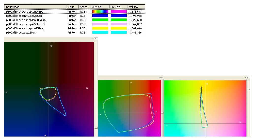

Итак, сегодня профилировали систему Р600/Everest на премиум глянцевых, полуглянцевых и им подобных бумагах (всего 15 наименований).
Судя по охватам, Everest - не оригинал, конечно, но неплохо показал себя на данном принтере.
Завтра проверим, как это все выглядит вживую, на отпечатках с индивидуальным профилем.

А есть профили уже ?
Скравнить с оригиналом К3 VM .
|    Сообщение #1570 Отправлено 17 ноября 2015 - 21:00   WWM
Ну а как же получены охваты по-Вашему, если не на основе профилей?
И сравниваются с оригиналом.
