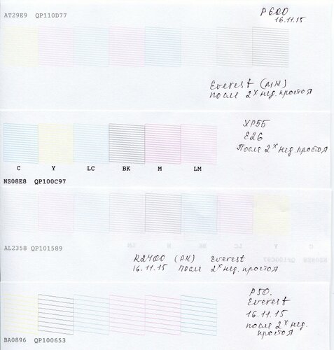

Сегодня финиш очередного теста на простой принтеров с чернилами Everest без работы. Вообще сделано было ради нового Р600, но за компанию с ним отдыхали на тех же чернилах Р50, R2400. Ну и до кучи приобщили ХР-55 на чернилах Е26.
Влажность была в районе 40 %, температура в пределах 20 град.С. В таких условиях ни одна дюза не выпала ни в одном случае. Ура.

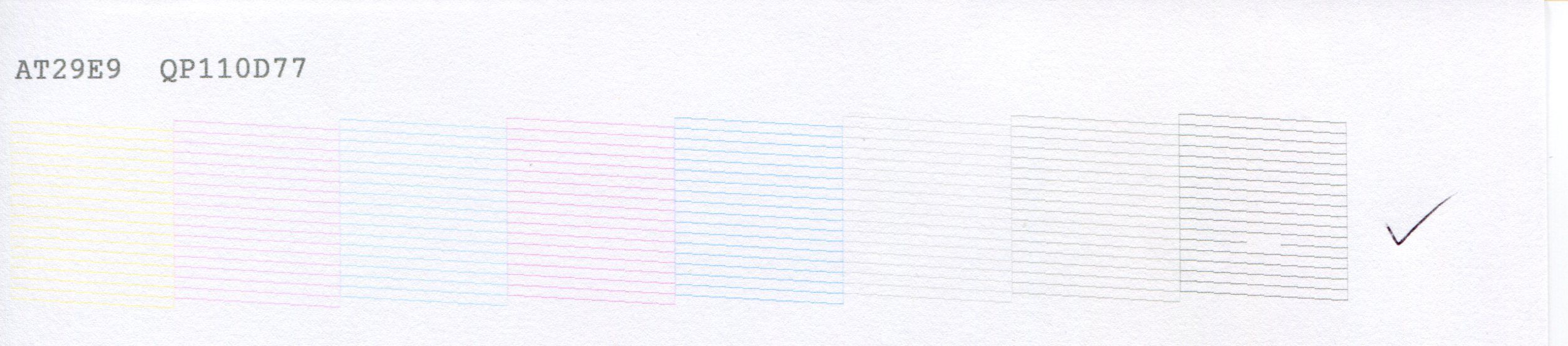

Ждемс .
Переход, как и ожидаемо было, в принципе, с потерей пары дюз, которые вернулись после прочистки.
Все. Приступаем к профилированию.

|    Сообщение #1551 Отправлено 16 ноября 2015 - 10:42   combain
WWM,
Ну и что это такое ?
Как называется ?!
На не одном R3000 такого не было !
|    Сообщение #1552 Отправлено 16 ноября 2015 - 10:45   WWM
Ой, можно подумать.
Вот наберем статистику, тогда и поговорим.
Как Вы помните, у нас одна дюза на оригинале при переходе выпадала. Причем просто на переходе, а не после 2 недель простоя.
И то, и другое было по одному разу всего. Пользуемся принтером пока маловато. 415 страниц А4 отпечатано.

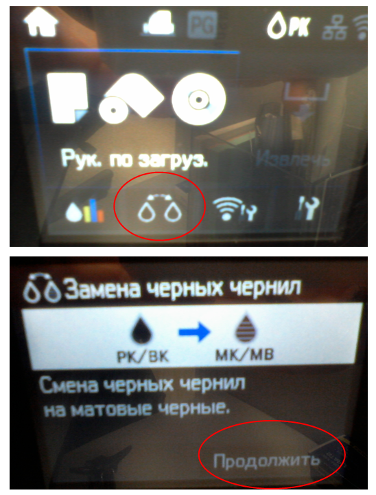

А у вас режим смены черного стандартный или экономичный ?
:biggrin:
|    Сообщение #1554 Отправлено 16 ноября 2015 - 11:06   WWM
А как это видно?
Переходим по-быстрому, как на картинке - клик 1, клик 2. А каким образом принтер это делает при этом :biggrin:
  • Прикрепленное изображение: Р600.Смена черных чернил. Шаг 1 и 2.png

|    Сообщение #1557 Отправлено 16 ноября 2015 - 14:32   combain
WWM,
А как это видно?
Нажимайте на гаечный ключик на дисплее ( установка ) / далее - настройка принтера / далее - настройка выбора черных чернил / и там выбор стандартная или экономичная .
Не поверите , он просто сливает часть чернил слева внутри .
Клапан селектора переключается ( вы его видели когда разбирали R3000 ) и принтер просто сливает черные чернила в определенном количестве .
Всё .

|    Сообщение #1559 Отправлено 16 ноября 2015 - 18:41   WWM
Ну так понятно, что сливает. Только если делать так, как мы, то это он стандартным образом сливает или экономно? :biggrin:
Нам чернил не жалко, просто дело принципа. Зачем лазить через гаечные ключи, если можно сразу нажать переход?

|    Сообщение #1560 Отправлено 16 ноября 2015 - 18:47   combain
WWM,
Затем , что бы настроить переход черных чернил на стандартный .
В этом случай , будет гарантировано отцуцтвие выпадающих дюз и последующих прочисток из-за которых может быть переполнен памперс .
