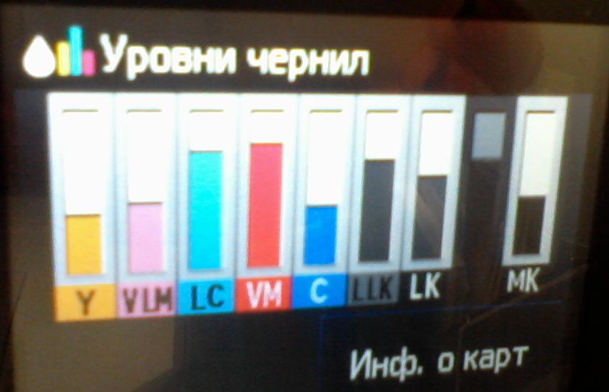

В общем, решили, что переход на матовый черный Everest завершен, судя по уровню чернил в картридже.
Израсходовано больше половины, а это значит, что по тракту уже чернила прошли до ПГ. Остальные цвета уже повторно заправленные.
Итого - на принтере Epson SureColor P600 уже полный комплект Everest работает.

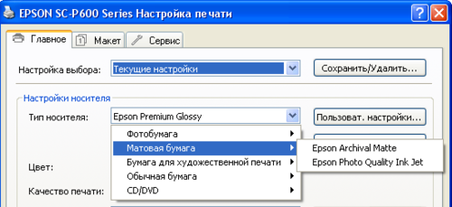

Удивляет, честно говоря, "богатый" выбор матовых носителей в драйвере (не считая Файн-арта).
Поскольку особо выбора настроек для печати без профилирования нету, то выбираем из того, что есть.
Для начала проверили, что лучше из них, напечатав на бумаге Epson Photo Quality Inkjet Paper 102 g тесты при обоих вариантах по выбору бумаги. Оказалось, что выбор бумаги Epson Photo Quality Inkjet Paper при печати на Epson Photo Quality Inkjet Paper не является лучшим, ни на оригинале, ни на Эвересте. Как визуально, так и по охвату больше подходит Архивная бумага.
Поэтому все тесты без индивидуального профилирования (а также и потом при профилировании) на разных матовых носителях будем осуществлять именно с выбором Архивной бумаги.

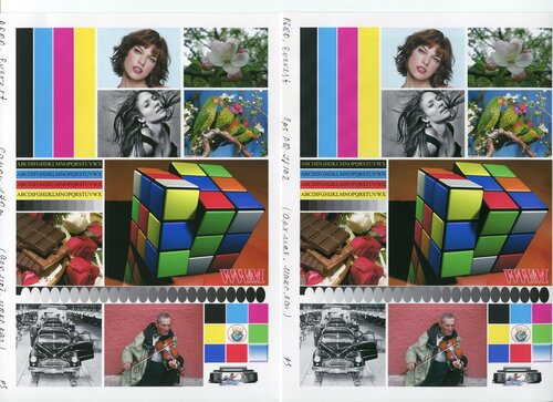

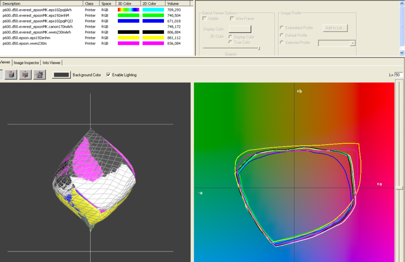

Между разными матовыми носителями особой разницы по охвату нет. Больше разница между Оригинал/Everest, и то - только для оригинальной бумаги Epson Enhanced Matte 192 (зеленая и желтая линии). На матовой 230 от WWM разница уже поменьше - черная и розовая линии.
Изображение Изображение

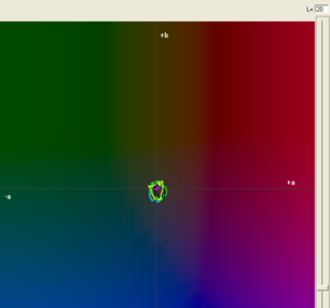

В светах все относительно неплохо, но в тенях все охваты (в том числе оригинал на оригинале) исчезают из поля зрения при L=17. Это, конечно, по сравнению с водянкой не очень.

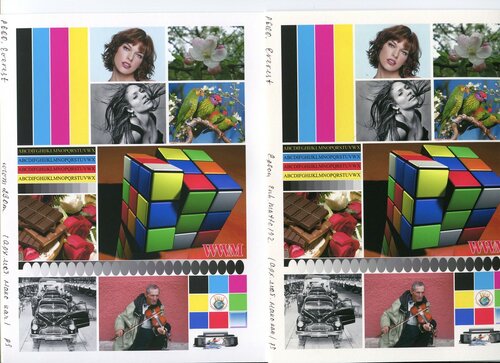

Печать чернилами Everest на Р600 на матовых носителях без профилирования не показывает каких-либо значимых отклонений по цвету - серый смотрится серым.
