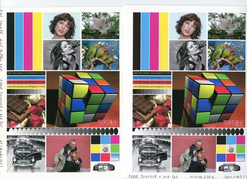

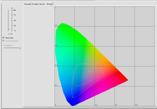

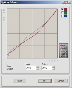

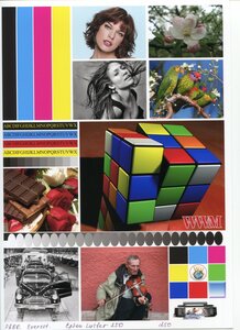

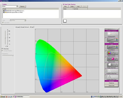

Выкладываем вчерашние результаты по печати Everest/P600 на Epson Luster 250.
Охваты в координатах ХY, чтобы понятнее было, что видно из того, что МОЖЕТ видеть глаз. Охват в виде языка - это те цвета, что мы имеем возможность видеть своими глазами. Но никакой принтер нам столько не показывает.
В светах все Ок, в тенях немного хуже.
ИзображениеИзображение Изображение Изображение
Печать с профилем очень близка к оригиналу визуально. По бронзингу мы отстали. :sorry:

|    Сообщение #1444 Отправлено 30 октября 2015 - 10:24   AntKi
Это же замечательно!

|    Сообщение #1450 Отправлено 30 октября 2015 - 12:23   BadWolf
WWM, суда по графику баланса серого из за блюстючести бумаги есть неточности.
Если есть желание и время, то я бы хотел построить профиль. мне от Вас надо только 4 замера и позже результат по цвету и бронзингу.

Первые отпечатки на матовой бумаге и ФайнАрт без профилирования.
Р600. Чернила Everest + Epson MK.
Страшных отклонений по цвету нет. Приятно смотреть, когда нет никакого бронзинга и метамерии.
Будем иметь для сравнения, когда и матовый заменим тоже. :sorry:
Напечатаем мишени все же, чтобы глянуть потом, как влияет суперовый черный на охват и прочее.
Мне кажеться ... Или девушка на левом фото чересчур красная ?
