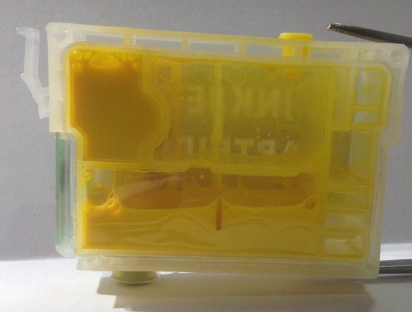

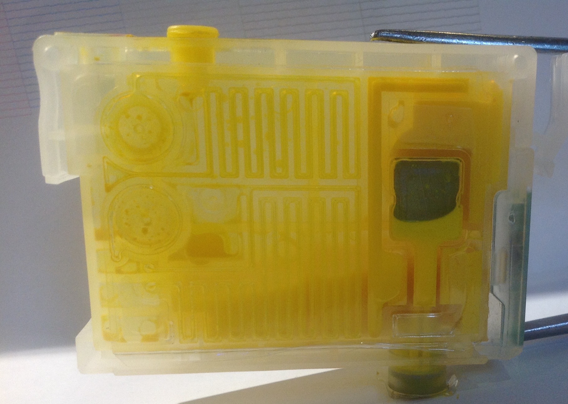

|    Сообщение #1440 Отправлено 29 октября 2015 - 21:30   combain
WWM,
почему сначала принтер расходует чернила из большого отсека картриджа, и только потом подтягивается часть чернил из малого,
ПЗК устроен так , что там находиться 2 резвуара соидененных с между собой капилляром .
Чернила поступают со дна из основного резервуара по капилляру верх во второй герметичный резервуар с чернилами , а от туда уже к штуцеру .
Воздушная система соиденена со основным резервуаром сложной системой капилляров . Но не как не соиденена со вторым резервуаром с чернилами .
Проще говоря - второй резервуар с чернилами промежуточный между основным резервуаром и клапаном выхода .
Смотрим фото .
Прикрепленное изображение: image.jpgПрикрепленное изображение: image.jpg
Естественно при окончаний чернил в основном резервуаре начнут расходоваться чернила и во втором т.к. начнет идти воздух .
