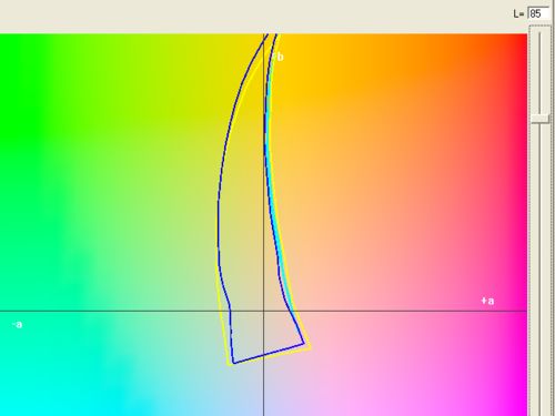

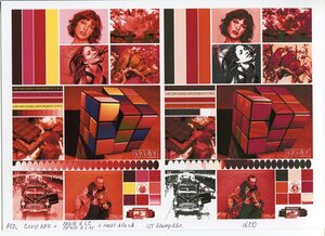

Этап 1 замены (Set 1)

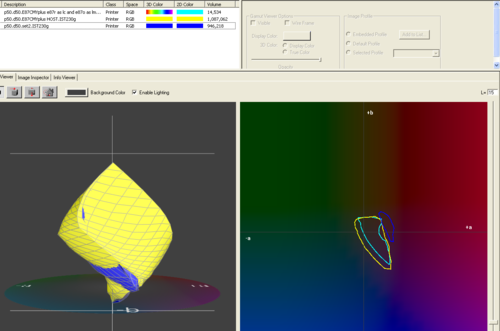

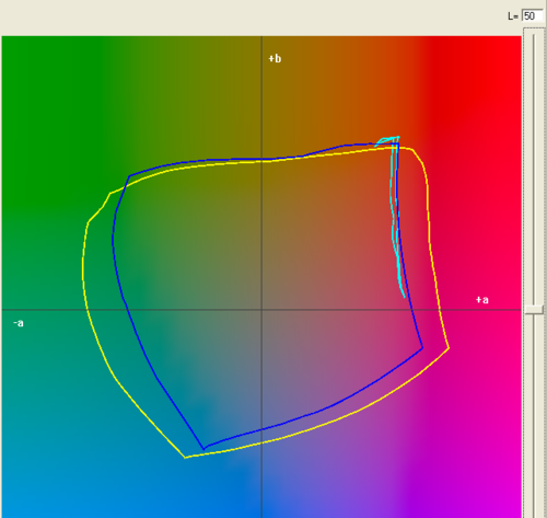

Оставляем основные цвета CMY E87, HOST Black. Вместо LM заливаем оранжевый Е87/О, вместо LC - красный Е87/R. Получаем кошмар и ужас - все красное, и эта жуть не профилируется. Удивило то, что спектрофотометр сканировал цвета мишени и не возмущался по причине огромного расхождения с референсом. Есть очень небольшой охват в глубоких тенях и все. Короче, так делать нельзя, ничего хорошего из этого не выйдет.
Изображение Изображение
Этап 2 замены (Set 2)
А теперь сделаем, как сказал Combain - вместо циана заливаем синий E55/V (R800/R1800), вместо лайт циана - циан Е87/С, вместо мадженты - красный E87/R, лайт мадженты - мадженту Е87/М. Черный остается HOST.
Получается ужас другого рода :biggrin: Но этот ужас уже хоть какой-то имеет охват. Толку, правда, с него тоже никакого, так как серый клин так и не стал серым.
Изображение Изображение ИзображениеИзображение

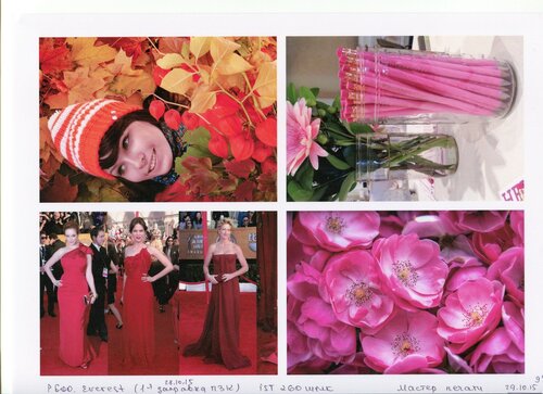

Вчера с утра еще допечатывали тесты оригиналами (Хакамады всяческие и прочее), ближе к обеду были установлены ПЗК с Everest. Вы предположили, что объем трубки тракта одного цвета около 12 мл. Если так, то можно на сегодняшнее утро предположить, что до цели (т.е. ПГ) дошли только лайты. Продолжаем печатать темно-синее и красное преимущественно. Просто плашки печатать - это скучно. Прокачивать нет смысла, так как обязательно должны удостовериться в том, что оригинал и Everest полностью совместимы между собой, пребывая в виде смеси в тракте.

Ого! Как вы считали?
Это не мы. Combain написал почему-то в личку. Наверное, секретный способ расчета применял. :pardon:

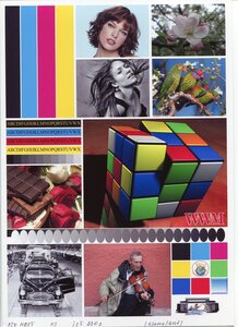

Что то меня ЧБ картинка с кораблем не радует .
Она действительно отпечаталась в ЧБ ?
Печаталось как есть посредством Мастера печати без профилирования на бумаге IST шелк 260.
Ничего страшного там нет, не берите близко к сердцу пока.
Это Ваша картинка с кораблем. Она и без печати кажется не черно-белой, а синюшной.
