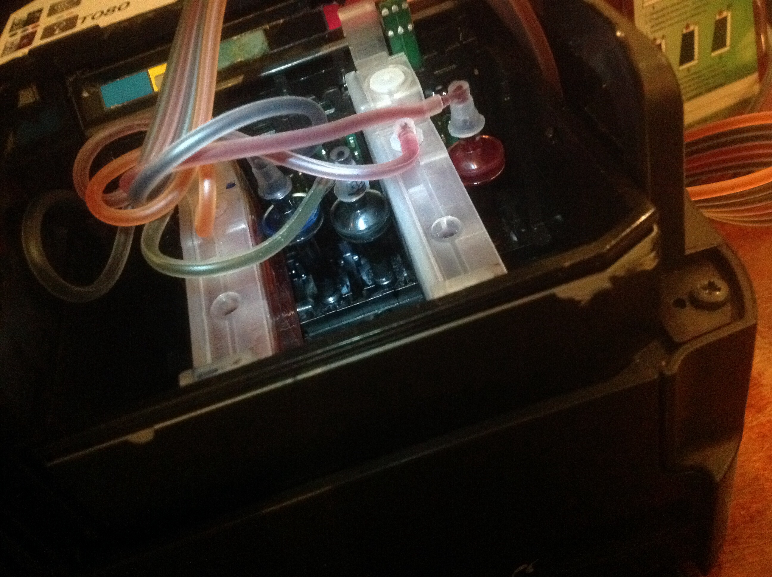

Народ , зацените капсулы :biggrin:
Сегодня смонтировал .
