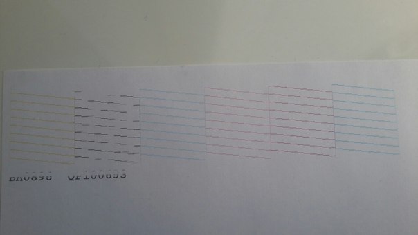

|    Сообщение #571 Отправлено 21 октября 2015 - 13:35   dos407
День добрый!
Проблема собственно такая же!
Принтер П50
Простой 6 месяцев...домашнее использование около 3 лет, отпечатано на СНПЧ около 2000шт 10на15 и 300шт А4...Чернила InkTec водянка)еше не просрочна...но скоро станут)))
Запарила прочиста,отсос воздуха и тд
Купил ПЗК поставил...Дюз был убогий 50% примерно
Добавил по 1 мл в каждый цвет промывочную жидкость HI блек)
сделал стандартную чистку ПГ, ждал пару часов, новый дюз, простой, печать о5 прочистка. ВОбщим отошли все кроме черного на 100%...полосит
Вчера делал через шприц (дождь) с тойже промывочной жидкость в сопла для подачи чернил (Принтер не разбирал)решил конечно вдавить в каждый)))
Потом конечно все пропало нах(( Но после прочисток и печати 5 из 6 цветов стали 100%
Черный 70%...почитал и на ночь сделал тампон, утром все так же (ФОТО прилагается)
ВОпрос что делать разбирать принтер и снимать ПГ???
или продолжать танцы с бубном в виде ММ Синего или Зеленого вприкуску с доместосом???
  • Прикрепленное изображение: wHIkr7kqwqg.jpg

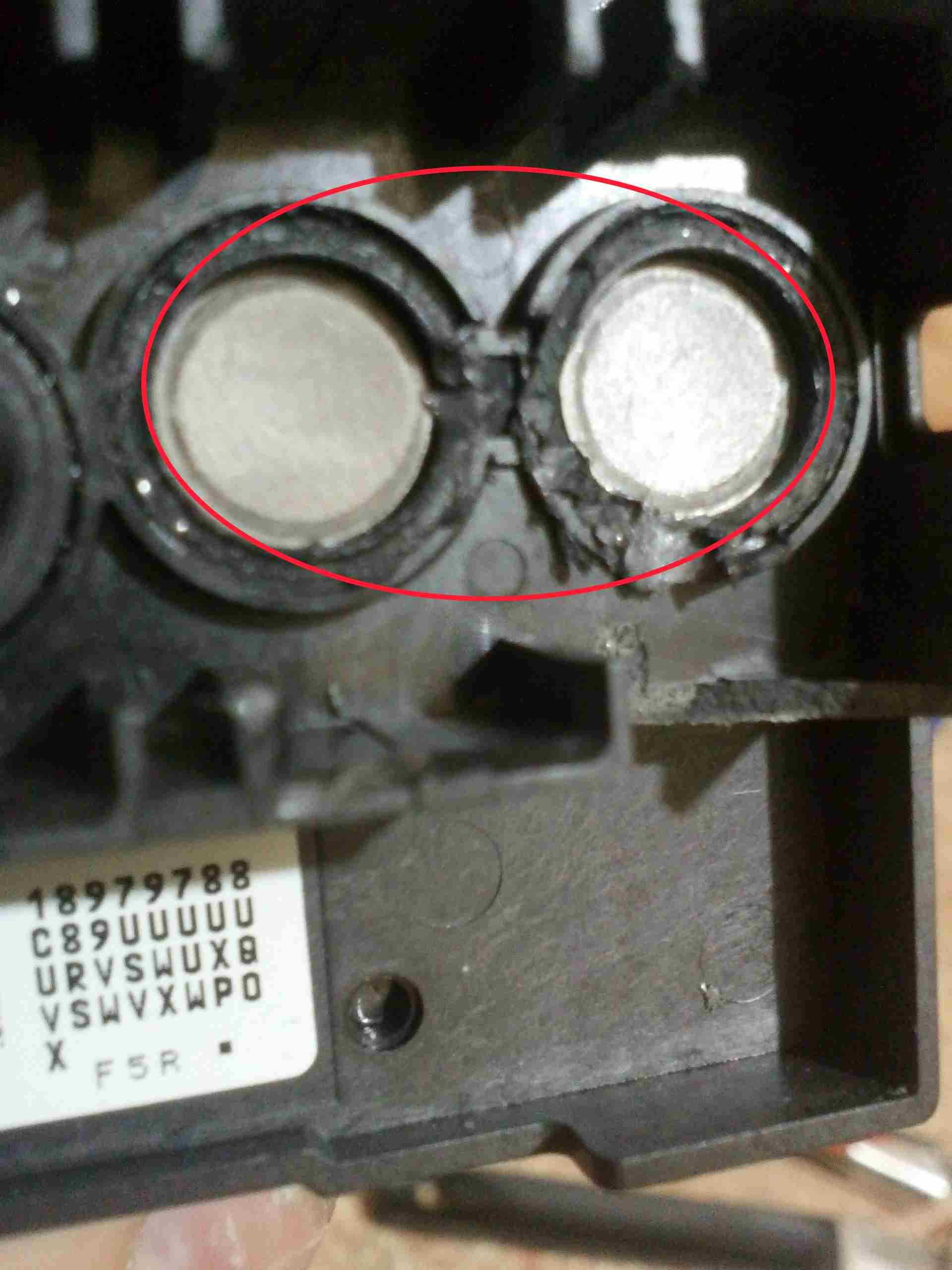

|    Сообщение #573 Отправлено 13 января 2016 - 19:41   maxara
вопрос по промывке пг Stylus Photo 2100 - предположительно голова F138010/F138040
маркировка моей головы :
06F3850-4ETQXXX-VPURWXV-U01Y --------FF (тире 8 шт)
может так быть, что там есть чтото типа обратного клапана ?
дюзы стоявшие годами на синем ММ, есно не сухие а залитые и подновляемые им - нехотели обратно тянуть в шприц жидкость - причем не просто мало шло, а вообще в упор вставали, именно какбудто клапан
Mitsubishi SX98LCD матрица PVA TFT + Epson Stylis Photo 2100 A3 (Т034) USB LPT FireWire + пзк от RDM + эпоксидка в верхнем клапане пзк

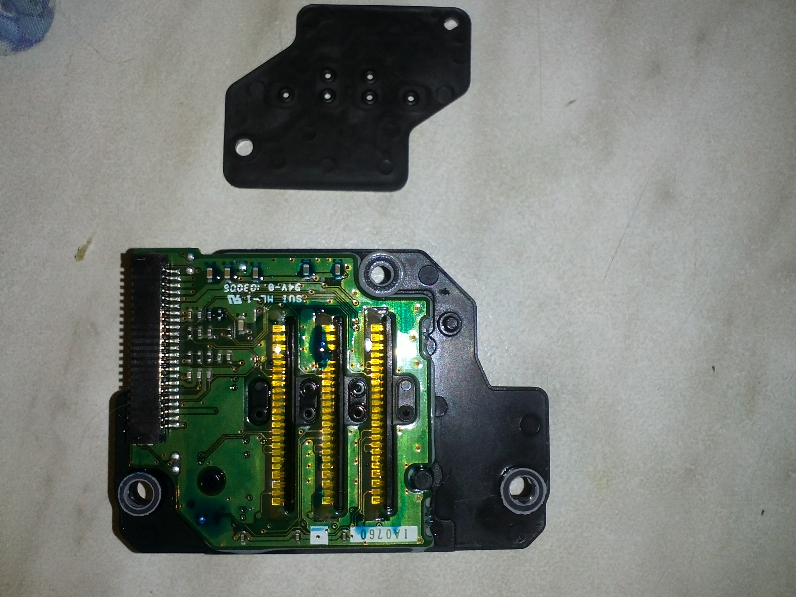

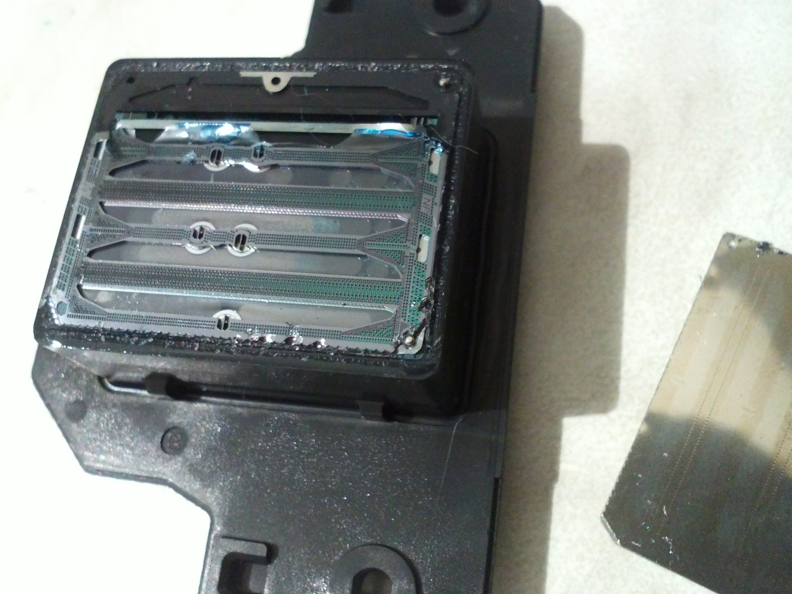

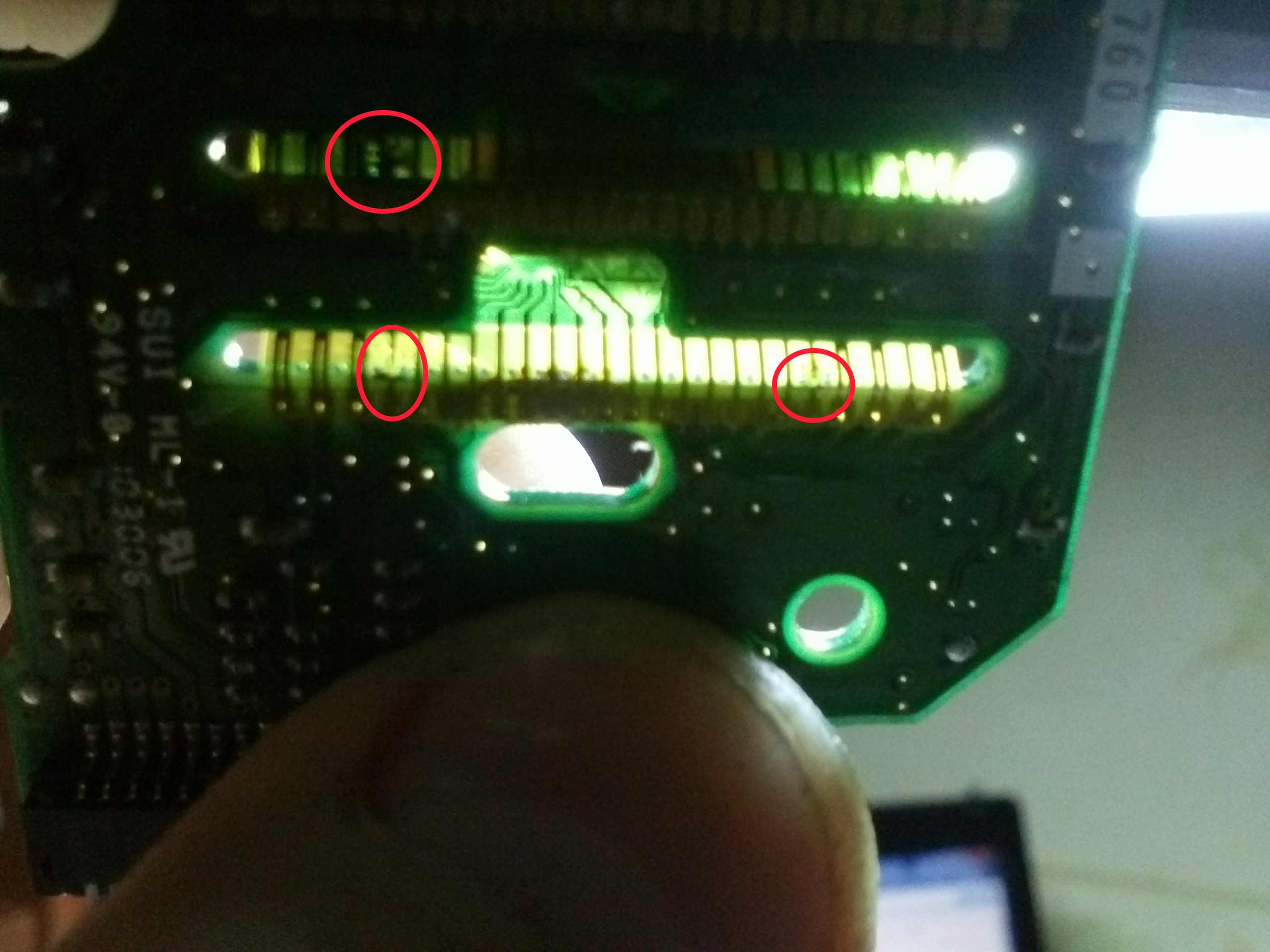

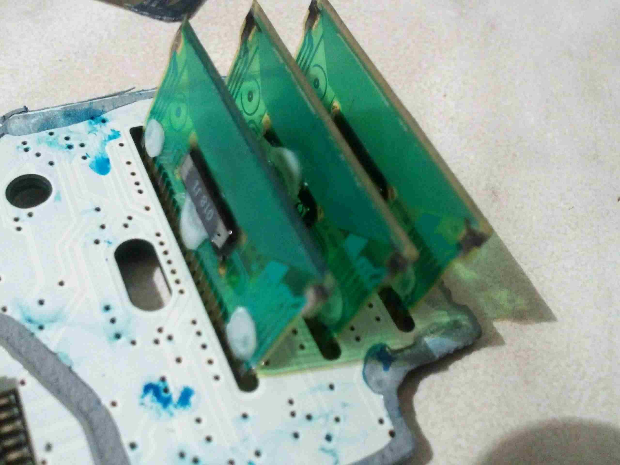

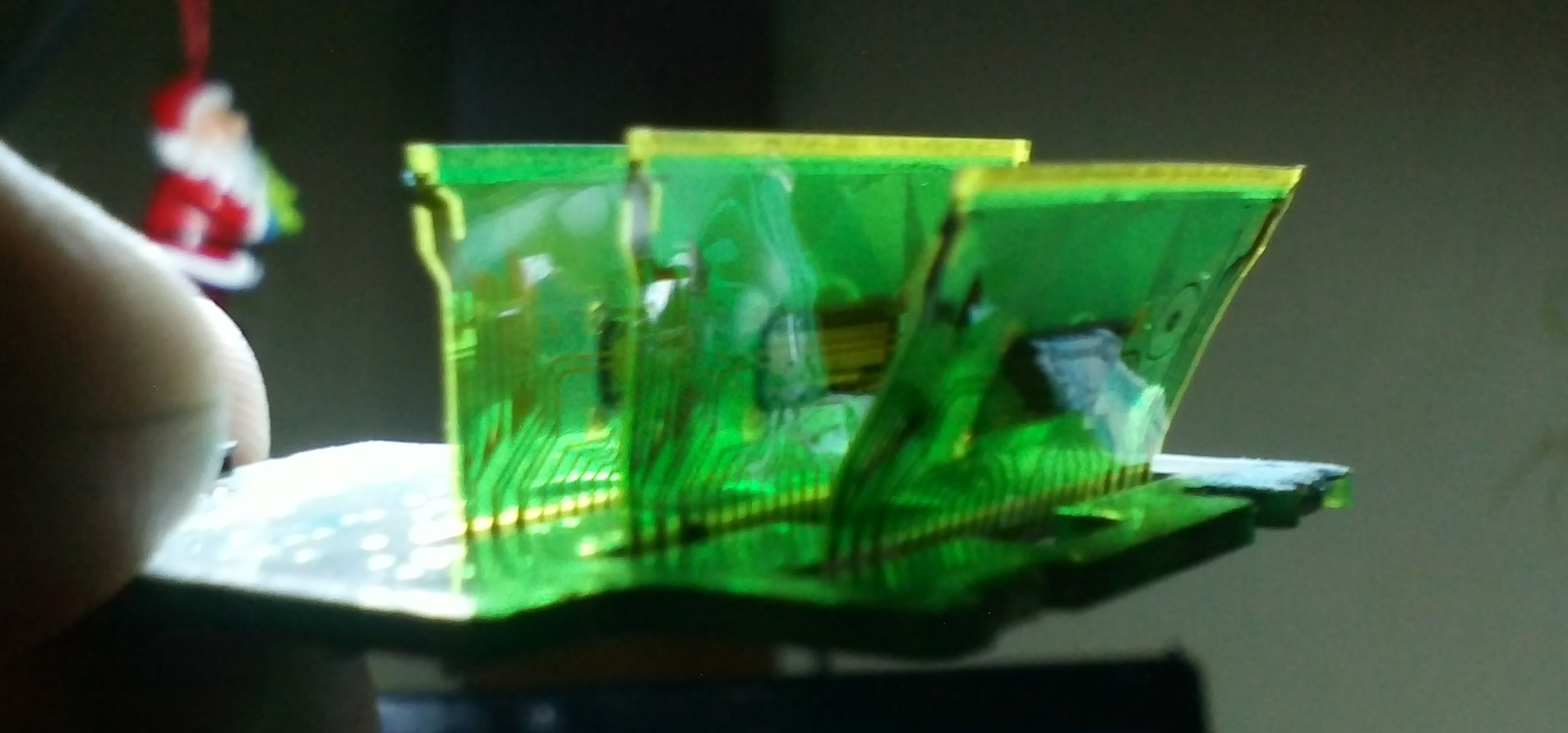

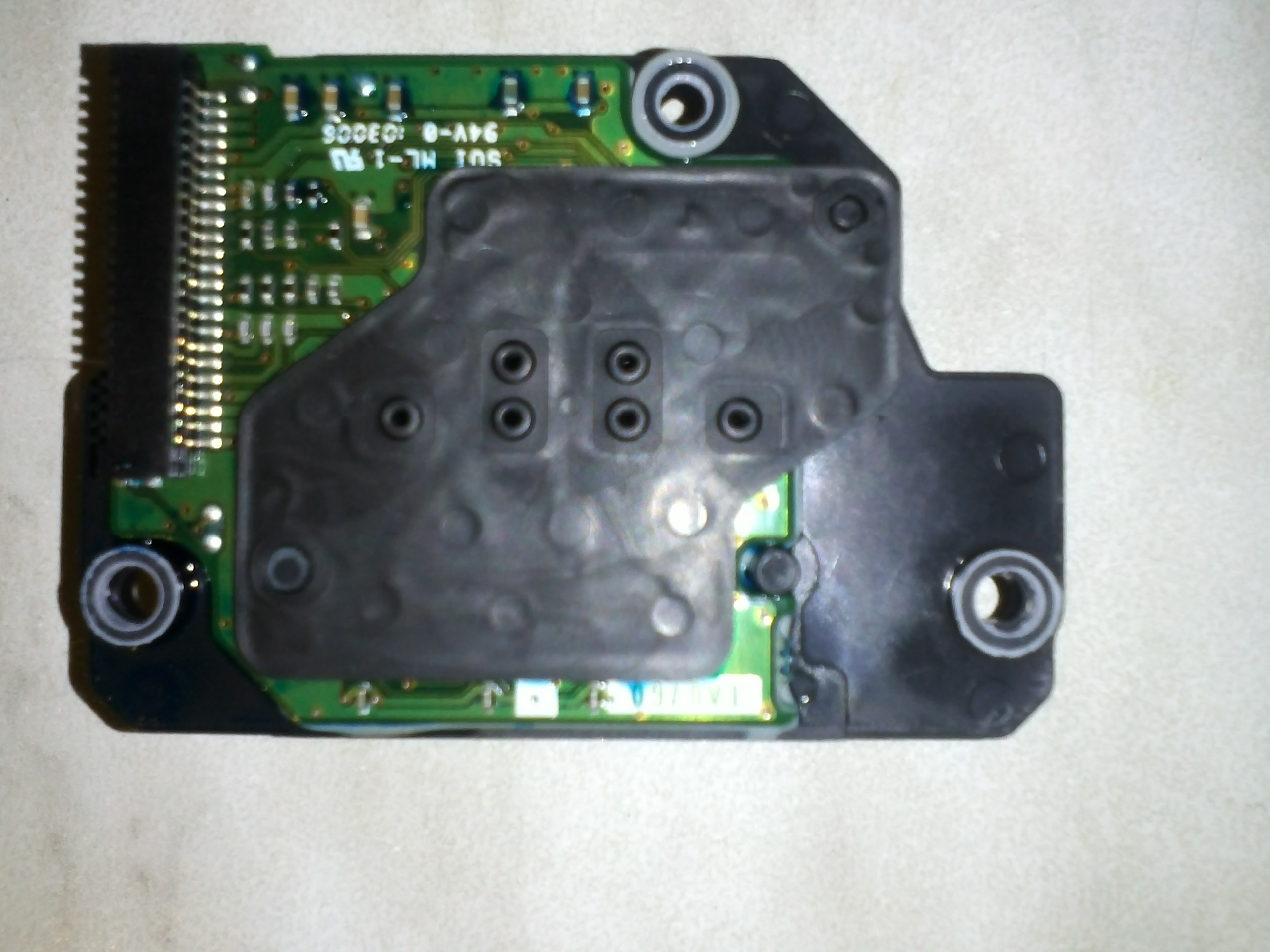

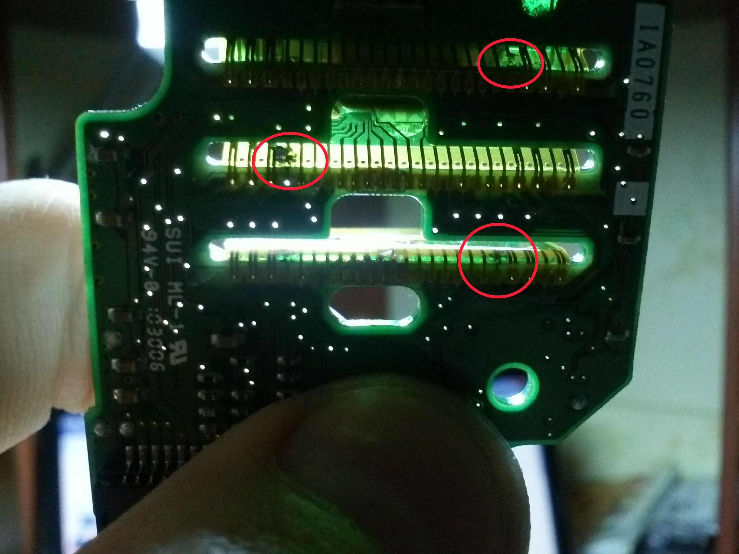

|    Сообщение #574 Отправлено 17 января 2016 - 09:36   Aleks48
Доброго времени суток!
Всем горе ламальщикам) Хочу поделиться с Вами фотками и небольшим опытом...
Нужно очень хорошо просушивать головы) иначе получите то что вышло у меня.
попрогорали шлейфы внутри головы.
Принтер Epson Photo TX650
Прикрепленное изображение: CAM00455.jpg
to maxara у Вас забиты фильтра под штуцерами, клапанов там нет Прикрепленное изображение: CAM00453.jpg
  • Прикрепленное изображение: CAM00441.jpg
  • Прикрепленное изображение: CAM00442.jpg
  • Прикрепленное изображение: CAM00452.jpg
  • Прикрепленное изображение: CAM00457.jpg
  • Прикрепленное изображение: CAM00459.jpg
  • Прикрепленное изображение: CAM00450.jpg
