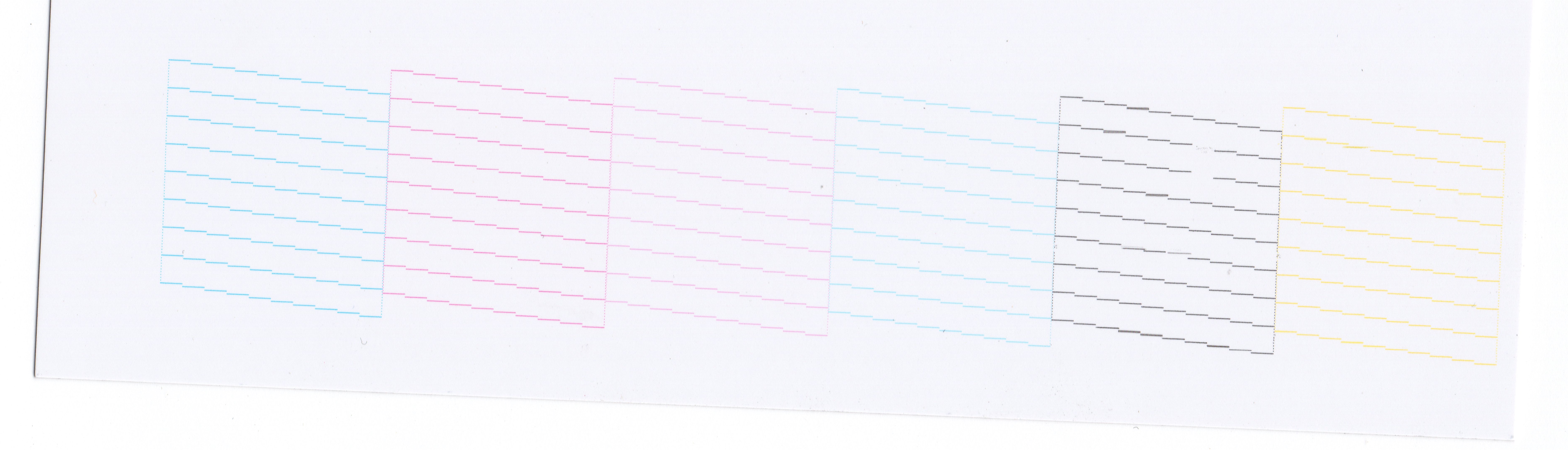

|    Сообщение #596 Отправлено 02 апреля 2016 - 15:00   cerg_292
Доброго времени суток!
Попал я в неприятную ситуацию и уже весь мозг себе сломал, что можно еще сделать...
Принтер Epson 1410; картриджная СНПЧ RDM(пружины есть, без корозии); Чернила Ink-Mate EIMB-801, Inktec E0010(Y);СНПЧ сбалансировоно, проложено без вопросов; Помпа не отключена.
История такова: стоял у клиента 2 года со вставленой полу пустой СНПЧ от оригиналам.нет, с непонятными чернилами.
Попал ко мне, голову сходу снял, отмочил. Схема чистки:
- Размачивался 2 дня в ЗММ
- Линейки дюз были протерты ватными палками с горячим ЗММ
- Вставил уже свою СНПЧ, тест дюз 50/50
- Снял голову, еще день вымочки с резервуарами сверху, ушло по 2 резервуара(шприц 20мл)
- Обратный всос горячего ЗММ, прямой выдув его-же, дождь нормальный везде кроме М и В
- Еще вымочка, еще туда-сюда ЗММ, М окстилась, а вот В не хочет...
По итогу:
100% дюз на C LC M LM, чуток шалит Y, но это мелочи... А вот черный дает жуткий косоструй, гуляют 3-4 дюзы... Что делать я уже не знаю, может у кого возникнет какая идея...
Заранее спасибо!
  • Прикрепленное изображение: img029.jpg
|    Сообщение #597 Отправлено 05 апреля 2016 - 10:44   Докторъ
идея: раз не помогает средство для мытья окон, то попробовать средство для промывки чернил.
|    Сообщение #598 Отправлено 05 апреля 2016 - 10:46   WWM
Ничего супер страшного с черным не видно.
Но пора сменить бытовой очиститель на спец.промывку и домыть его.
Докторъ,
|    Сообщение #599 Отправлено 05 апреля 2016 - 10:51   Докторъ
WWM,
|    Сообщение #600 Отправлено 05 апреля 2016 - 11:48   cerg_292
WWM, меня просто сильно смущает, что на дожде эти дюзы не дают даже косоструя, хотя в некоторые моменты тест дюз был полный... Кривой во все стороны, но полный...
Какую промывку посоветуете?
