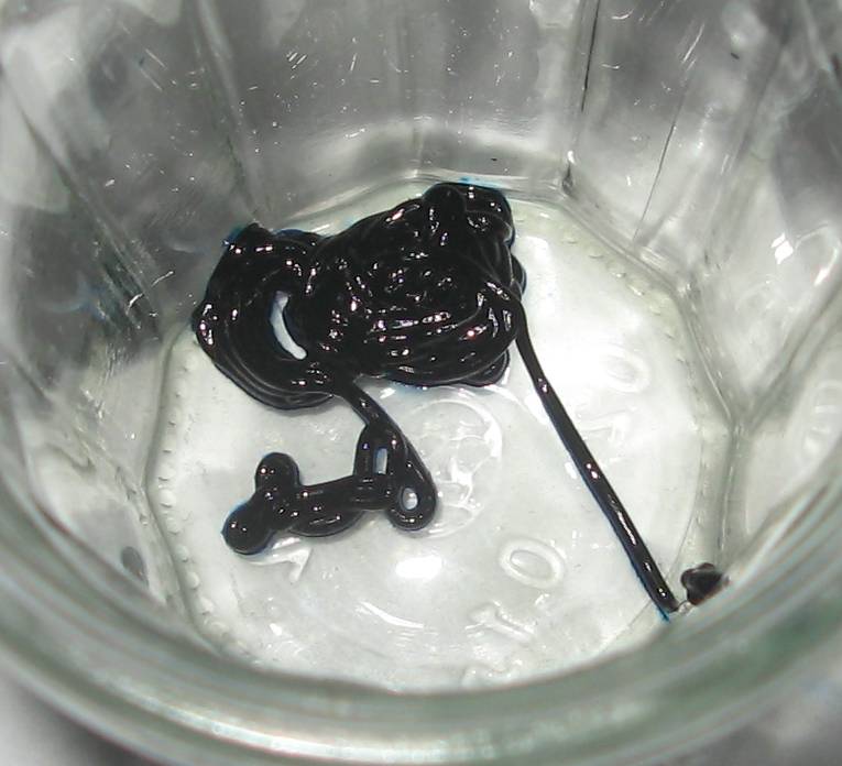

|    Сообщение #528 Отправлено 06 марта 2015 - 14:13   potroshitel
Просмотр сообщенияyss сказал:
В качестве жидкости использовал жидкость для мыться стекол и пластмасс на основе изопропилового спирта LUXUS professional (ММ не было прод рукой). Жидкость проходила очень медленно и тяжело.
Возможно остатки чернил и грязь на фильтрах в ПГ от взаимодействия с этой жидкостью свернулись в сопли. Берите нормальную промывку, отмачивайте, делайте обратный отсос.
Те же синие чернила залиты в СНПЧ на TX650. Тоже пропала половина дюз через 2 месяца после установки СНПЧ.
Вот такую колбасу, которая когда-то была InkTec E0010-100MC, выдавил из шлейфа после простоя в 6 месяцев:
Прикрепленное изображение: 3.JPG
