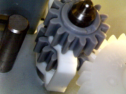

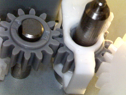

Получил сабж, разборка выявила неправильно установленную шестерню. Правильная сборка восстановила работоспособность принтера, отправляю обратно. Дюзы не проверял, некогда. С этим разбирайтесь уже сами. Фото прикладываю.
Правильно установленная шестерня (1) и Ваш неправильный вариант (2):
В связи с такой установкой каретка не доходила вправо до конечной точки, не определяла "Домашнюю позицию" и принтер выходил в ошибку.

даже не знаю, как так могло получиться. Явно моя ошибка. После этого принтер не пишет, что бумага застряла? Это главная проблема, из-за которой разбирался принтер
| Сообщение #71 Отправлено 26 июля 2015 - 15:49
да, никогда бы не подумал, что из-за недохода каретки будет выдавать ошибку о замятии бумаги. Честь и хвала Вам! Браво. Остальное после получения устройства и проверки на месте
