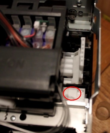

добавил по этой же ссылке видео с запуском принтера и ошибкой. Простите за звук (музыку забыл выключить). Какие еще могут быть варианты? Сегодня пробовал перебирать и по-разному собирать эти шестеренки. Но, по-моему, вариантов там не много, а точнее, один только вариант установки всего этого. Вся механика идет с ключами и поставить что-то не так довольно сложно. Если даже изначально ставлю не так, как надо, то во время движения все шестеренки и все двигающиеся части находит свое положение. Все-таки думаю, что проблема не в этом. Ведь, четко видно, что все механизмы рабочие, стопор в том числе нормально поднимается, а на второй раз упирается в каретку
| Сообщение #42 Отправлено 08 июля 2015 - 18:31
Интуитивно чувствую, что каретка должна идти дальше вправо, чтото ей мешает. А можно такое же видео, только когда каретка наезжает на парковку т.е. с правой стороны каретки.

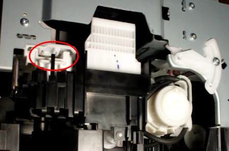

| Сообщение #48 Отправлено 09 июля 2015 - 20:32
сейчас пересмотрел эти видео - точно. Как я раньше мог не заметить этого. Вопрос в другом - он же как-то работал до этого (до моего разбора)? Я снимал этот узел в сборе (всю помпу) и ничего там точно не нарушил. Загадка какая-то. Завтра буду пробовать. А еще интересно, что на двух других видео (после поворота вала вручную) этот переключатель уже не мешает, но, тем не менее, стопор все равно упирается в каретку
| Сообщение #49 Отправлено 10 июля 2015 - 06:22
Вопрос в сборке, Штырь переключения находится на каретке, узел который переключает на парковке. Переключение осуществляется движениями каретки влево вправо. Определение домашней позиции происходит по току двигателя каретки, если при движении каретки вправо будет найдена неправильная точка отсчета начальной позиции, а для этого достаточно 1мм, то система будет работать неправильно. Из за этого он невовремя наезжает на фиксатор, потому как принт считает что каретка должна находится на парковке, и шевелит фиксатором, а по факту каретка находится над фиксатором.
Как правильно собрать этот узел (каретка-переключатель), смотрите по месту, описать не смогу.
