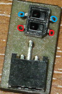

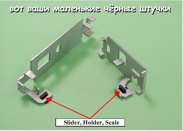

По поводу маленьких чёрных штучек попрошу не вводить в заблуждкение!
Вот так првильно, как на фото!
Раскидал принтер, промыл голову, глаза (действительно караси плавают, даже шлейф залит , промыл, просушил. Собрал.

Вал относительно принтера надо ориентировать?
Я одел плассмассовые шестерни (белую слева, чёрную справа, по шлицам) Но угловое положение вала относительно корпуса не запомнил.
Это важно или нет?
Фото из сервис мануала на эпсоны 200й серии.
