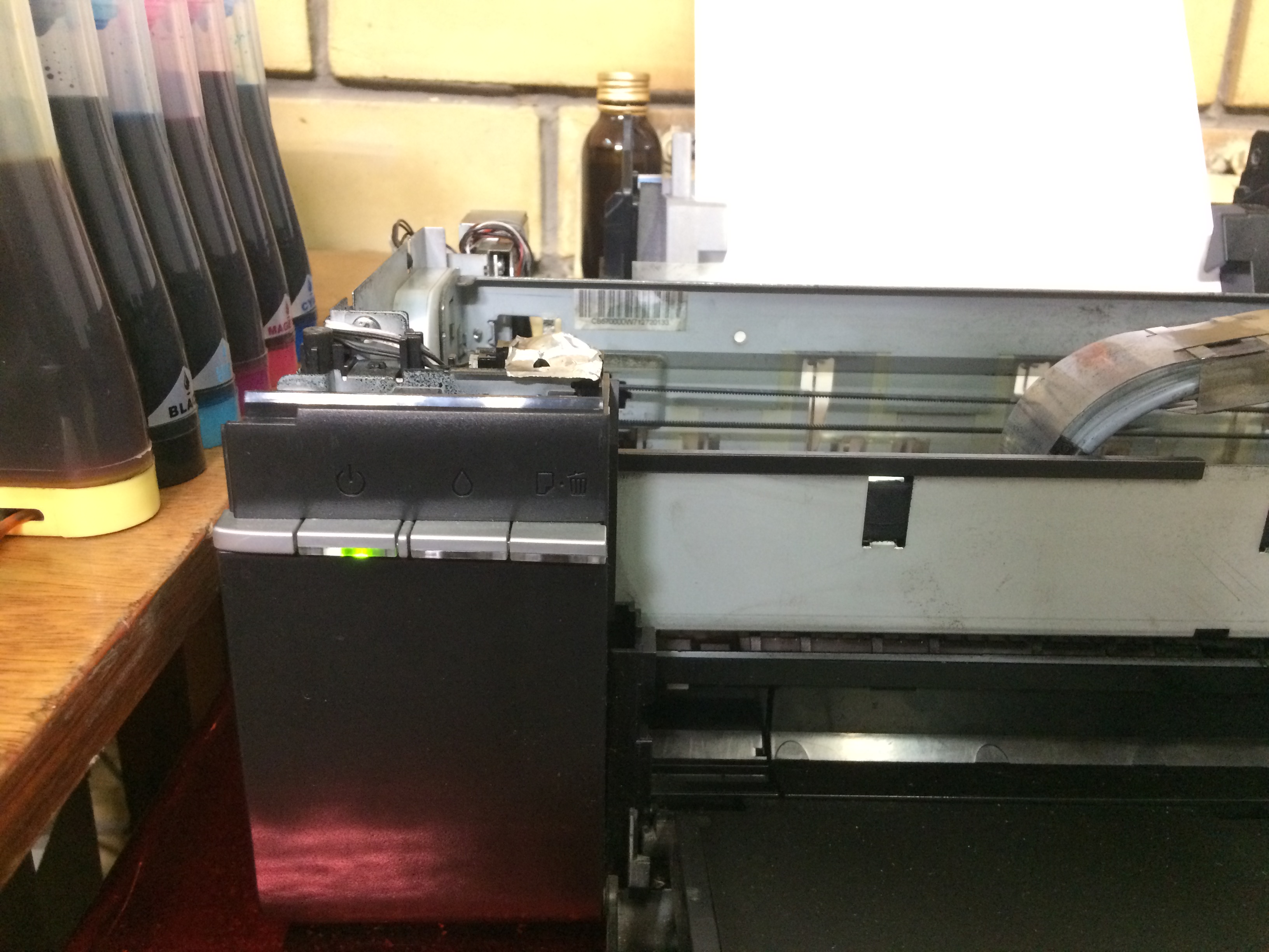

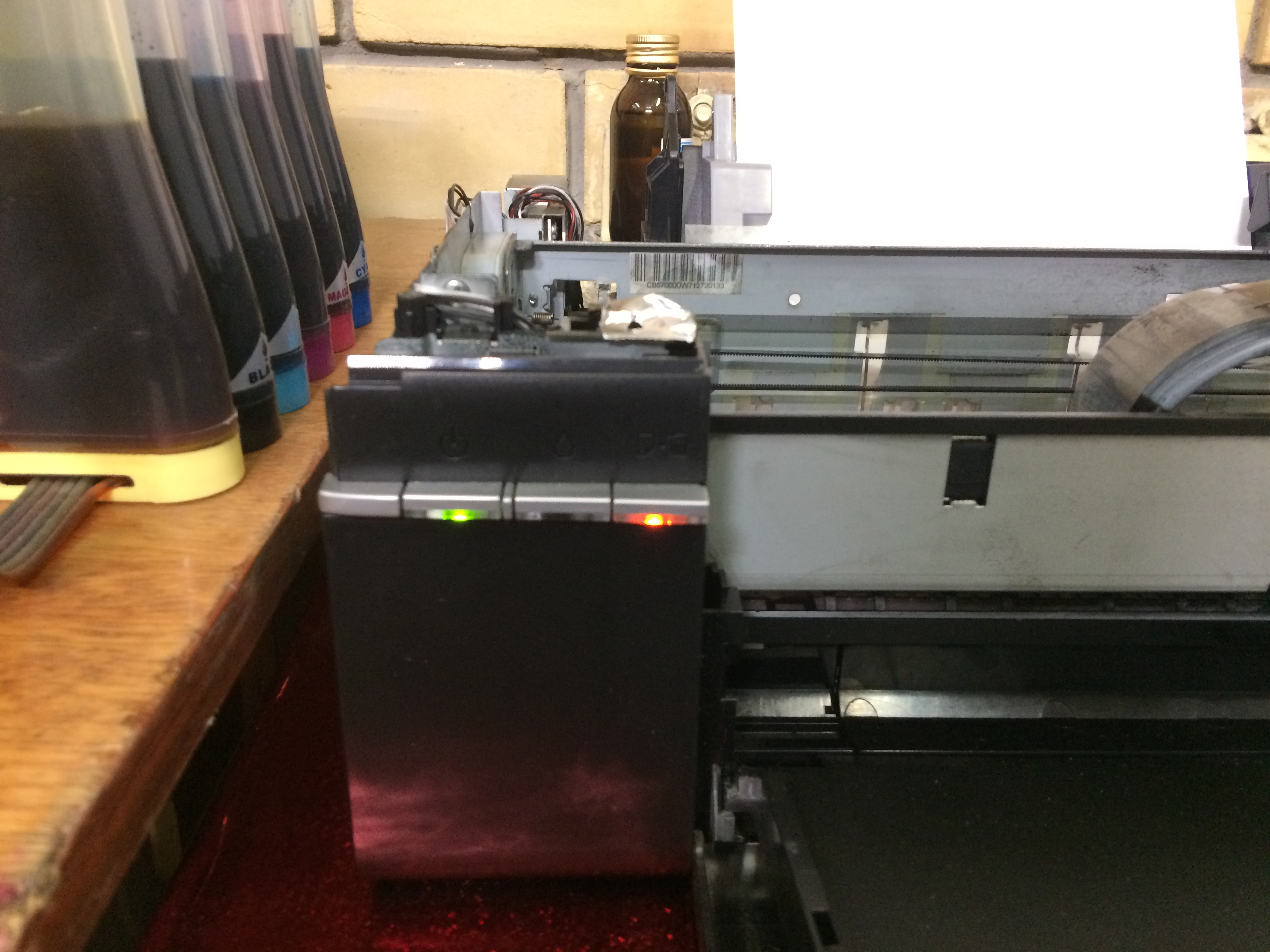

| Сообщение #108 Отправлено 24 октября 2017 - 09:53
Вчера Epson R2000 перестал принимать рулонный материал. Листы принимает нормально, печатает, но при подаче рулонного материала выдаёт ошибку: загорается сигнал над кнопкой "paper jam"
При этом визуально материал располагается на том же месте, как и всегда.
Оговорюсь: мы не специалисты-ремонтники, но уже не первый год работаем с этим принтером. Всякое бывало - устраняли, как могли, а тут - не знаем что делать.
