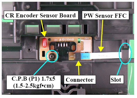

А какой вы датчик промыли? PW-сенсор, т.н. "глаз" к перемещению каретки не имеет отношения. Вам нужно проверить CR Encoder Sensor. Выглядит примерно вот так:
Прикрепленное изображение: CRsensor.jpg
Установлен на задней стенке каретки, снаружи.
Сервис-мануал для R300 - http://www.resetters.../SM/R_300_A.pdf, стр. 59

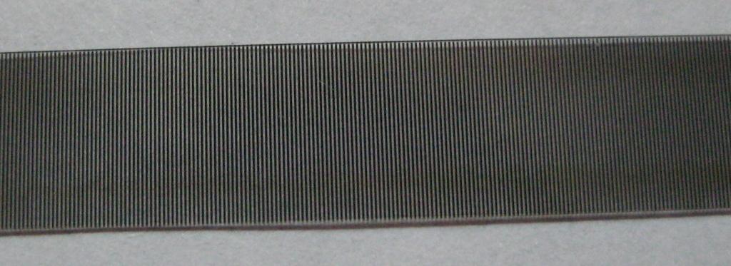

|    Сообщение #83 Отправлено 30 января 2014 - 14:27   deleted
Спиртом вряд ли, они весьма крепкие. А вообще возьмите да осмотрите внимательно ленту. Проверьте подключен ли шлейф к датчику.
|    Сообщение #84 Отправлено 30 января 2014 - 15:00   Zabdob
Глазами плохо рисочки видны. Сфоткал - вот такие - получается не стёр (а ленту в сервисе уже заказал:)
Счас схожу за пивом и продолжу битву - опять разберу, проверю надёжность подключения шлейфа к датчику.
Промывал я датчик бумаги, который внизу каретки - весь плавал в чернилах, а собственно после сборки каретка начала бить вправо.
  • Прикрепленное изображение: IMG_2827.JPG

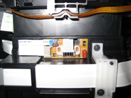

|    Сообщение #85 Отправлено 30 января 2014 - 16:48   Zabdob
Вот так у меня всё там. Всё визуально ладненько, для чистоты эксперимента передёрнул шлейфы. Буду собирать.
  • Прикрепленное изображение: IMG_2828.JPG
|    Сообщение #86 Отправлено 30 января 2014 - 18:04   Zabdob
Всё внимательно собрал, ленту чистенько протёр водичкой дисцилированной.
Беда таже, бьёт вправо и еррор. Сначала шаманит немного вниз-вверх, право-лево, потом до упора-удара право и аллес...
Датчик положения умер? Электроника?
Подскажите, хелп.
