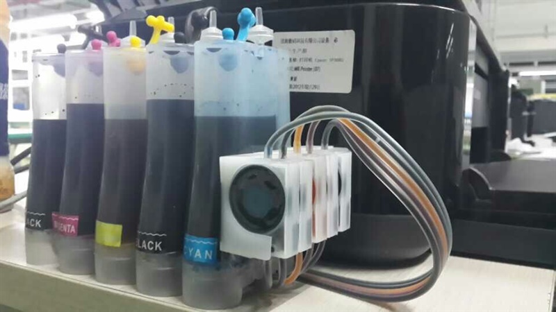

Barmaley000, зачем приподняли? Чернила теперь могут уйти в принтер
Что бы не уходили, я ставлю такие клапаны.
Купил у китайцев кучу, когда заказывал СНПЧ и ПЗК.
Пропускают сквозь себя чернила, только тогда когда на выходе появляется маленькое отрицательное давление. При их использовании, высота установки ёмокстей над головкой не имеет значения. Ну и соответственно ничего не продавливает в головку.

Barmaley000, зачем приподняли? Чернила терь могут уйти в принтер
ЧЁ НУЖНО ПРОДАВЛИВАТЬ? я лично не понимаю ВАШИХ терминов.
Как чернила попадут в принтер если приподнять ёмкости? Их ПРОДАВЛИВАЕТ увеличившимся давлением через дюзы.
Что бы предотвратить такую ситуацию, предложил поставить клапана.
Потому как вы верно подметили, компетентность пользователей СНПЧ часто далека от идеальной. И даже у адекватных бывают досадные неприятности.

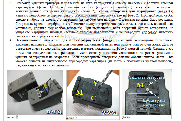

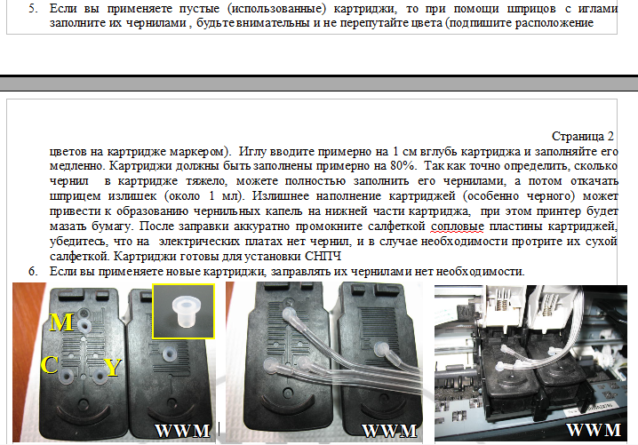

WWM, Вам с удовольствием:
1. Отверстие сверлю там где вентиляция.
2. Заправка картриджа производится чуть выше наполнителя на 1-2 мм. Это можно проконтролировать через просверленное отверстие, особенно когда картридж новый и наполнитель виден хорошо.
3. Установка силиконовых манжет только на резиновый клей 88, он также облегчает их установку в отверстия.
4. При соединении шлейфа и картриджа, потом установку их в принтер, необходимо снимать биндер со шлейфа, после чего излишек чернил чуть уходит в доноры, при этом внутри картриджей образуется необходимое разряжение. Шлейф без воздуха, перелива нет.
