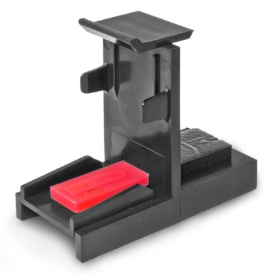

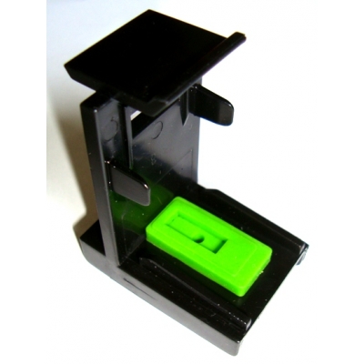

|    Сообщение #22 Отправлено 02 июля 2015 - 19:38   Barmaley000
Мне одно время удалось купить вот такие, первая Т6, со сменными резинками под разные головки.
вторая Т7.
  • Прикрепленное изображение: klipsa_T7_big.jpg
  • Прикрепленное изображение: clipsa-400x400.JPG

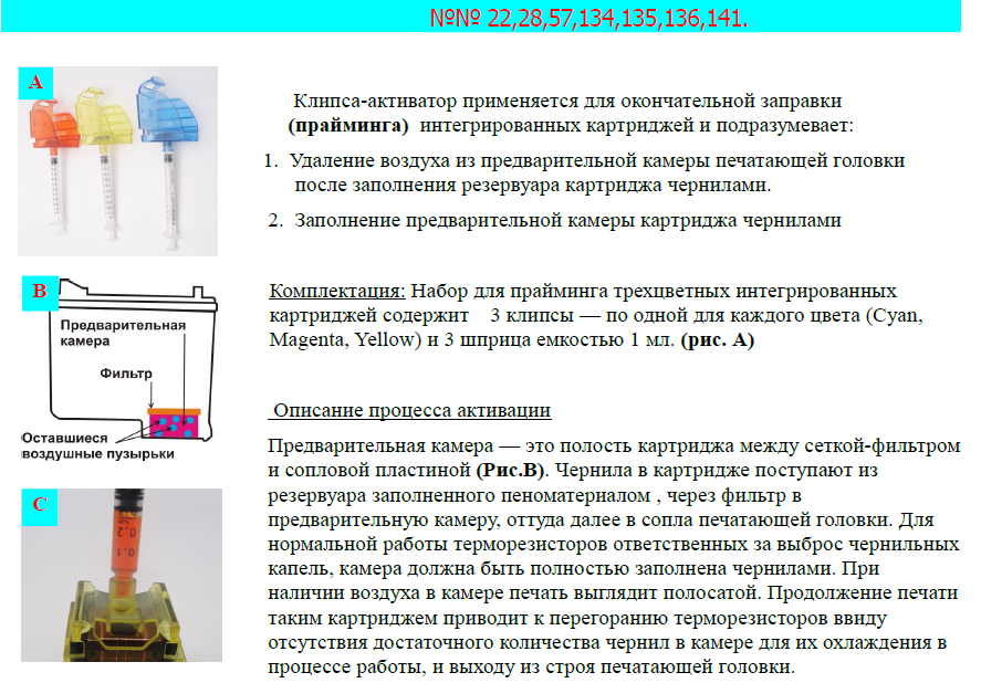

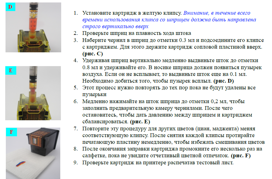

|    Сообщение #23 Отправлено 02 июля 2015 - 19:40   WWM
Так это разве клипса для прокачки (прайминга) каналов? Есть снизу выход?
Или это просто "стульчик" для хранения интегрированных картриджей вне принтера с защищенной от засыхания ПГ?
Мы продавали активаторы вот такие. Супер удобная штука. Не понятно, почему приаттачивается сначала вторая страница! Сорри, не удается изменить порядок.

|    Сообщение #24 Отправлено 02 июля 2015 - 19:58   Barmaley000
WWM, да все там есть :rolleyes:
Просто не видно, одна обычная для заправки/прокачки, с зеленой резинкой, а вторая - с другой стороны еще и с местом для хранения картриджа.
В обеих снизу есть "дырка", в нее вставляется шприц и т.д.
Я б не писал даже, если б это были просто клипсы "хранительные", а не для заправки.
Просто они сравнительно дешевые и так же сравнительно похабно сделаны.
У одной треснуло гнездо пластиковое снизу, куда резинка вставляется - намотал по периметру капрон и залил суперклеем, пока держится. У нее же со временем отломалось боковое направляющее ушко... Короче на 100грн. халтура.

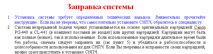

|    Сообщение #34 Отправлено 01 октября 2015 - 10:15   WWM
А с цветного зачем? Вообще ни к чему.
Если честно, то мы ставим СНПЧ на новые или б/у (но живые) картриджи, не откачивая оригинал. Все работает.
Да и в инструкции к СНПЧ так и написано.

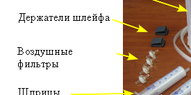

|    Сообщение #36 Отправлено 01 октября 2015 - 12:51   Anbel
Barmaley000, это фильтры воздушные, втыкаются в отверстия ВО. Но можно и не втыкать.

В инструкции о них ни слова, ни в описании комплектации,
Это Вы про воздушные фильтры?
Так они есть в комплектации на картинке. В тексте см. п.10 раздела 1. Заправка системы.
