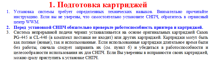

я вот не могу понять, кто и где написал, что 510 картридж нужно мыть перед установкой снпч или заправкой водянкой? выкиньте этот бред из головы. я лично заправлял и колорвей и оср и ввм, никада не промывал. сейчас чернила не те что были раньше, формула их более универсальна и совершенствуется.
| Сообщение #8 Отправлено 13 мая 2015 - 19:37
И Вы совершенно правы.
Независимо от того, какие чернила входят в комплект СНПЧ, наша инструкция включает обязательно абзац приблизительно такого содержания: не важно, новый у Вас картридж (полный, с пигментом) или пустой уже (с остатками пигмента), подключаем СНПЧ. Главное, чтобы картридж был рабочий (в смысле работоспособности дюз).
Пример из случайно выбранной инструкции прилагается.
