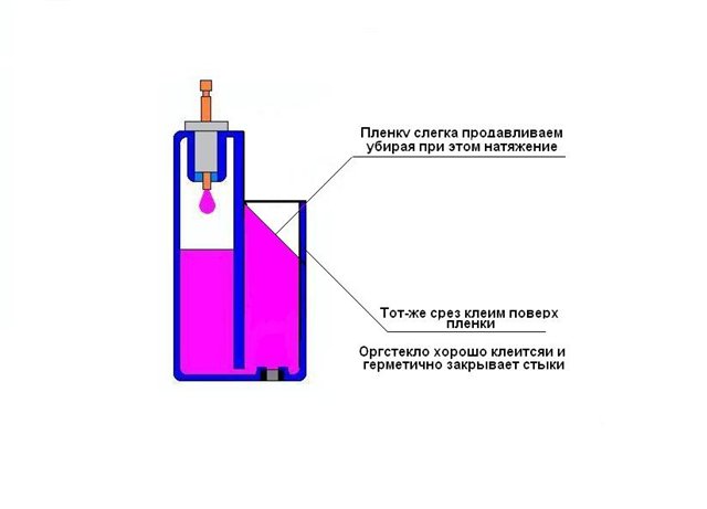

| Сообщение #68 Отправлено 17 апреля 2006 - 16:21
Oul, молодец!
Мне нравится мысль приклеить отрезок на место. И пленка будет защищена. Это идея.
Кстати, теперь можно нижнее отверстие рассверлить под больший диаметр и использовать Resetters-ские манжеты. Как раз по теме они туда подходят.

| Сообщение #71 Отправлено 17 апреля 2006 - 22:36
Пленка должна сообщатся с атмосферой и нужно просверлить дырочку в приклейваемом отрезке. Или нет?
| Сообщение #72 Отправлено 18 апреля 2006 - 00:20
delfin (Apr 17 2006, 10:36 PM) писал:
Обязательно!
Иначе - все теряет смысл.
| Сообщение #73 Отправлено 18 апреля 2006 - 03:07
Там не дырочка в верху а просто нет крыши. Только вот...
Х-ня какая-то получается.
Ведь пленка на нашей "демпферной капсуле", компенсируя давление
шлейфа, делает ее еще более уязвимой к атмосферным перепадам.
| Сообщение #74 Отправлено 18 апреля 2006 - 03:33
Oul (Apr 18 2006, 03:07 AM) писал:
Ведь пленка на нашей "демпферной капсуле", компенсируя давление шлейфа, делает ее еще более уязвимой к атмосферным перепадам.
Бр-р-р-р
Это как понять?
Что такое «давление шлейфа»? Его не должно быть. Внутри в системе должно быть разрежение , а не давление.
Если имеется в виду гидроудар, который возникает при сгибании-разгибании шлейфа, то его должен компенсировать воздушный демпфер, т.е. тот воздух, что в камере слева, и большая часть силы этого гидроудара должна уйти по шлейфу обратно в донор, за счет разницы диаметров отверстий: выходного из донора (очень балшое) и входного в капсулу (очень махонькое).
А эластичная диафрагма призвана обеспечить давление над штуцером ПГ такое, какое будет на дюзы, когда ПГ сорвется с парковки, т.е. АТМОСФЕРНОЕ! (если точнее - то некоторую разницу этих давлений необходимую для корректной работы дюз)
Именно так, и никак иначе.
Только в таком случае будет: включил принтер, и печатаешь.
з.ы. если не отключать помпу, то можно забыть о «демпферной капсуле». Без проблем будет работать и обычная капсула. Ведь Эпсон при запуске сам уровняет давление – прочисткой.
И не только в системе, а и в вашем кармане – тоже.
Если это все не так, тогда нужно отливать капсулу из чугуна. С толщиной стенки около 10мм. Ее - точно не продавит.
Ну так и не нужно "Х-ней" заниматься. Кому надо, тот уже давно сделал, и печатает, читая наши измышления и посмеиваясь.
| Сообщение #75 Отправлено 18 апреля 2006 - 18:28
Episode, про атмосферное давление я высказался больше вопросительно, чем
утвердительно.
А вот поповоду гидроудара шлейфа - не согласен,( да и сам я несовсем правильно
написал). Сравнивая диаметры входного и выходного отверствий
капсулы и донора ты забываешь о том, что при гидроударе жидкость
поступая в донор встречается с жикостью, а не с воздухом как в капсуле т.е.
сопртивление большее, чем при поступлении в капсулу.
Хотя теперь я понял твое стремление заузить входное отверствие
в капсулу. Но в таком случае лучше применить твой вариант от Apr 12 2006, 05:33 PM.
где чернила сообщаются с чернилами.
Ну, а тем более я не говорил, что мы занимаемся х-ней.
Это - я про себя, что не все еще срослось.
