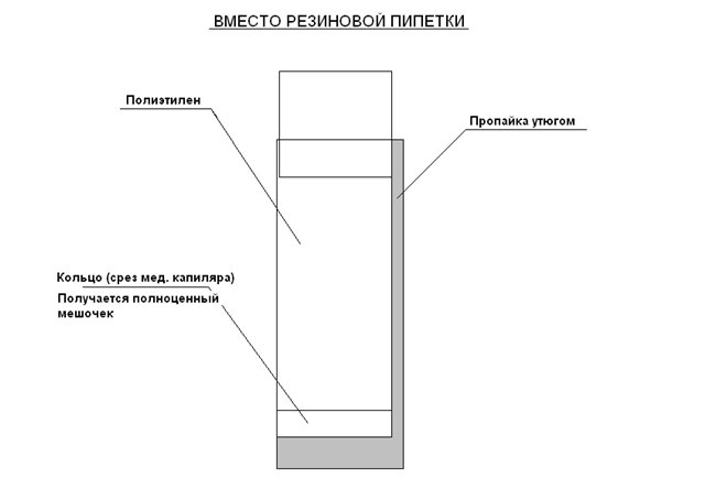

Хочу добавить, что не обязательно клеить резину.
Если использовать неоригинальный картридж, а к примеру, от потерпевшей крах снпч, то он полиэтиленовый (в большинстве). К нему очень хорошо в качестве диафрагмы клеится газетно-утюжным способом кусочек полиэтиленовой пленки. Это более предпочтительно, чем резина с перчатки.
Кроме того, у ДК обязательно должен быть перепад диаметров чернилоподающих отверстий, примерно 1:10, иначе она не будет выполнять свою роль, и вся переделка теряет смысл.

Я уже в "СНПЧ для епсон" тема о сравнении капсулы ДК и картриджа описывал как я переделывал картридж: пока работает, но далеко не ДК (возможно не учел "перепад диаметров чернилоподающих отверстий") Кстати что это?
утюжным способом не получилось: с помощью утюга полиэтилен плавится там где не нужно, с помощью паяльника прогорает. (хотя если есть паяльная станция или попросить на время у ЮХи, то все получится)

У мну все получается.
(может у вас газеты не те
пы.сы. с шифером поосторожнее. При нагревании утюгом возможны не предсказуемые последствия

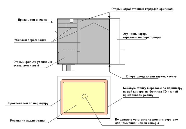

Episode, если можешь, нарисуй разрез (если тебе кнечно довелось делать этот разрез)
демферной камеры и уровень в ней чернил.

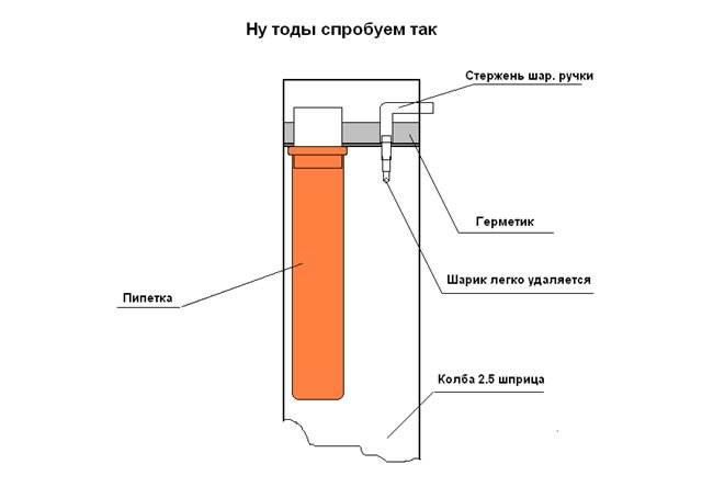

1- после заправки.
2- после месяца интенсивной эксплуатации.
Ребята, мне кажется что суета вокруг демпферной камеры, вернее ее диафрагмы несколько преувеличина.
Дело в том, что в повседневной эксплуатации кол-е-б-а-ния диафрагмы (на рис. 2) не превышают 0.5 мм.
Из этого следует, что нет необходимости ставить пипетки целиком, или делать всю стенку капсулы резиновой. Достаточно, к примеру сделать верхнюю часть капсулы эластичной, но при изготовлении оставить запас на движение, т.е. просто не натягивать полиэтиленовую пленку при склейке.
Млин, сейчас изображу.

Вот, то о чем в предыдущем посте:
1- шприц
2- пленка
3- клей
4- фиттинг
5- игла от шприца
6- фильтр
7- манжета
Что это даст?
Восстанавливать уровень чернил в капсуле придется гораздо реже, только если он упадет до самого фильтра. Капсулу можно заправить почти под завязку, оставив совсем немножко воздуха.
Естественно, это все будет работать только в случае использования в качестве доноров сосуда Мариотта.
1- шприц
2- пленка
3- клей
4- фиттинг
5- игла от шприца
6- фильтр
7- манжета
Что это даст?
| Сообщение #19 Отправлено 12 апреля 2006 - 17:03
Мысль классная!
Слегка смущает прочность соединения иглы с колбой шприца.
| Сообщение #20 Отправлено 12 апреля 2006 - 17:12
Oul (Apr 12 2006, 05:03 PM) писал:
Мысль классная!
Если использовать термоклей, его зубами не оторвешь. (проверено
Не понял - это капсула такая или ДК?
А ты что просил?
Episode, если можешь, нарисуй разрез (если тебе кнечно довелось делать этот разрез) демферной камеры и уровень в ней чернил.
(или это я так нарисовал)
