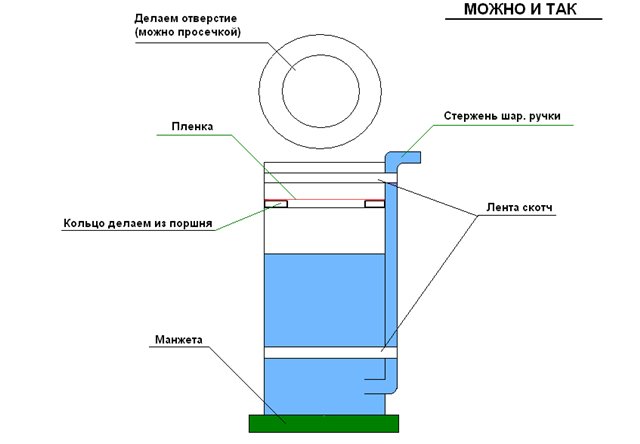

Гм... Чайник какой-то получился. Надо переделать.
Попробовал к кольцу пленку утюгом - получилось не отодрать.
Так что эту часть можно и без клея.
Демферную камеру сделай сам Описание

Ну, что ж. Давайте пофантазируем.
Наверняка узнали зажигалку.
Там где был пьезоэлемент – делаем срез (стрелка) и клеим пленку. Таким образом, делая привязку к атм. давлению.
Клапан внизу выкидываем, немного рассверливаем, и оставляем манжету.
Клапан вверху выкидываем, но оставляем штуцер.
В остальном – та же капсула с воздушным демпфером.
Все.
Можно свистеть и кидать помидоры.

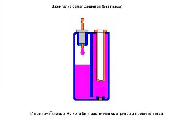

| Сообщение #31 Отправлено 14 апреля 2006 - 07:32
Oul, ты прав насчет пленки.
Только вот самая дешевая зажигалка не пойдет. У нее канал соединяющий сосуды находится в верхней части, придется переворачивать. Со всеми вытекающими.
Вот такой вариант - объедененный
| Сообщение #33 Отправлено 14 апреля 2006 - 08:29
а как эта зажигалка выглядит если можно фото , они прозрачные или нет , чернила будут видны
а то взял 2 шт уже разобрал но они не такие ( не курю поэтому и не разбираюсь)

Конечно прозрачные, чтобы контролировать процесс.

| Сообщение #35 Отправлено 14 апреля 2006 - 13:55
abf (Apr 14 2006, 08:29 AM) писал:
Гамму накрутил, дабы было видно внутренности
В реале - она немного темнее. Есть разноцветные, можно подобрать по цветам.
Только как быть с черным и лайтами
2 V&W
При слове "картридж" у меня возникают не очень хорошие воспоминания
Пусть это будет "СНПЧ на зажигалках",
ИМХО.
И все-таки, мне кажется, что площади пленки на срезе корпуса (под углом), будет достаточно.
Возможно с пипеткой - это лишнее. Главное - не натягивать пленку, а клеить с допуском.

| Сообщение #37 Отправлено 14 апреля 2006 - 17:13
Самые дешевые зажигалки прозрачные или почти, и не толще капсулы (шприца), их
нужно просто перевернуть(замечание которое мне сделал Episode)
и поменять - "вход" и" выход" местами, тогда и резать ничего не надо.
К тому-же и клеить, если во вход пиетки в зажигалку, вставлять расширяющий
цилиндрик (капиляр к примеру). Кстати, они дешевле пьезо.
