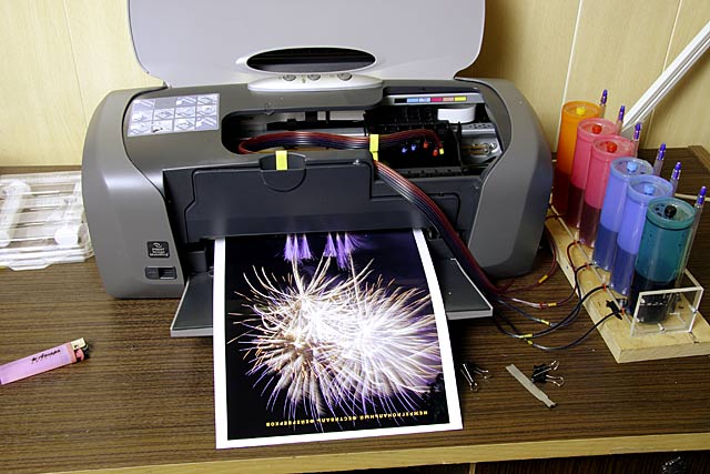

По жизни: четыре дня простаивал мой 870-й. Там, как всем известно, была проблема с головой - трещины в пластиковом корпусе, типа. Трещины были тупо заклеены бытовым герметиком.
Включаю, (для истины делаю тест - ОК) и сразу печатаю прекрасный фотошаблон. Ни одной пропущеной линии.
Для справки: на головке продолжают стоять капсулы из шприцев. Три-на-три. В трёх фильтр- "успокоитель". Для порядку и для отдавания дани заморочкам юности. Три капсулы... просто обрезки шприцев.
Никаких проблем с гидроударами и проч. хренотенью, которую выдумывают те, у кого проблемы с головой. Собственной.
Демферную камеру сделай сам Описание
