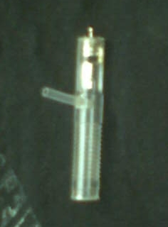

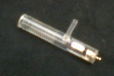

Сделал я всетаки капсулу с воздушным клапоном (золотником)[:-}
Прикрепленное изображение: 89364222.jpg Прикрепленное изображение: 89363222.jpg
Сама капсула сделана из гелевой ручки, золотник вкручен очень плотно в манжету из аквариумной мягкой трубки.
Штуцер (стержень от шариковой ручки) вставил очень плотно в просверленное отверстие в капсуле, его даже не надо герметизировать, сидит очень плотно и не пропускает. Манжету на штуцер тоже взял от мягкой аквариумной трубки...
Работае отлично. [:-}
Понравилась запрака капсулы... поставил капсулу, пережал трубки идущие к тем капсулам которые не надо заправлять, концелярской прищепкой (в будущем поставлю мини краники), немножко приподнял сосоды с чернилами, нажал на клапан в капсуле, 2-3 секунды подождал и все капсула заполнена и готова к работе... [:-} [:-} [:-} [:-}

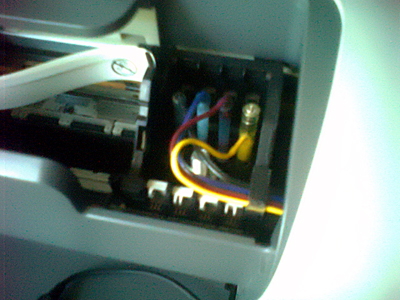

А вот капсула в работе (на желтом цвете):
Прикрепленное изображение: monthly_12_2010/post-1-1293047027.jpg Прикрепленное изображение: 89369444.jpg
|    Сообщение #154 Отправлено 12 сентября 2006 - 14:02   Episode
Суровый Сэм - МЛОДЧАГА!!! :thumbs up:
:drink: :drink: :drink:
При заправке, можно не пережимать трубки, а заткнуть воздух на донорах (ес-но, кроме того, с которого заправляют)
Подумай о конкурсе доноров. Чую, первое место по тебе плачет...
