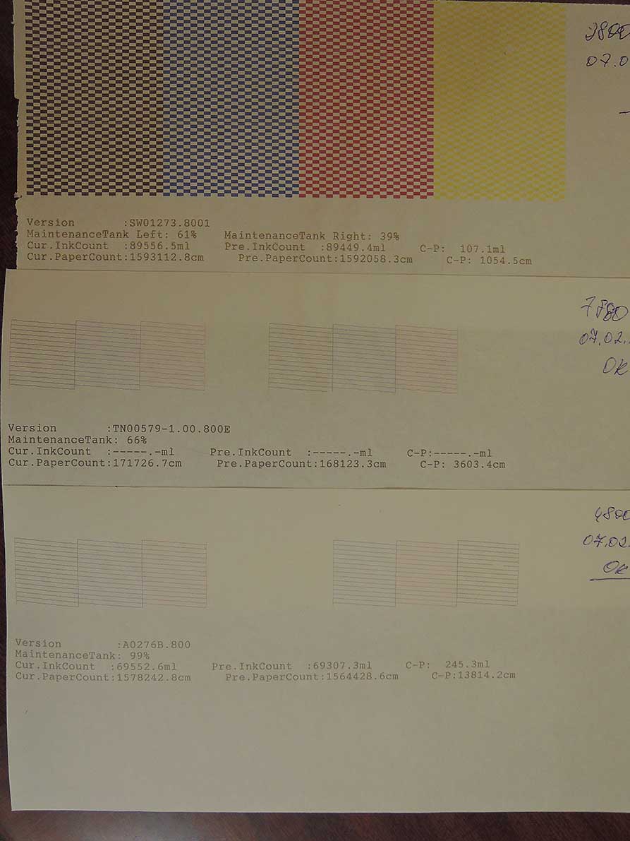

Epson Pro линейка *800/*880. В течение года 3 шт. куплены б/у. За год пробег от 35 до 90 литров чернил (сублимация).
Какой на... Canon мелкопукалка? За эту цену и 3800/3880 и 4800/4880 найти б/у не проблема в девственном состоянии. Перед НГ покупал и отправлял в Сургут Epson 3800 за 20 тыс. с пробегом в 0.3 литра оригиналов.
С чернилами никаких (от слова АБСОЛЮТНО) проблем. На водных итого вечно работать будут при подобной эксплуатации. Движок каретки только менять во время))) Рулон (!!!) и листы. За качество печати промолчу...
Тюкнул кнопку принт и езжай в крушавель девок фотай или накласноебали
