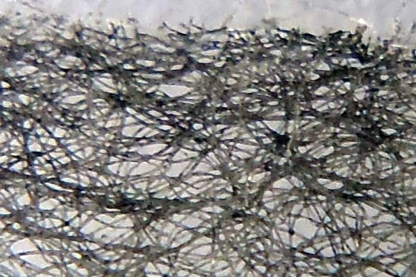

|    Сообщение #57 Отправлено 16 февраля 2017 - 18:18   aaaa
Просмотр сообщенияepson-l800 сказал:
Как я понимаю картриджи у него с поролоном.
Картриджи для принтеров Canon 4600-4900 точно заполнены не поролоном, сам разбирал, фотографировал. Не думаю, что эти картриджи с поролоном. Трудно ли разобрать один и всем рассказать правду?
  • Прикрепленное изображение: uzp.jpg
|    Сообщение #58 Отправлено 16 февраля 2017 - 19:47   epson-l800
поролон условное название, какой то наполнитель, который точно имеет конечный срок службы/
Я ещё выбираю принтер. По делу что сказать есть ?
