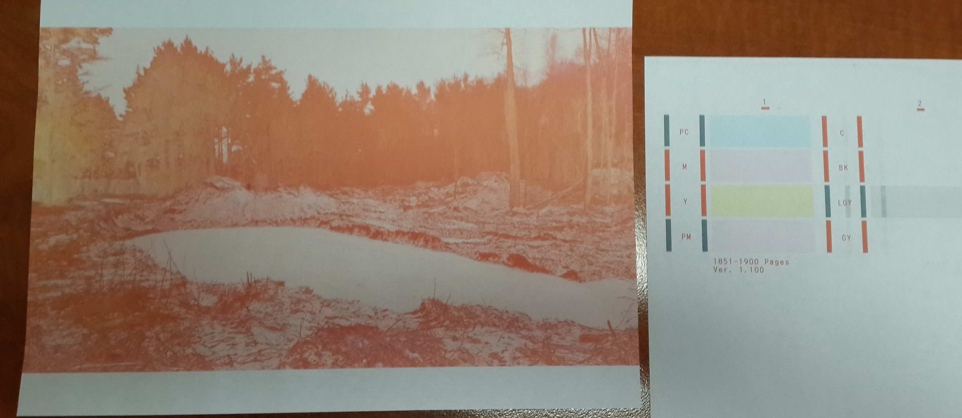

Подскажите, имеется данный принтер, столкнулся с двумя проблемами:
1. Новый, только недавно поставленный картридж, принтер сообщает что кончился и предлагает заменить.
2. Искажение цветов, всё печатает розовым, образцы предлагаю. Но через n-ное количество листов опять печатает нормально.
PS картриджи использую оригинальные, в сервисе поменяли печатающую головку, проблема так и не ушла.
Может кто знает куда копать.
