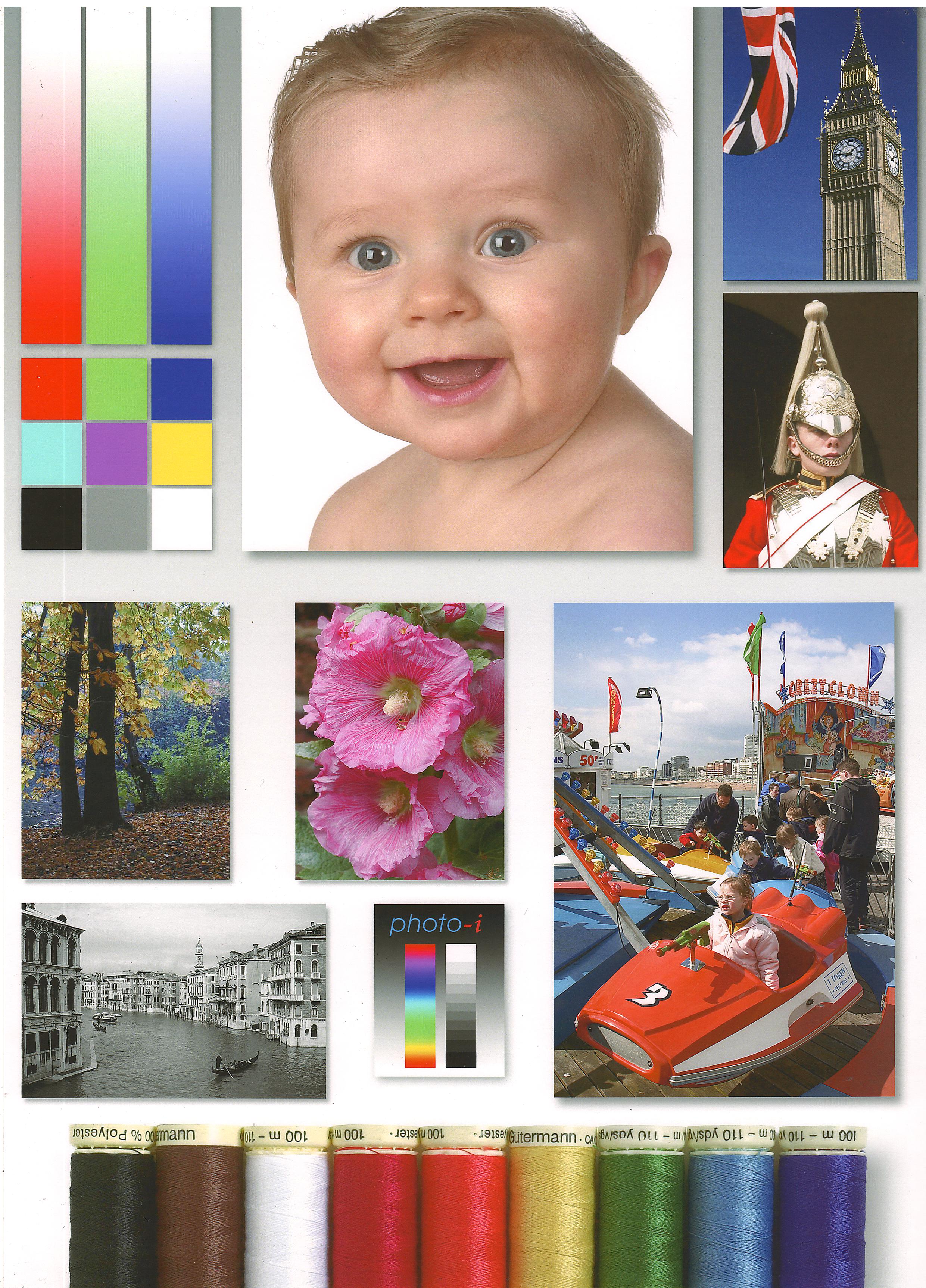

| Сообщение #30 Отправлено 13 сентября 2016 - 13:03
Пробовал составлять профиля недорогим способом
создание профиля ICM для принтера
Получается как на левой картинке, чёрный идёт хорошо (только отдельно), смешивание цветов страдает как ранее так и сейчас.
Наверное OCP не смогли победить светлосерый и серый тона.
На правом отпечатке стандартные настройки с небольшой коррекцией по цвету. Краска INKJET INK AOMYA.

У меня тоже проблема с черным цветом на чернилах OCP тоже плохо смешивается и полосит причем полосит вначале как только начинает черный добавляться потом все идет нормально(ну кроме плохого смешивания черного) Заметил одну особенность капнув чернила на фотобумагу черный явно гуще причем сравнительно на много гуще других цветов. Может попробовать разбавить?
| Сообщение #33 Отправлено 29 декабря 2016 - 16:52
Мои экзерсизы закончились на использовании родного черного картриджа и мыслью использовать DC TEC черный для 9000 -й модели. Скоро попробую. Ощущения те же от черных OCP - плохо смешиваются, густоваты. Если не секрет, где Aomya покупали?
