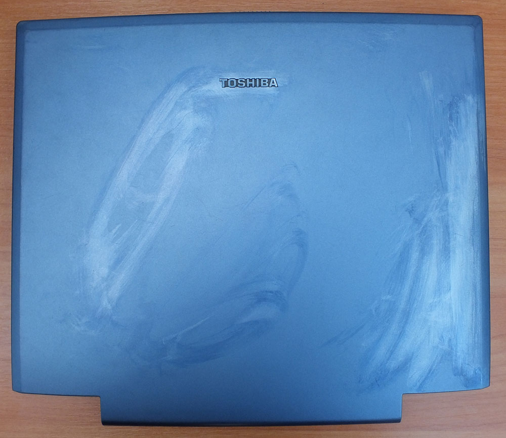

Я как то купил один из первых ноутов. Надо было для работы. Более или менее приличный стоял 1300 долл. Я его берег и лелеял, и однажды решил немного его почистить: клаву, экран, а потом решил протереть и крышку. Как обычно взял ватный тампончик, слегка смочил спиртом и...вот что получилось:

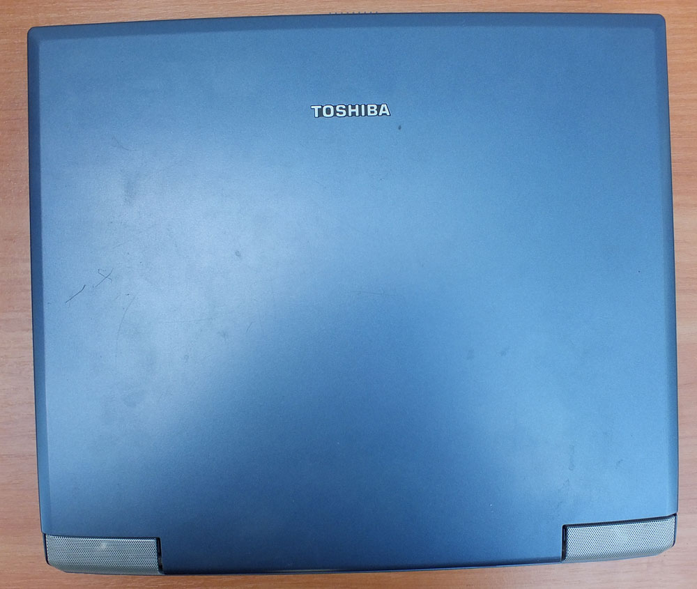

А до этого было вот что:
Ну и чего было этим азиатам дорогой (по тем временам очень дорогой) компутер не покрыть лаком, коль уж с красками у них напряг.
Точно та же история произошла и с похожей тошибой (но это уже была не моя инициатива) с серебристой крышкой.
Вывод следующий: японцы могут разработать хорошее и очень хорошее у-во. Но если за дело берутся китайцы, то....ховайся. Я далек от мысли что японцы красят свои девайсы краской для заборов.

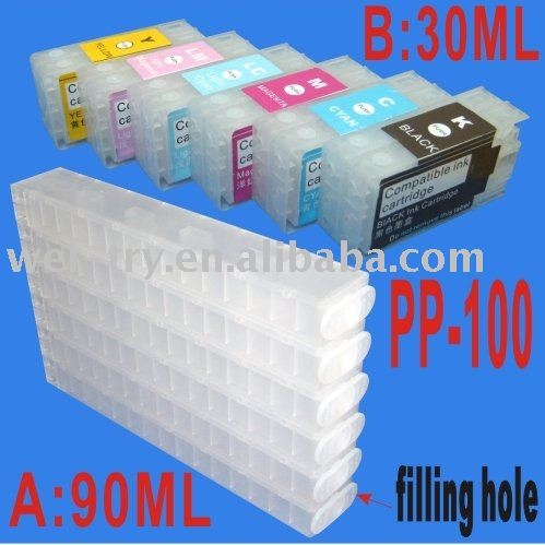

Slava2, Судя по конструктиву сабжа , там картриджи приличной ёмкости неподвижны , чернила подаются под давлением по шлейфу к ПГ или с помощью насоса , или картриджи с пакетами (как в 3880). В таком случае вполне возможно найти нормально работающие ПЗК или СНПЧ для него .

Роман67, я это и имел ввиду , когда писал о головах HP. Там тоже стоят насосы которые держат под давлением чернила в трубках питания. Китайцы решили упростить, и убрали насосы. Когда вы только их поставили, то во первых чернила в самой голове , а ещё незначительный самотек позволяет отпечатать несколько листов. Но проходит немного времени и чернила ЁК, голова КЕРДЫК. Бедный юзвер кидается во все тяжкие. Первая догадка: ЧЕРНИЛА...меняем , запускаем прочистки...потом голова (а она 55 долл) вроде начинает работать , потом снова....меняем голову и очередные чернила....А надавать подсрачников азиатам....было бы впору...но не вдомек.

Slava2, Дело в том, что у Epson насос не в картридже , а в самом принтере ! По этому ему по барабану , какие ПЗК , как у ТХ/РХ 800 .

У хулита это давление удерживают воздушные мешки и клапана в самой ПГ.

Slava2, система демпферных клапанов в демпферах на пг .
Роман67, прав . Там система насоса , с регулировкой давления на самой пг . Этой система по барабану что происходит снаружи .

Заблуждение. Давление вне головы должно быть избыточное , иначе при потоковой печати будет такое же завоздушивание как и у термоголов НР.
Вы же предлагаете картриджи - китайские поделки....И они снова таки будут упрощенные. Не исключено - без давления.
Если я не ошибаюсь то у родных картриджей эпсона чернила находятся в мешке,без доступа воздуха. А давление в самой камере, вне мешка.?

Slava2, заблуждение . У некоторых моделей эпсон есть такая система но в картриджах нет мешков . В таких принтера стоит система демпферов с мембранным насосом . Он постоянно засасывает чернила и подаёт их в пг под давлением , а демпферные клапана на пг компенсируют избыточное давление .
Есть и те модели эпсон ( картриджы с мешками ) там воздух закачиваеться в картидж и из него под давлением чернила подаются в пг , но снова на пг стоят демпферные клапана . В этой системе не стоит воздушно диафрагменный насос . Поэтому она более чувствительна к тому что стоит снаружи .
Проще говоря принтеры где стоит система демпферов с мембранным насосом . Не очень восприимчивы к тому какая , где , и на чем стоит снпч . ( можно просто банки с трубками подсоединить и будет всё прекрасно работать )

Рас начал дополню .
Принтеры где стоит система демпферов с мембранным насосом ( и которым по барабану какая снпч какие пзк ) : px/tx / artisan 700 , 800 и их модификаций , вся линейка WorkForce Pro ( именно PRO серия ) , и R3000 .
Вот этим принтера до лампочки что на них стоит ( снпч , пзк , банки с чернилами и трубкой )
Кажеться я хорошо объяснил .
