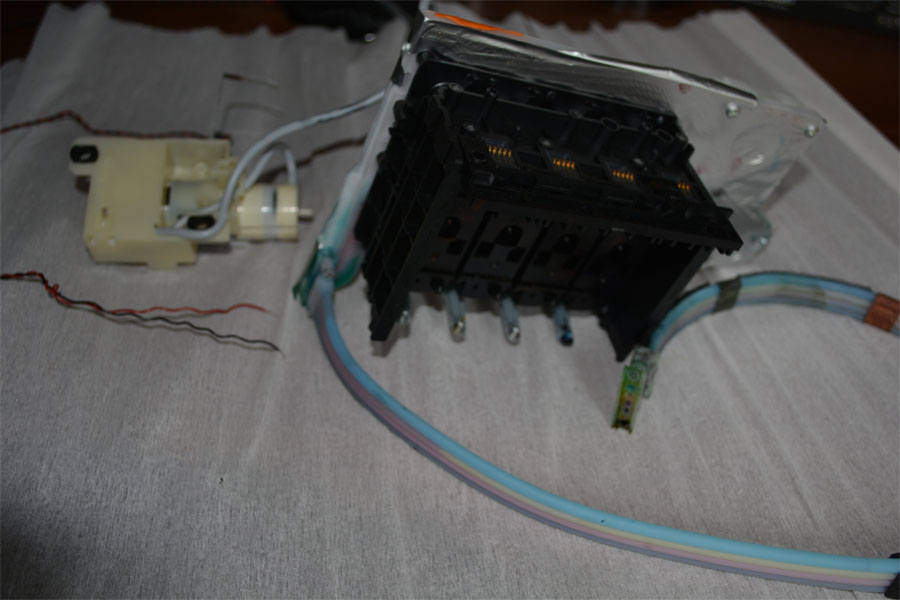

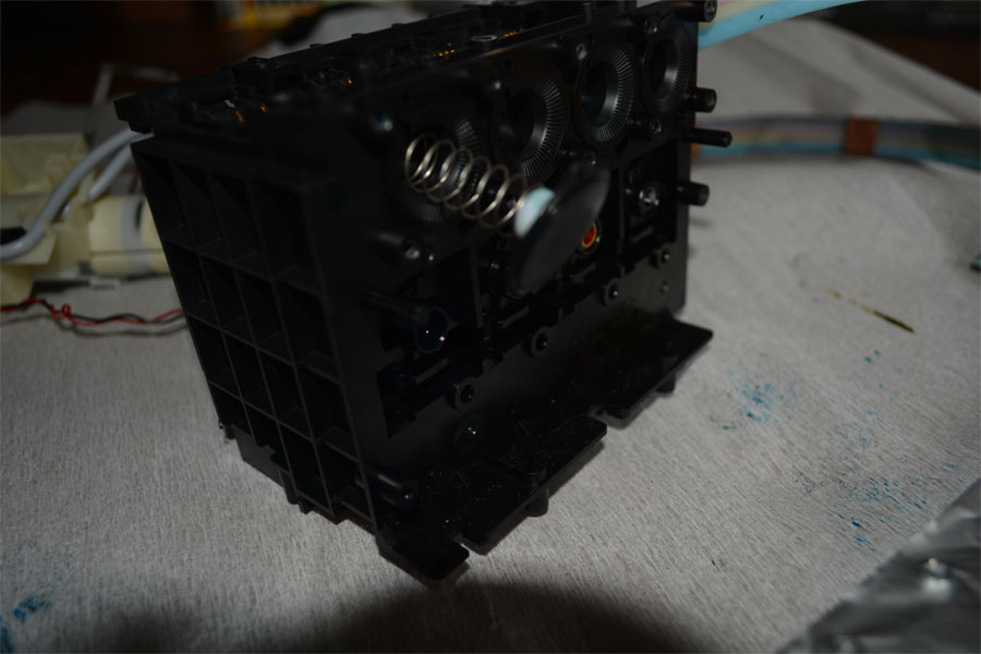

|    Сообщение #278 Отправлено 03 августа 2014 - 16:31   combain
вот система демпферов с мембранным насосом ( как всё выложу все станет понятно )
Прикрепленное изображение: Без имени-1.jpg
вот в разборе
Прикрепленное изображение: Без имени-2.jpg

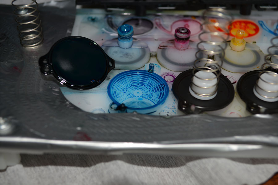

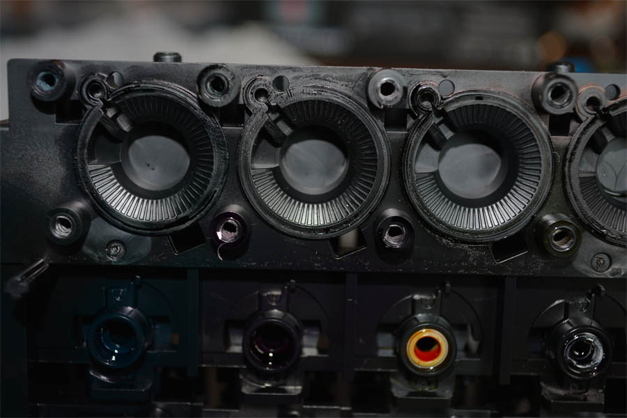

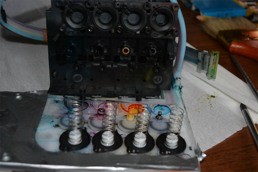

|    Сообщение #280 Отправлено 03 августа 2014 - 16:35   combain
вот мембрана крупным планом
Прикрепленное изображение: Без имени-3.jpg
вот воздушная камера ( чтобы оттягивать мембрану )
Прикрепленное изображение: Без имени-4.jpg
вот ещё
Прикрепленное изображение: Без имени-5.jpg
