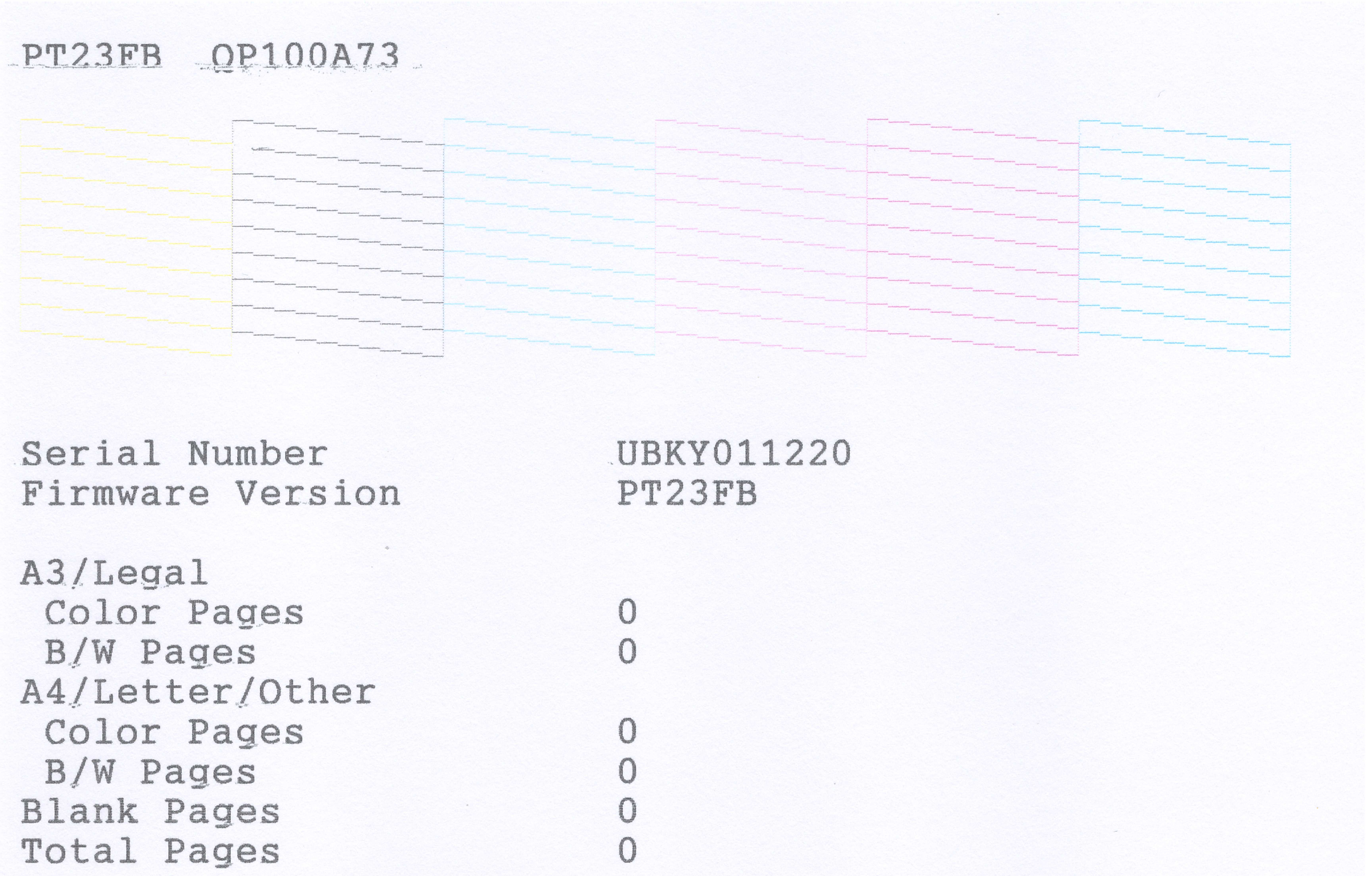

Итак, первые впечатления, как и обещал. Заправил доноры чернилами - цветных меток на самих донорах, как в посте 401, нет. Только на откидной крышке. Включил. Какой то звук в районе ПГ. Сначала подумал- вентилятор встроили? Нет не похоже. Звук постоянный. Запустил начальную прокачку. Было обещано инструкцией 22 минуты ожидания, по факту прошло за 18 минут.
Распечатал тест дюз. Взгрустнулось. Вот посмотрите:
Косящая черная дюза - это одно. Вертикальные мелкие точки разных цветов не на одной линии. Оставил до завтра. Пусть постоит.
А в общем - смотрится солидно, рядом с ним мой перепаянный R295 как игрушечный. Звуки движения механизма тише. Новый пока))

| Сообщение #404 Отправлено 14 ноября 2016 - 16:15
я бы в демпферы заглянул. Немного надо подтянуть черные чернила.

| Сообщение #408 Отправлено 15 ноября 2016 - 07:09
Сегодня с утра включил - опять этот звук из недр принтера. Действует на нервы. R295/L800 стоит включенный абсолютно молча.
Напечатал тест дюз из принтхелп - дюзы все на месте. Немного есть разбег вертикальных точек, но пока трогать ничего не буду. Что интересно - кроме двух тестов дюз ничего не печатал, а принтхелп показал заполнение памперса 15,31%. Вот вам и "не надо выводить слив". Только первичная инициализация прошла, а уже столько отработки!
Через минуту после печати теста дюз этот раздражающий звук исчез, посмотрим надолго ли.

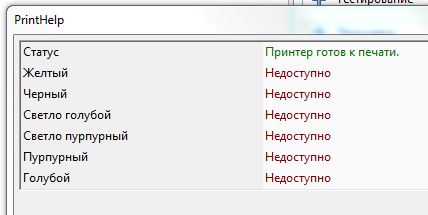

Еще странность - принтхелп не может показать уровень чернил. Даже кнопки такой нет

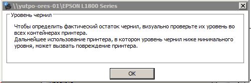

| Сообщение #409 Отправлено 15 ноября 2016 - 11:27
Запросите из программы "статус" принтера , там должен быть уровень чернил !
| Сообщение #410 Отправлено 15 ноября 2016 - 13:41
Роман67 (15 ноября 2016 - 11:27) писал:
Может надо обнулить счетчик? Но в инструкции не написано "используйте PrintHelp"
Более того, при нажатии в статусмониторе кнопки "Уровень чернил" выскакивает окно "Посмотрите визуально"

| Сообщение #411 Отправлено 15 ноября 2016 - 14:38
Интересненько !
| Сообщение #412 Отправлено 15 ноября 2016 - 15:00
slef, видимо это как в моем Л805-ом, там тоже только про визуальное восприятие кол-ва чернил говориться.

| Сообщение #419 Отправлено 20 ноября 2016 - 13:18
так чернила уходят на прочистки. Собственно на фото он как раз льет заметно меньше. И это хорошо. Но если L800 печатает себе и печатает, иногда продувая капу от плевков, то этот периодически утро начинает с "умывания". Выше об этом уже писали в теме. Но там говорилось о том, что если с утра запускаешь тест дюз - он делает прочистку, потом печатает тест. Фиг там. Включил. Вжик вжык и встал. Готов. запускаешь печать и пошла прочистка. И крутит и крутит... Только воздух в танках булькает.
Не пойму - им толи печатать надо без остановок, чтобы он не чистился? Или из розетки не отключать его? Так правила пожарной безопасности предприятия требуют "физическое отключение от сети"
Еще фигня какая то - принтхелп для него не дает тест режимов печати сделать. Просто исчезает кнопка. То же самое с проверкой уровня чернил (уже писал выше).

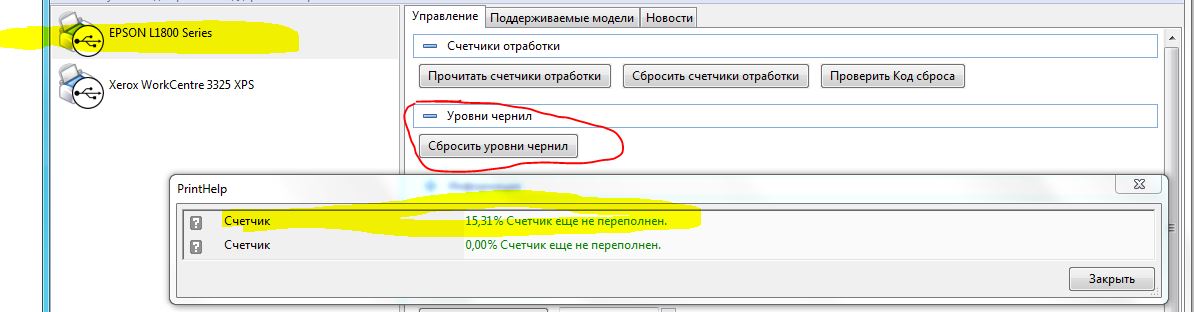

Slava2 (11 марта 2015 - 19:40) писал:
Прочисток у 1800-го вроде не много. Чипов по картриджам нет. Застопорился по памперсу где то после 1.5 л общего расхода. Но интересная какая то ф-ция: если принтер простоит несколько дней без включения, а потом включить и запустить тест дюз, то умывается он по полной программе: "долго и упорно". Но если после простоя включить и сразу начать печатать, то всё ему пофиг - никаких прочисток.
