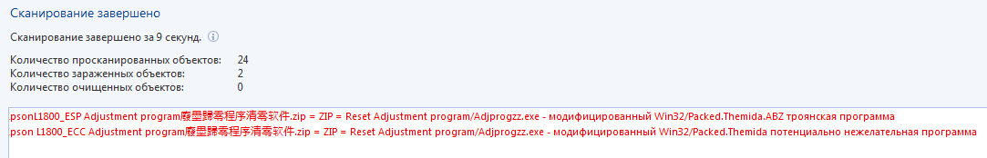

Дома попробовал погонять NOD32 — тоже ругается. Гугл говорит, что это какой-то хитрый упаковщик.

А антивирус их видит .
Антивирус Касперского больше их видеть не доложен. Обновление баз выйдет через несколько часов, обновление в облаке уже вышло, и будет гасить пока что существующий детект в 99% случаев.
Насчет остальных антивирусов - просьба списываться с конторами, чьи продукты там что-то обнаруживают. С вероятностью 99% - файлы чистые.

MaK7, вы связались с KAV и они подтвердили что все чисто?
| Сообщение #364 Отправлено 08 августа 2016 - 15:19
Ну не с KAV, а с KL. :)
Сделал на примере нескольких файлов, детект на которые я видел у себя. На остальные файлы запроса не делал, т.к. разбирать эту помойку мне не интересно (я не ремонтник, и мне эти утилиты не нужны), а заинтересованные лица указывать имена файлов не стали.
Однако, по правилу вероятности - 99%, что все файлы, что есть в архиве такие же чистые, как и те, что я отправил.

Если кто-то мне назовет имена файлов из архива, где антивирусы KL что-либо детектят -помогу разобраться и с ними.
Ну либо самостоятельно - пишите в техподдержку KL, они там не кусаются :)
Правда для этого полезно иметь лицензию - раз, и вероятно это будет не очень быстро - два.

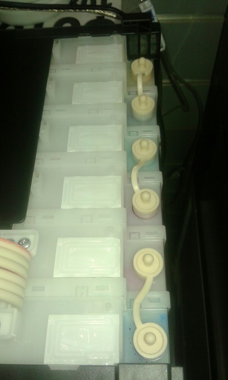

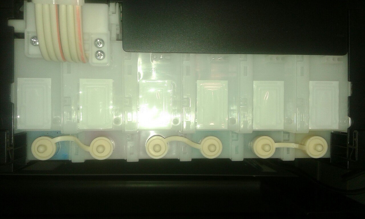

На донорах, когда они лежат, сверху (выше отверстий заправки) есть какие-то белые прямоугольные пленочки. Что это, нужно ли их снимать, может воздушные отверстия под ними? В инструкции про них ничего не написано, а L800 сейчас к сожалению нет под рукой, чтоб посмотреть как там.

То что капа неплотно прилегает к голове, может ли это быть в следствие переворота принтера вверх-ногами?
Slava2, и что делать то? Вот лично вы что бы попробовали сделать в подобной ситуации прежде чем везти в СЦ?

800-й у меня стоит сейчас на столе. Какие пленочки? Может можно фото показать?
А в 1800-го что то не припомню....Все 1800-е у заказчиков.

Вот
Я таких пленок на L800 что-то не припомню, хотя могу и ошибаться.... Может в них все дело?
Понимаю, что не женское, поэтому и не рискну разбирать сама, а то могу и не собрать. А вот снять крышку с демпферов могу попробовать в крайнем случае, но не знаю, стоит ли...
