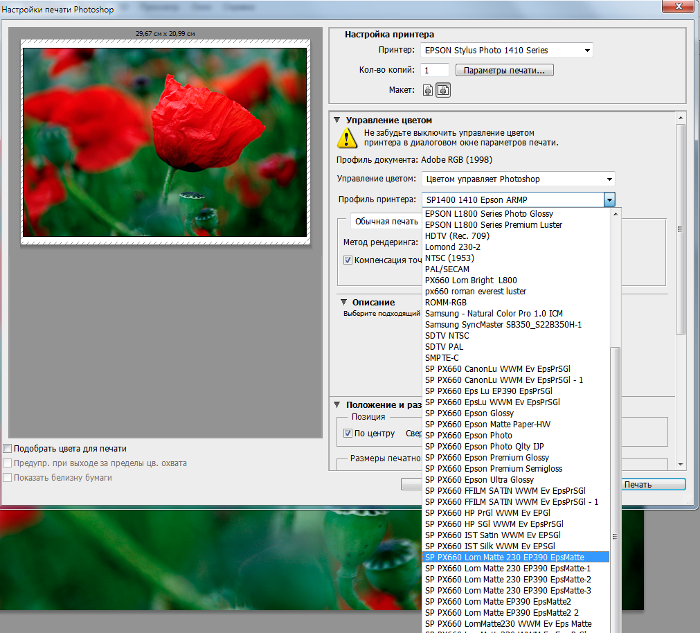

mazda, Для того , чтобы печатать с использованием профиля , нужно использовать программы , которые полноценно их поддерживают . Одна из них - фотошоп . По настройкам принтера : ставите ICM , ставите галочку "без коррекции " , в фотошопе при отправке на печать в открывшемся окне настроек передаём управление цветом фотошопу и в активировавшемся списке выбираем нужный Вам прфиль .

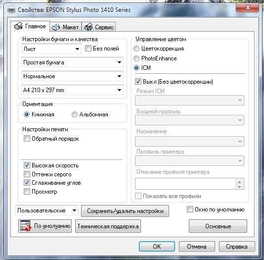

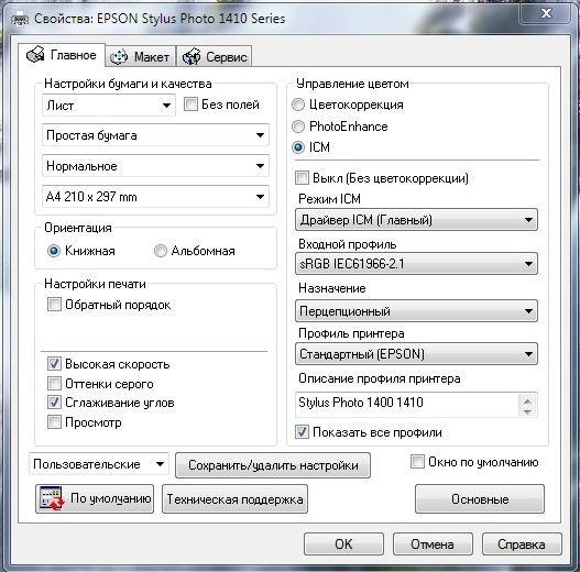

lap70, Сперва заходим в расширенные настройки в драйвере принтера
Прикрепленное изображение: Безымянный1.jpg
ставим всё как у меня

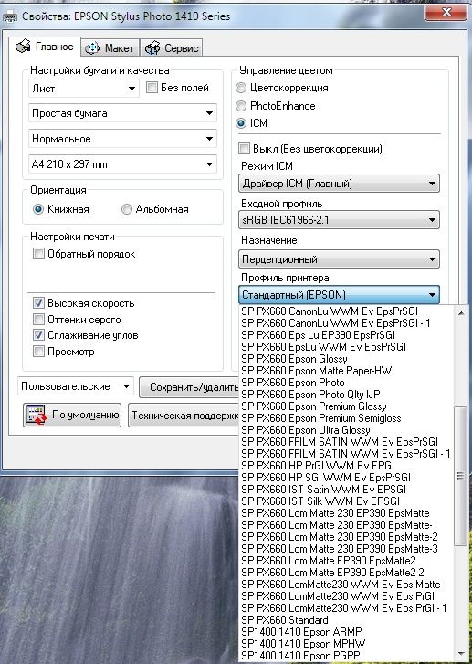

затем открываем выпадающий список профилей
Прикрепленное изображение: Безымянный.jpg
и указать нужный профиль .
P . S . Для того , чтобы можно было использовать эту функцию драйвера , нужно открыть папку , где находятся профили , щёлкнуть по нужному правой кнопкой мышки и в выпавшем списке выбрать "установить профиль" . Всё ! :biggrin:

но сразу возникает вопрос, а как использовать в ФШ ?
А как использовали , так и использовать ! В настройках принтера ICM , без коррекции . В настройках фотошопа "цветом управляет фотошоп" , выбираете в выпадающем списке ваш профиль , никакие преобразования изображения в профиль производить не надо .
Настройки принтера . Прикрепленное изображение: Безымянный2.jpg
Настройки фотошопа . Прикрепленное изображение: Безымянный3.png

mazda, Попробуйте сперва сделать эти настройки в драйвере принтера , а уже потом передайте управлением цвета "ФШ" .
