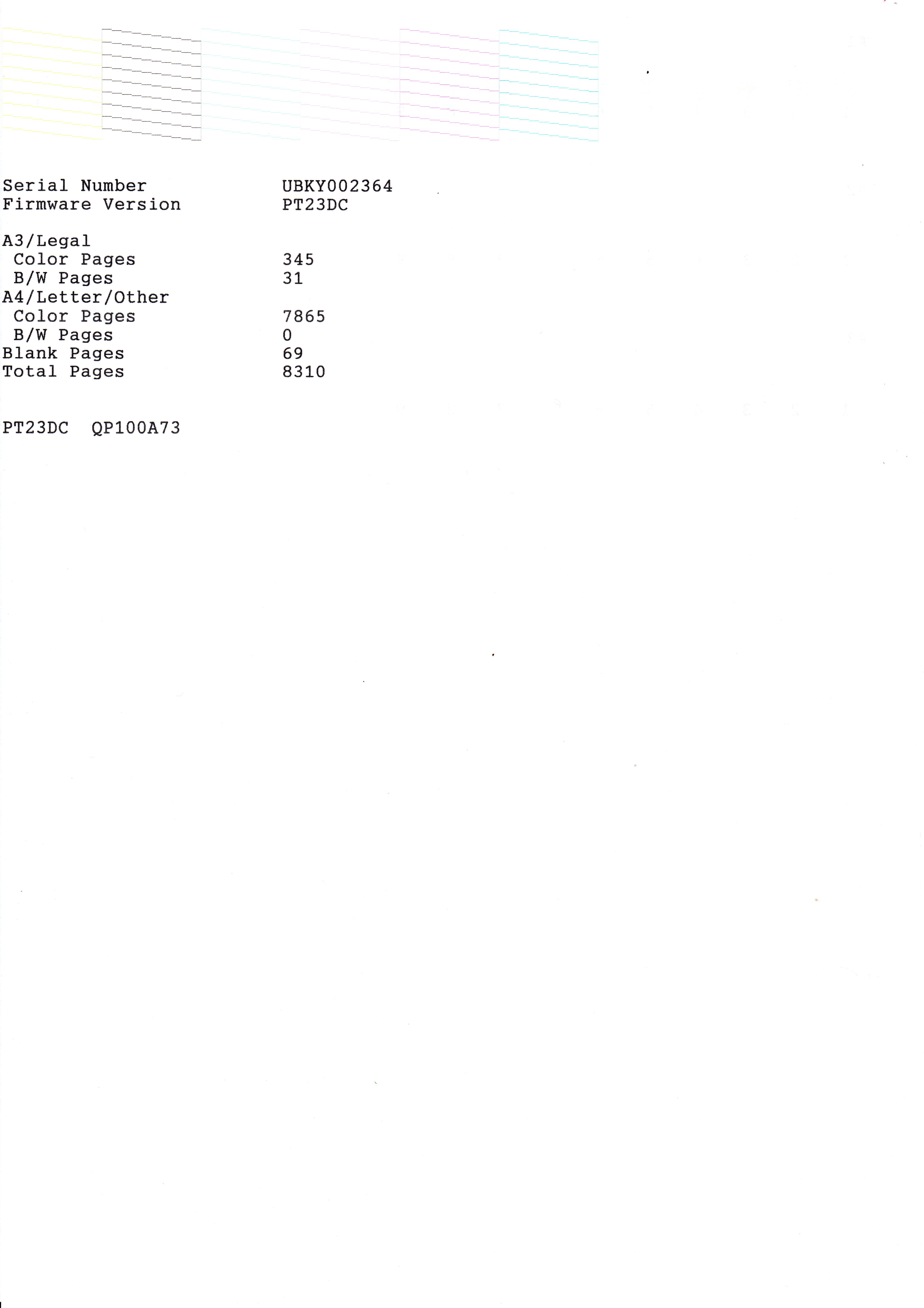

Приветствую всех. У меня на Epson L1800 при движении печатающей головки появился какой то посторонний звук, а именно как будто она задевает при движении что то.
Посторонних предметов нет, разбирал его, пересмотрел все что можно, но так и не выявил причину.
Может у кого была такая ситуация, подскажите куда копать.
попробуйте снять понятный видео ролик, и выложите его на файлообменник. Плюс коментарии, на что надо обратить внимание. Иначе это гадание на кофейной гуще.

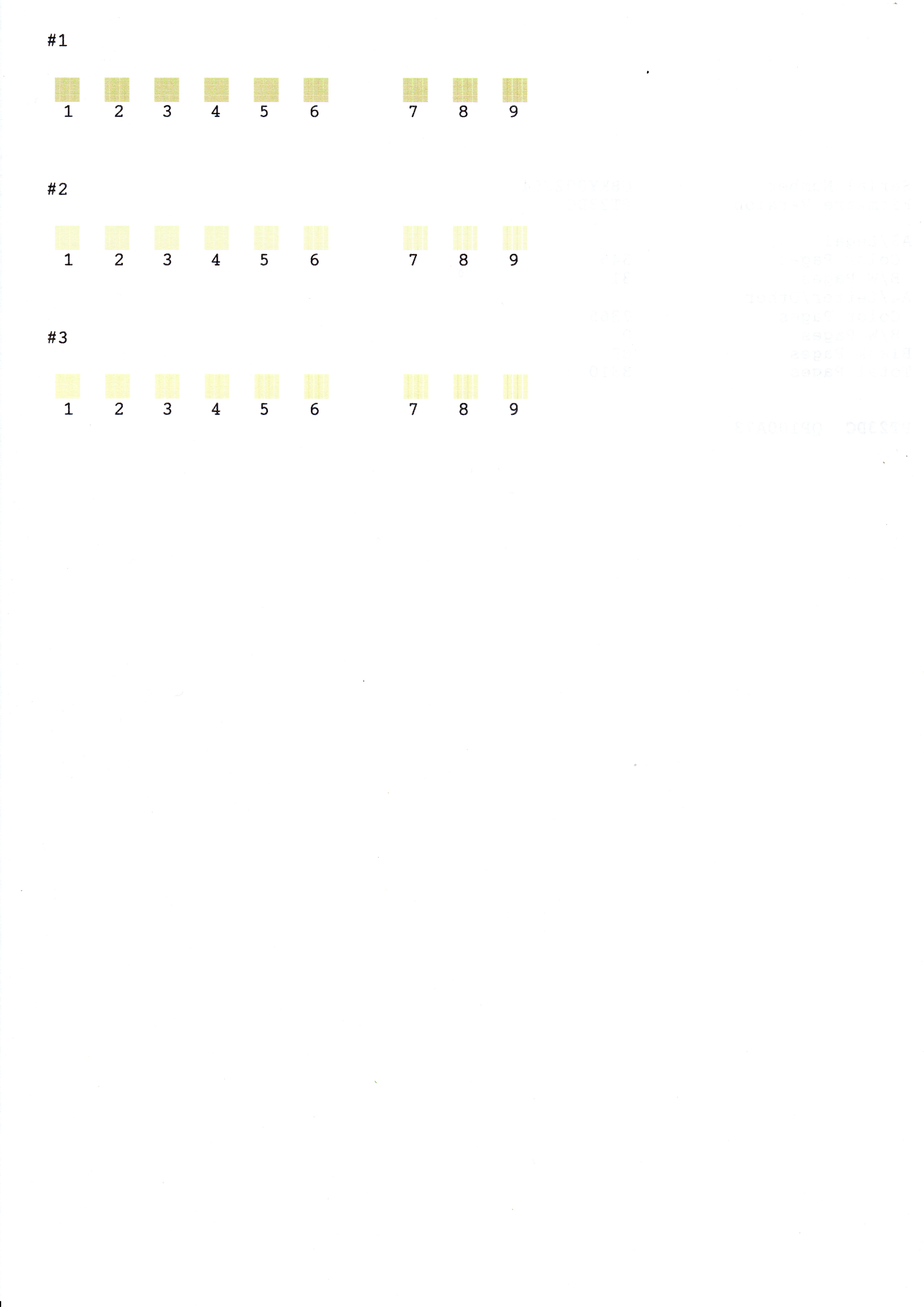

Из комментариев могу добавить только, что посторонний звук, появляется когда п/г проходит середину, т.е при печати листа A4 их нет.
Калибровка не делается нормально, т.е на всех квадратах присутствуют полосы.
Так же заметно полошение при печати фото.
