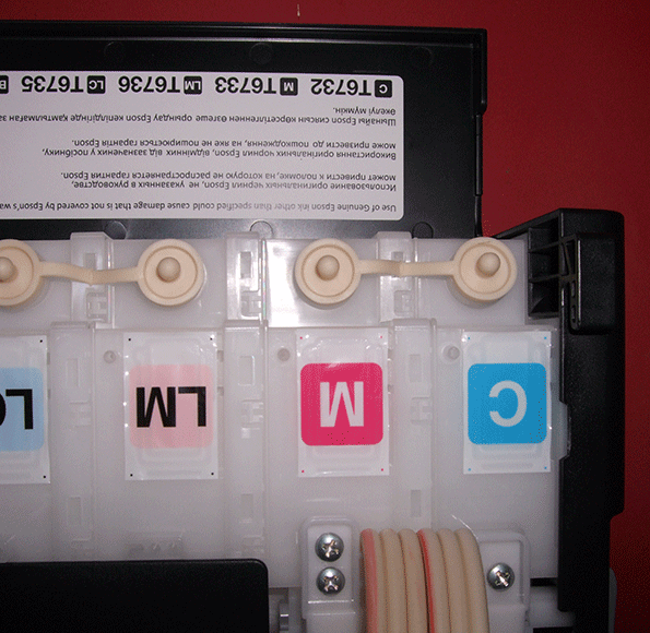

на 800-м нет у меня такой пленки.
Через пол часика я гляну, есть у меня 1800-й запакованный, может там что похожее увижу....
А вообще то внешний вид какой то другой совсем...

А у L800 что там находится? Есть какие-то отверстия?
И что на счет этого?
И вот этого (ваше мнение)? Глупость или нет?
возможно ли как то запустить повторную прокачку?
Что такое технологическая прочистка, в L800 ее не было? Может ее запустить?
В интернете попадалась такая инфа, что проблемы могут быть, если закрыты воздушные отверстия. Где они у L серии? На обычных СНПЧ знаю, а тут где, сть советы попробовать прокачать при открытых донорах(в горизонтальном положении)...

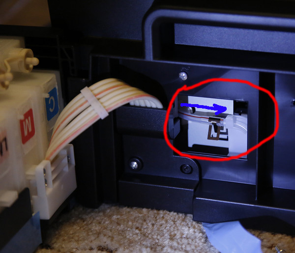

lilu199, Я так понимаю , что слив в памперс сделан аналогично 1410 . А у 1410 трубки сделаны по хитрому , и если снимешь не ту трубочку , то помпа будет качать воздух , абсолютно не затрагивая чернила . Мой Вам совет : верните трубки на место как были , найдите АР для него и запустите из неё первоначальную заправку .

Вот. Снимала левую часть трубки. К правой там подлезть проблематично,да и идет она вниз, так что думала, что все верно сделала. Да и в интернете попадалась где-то фотка с уже выведенным сливом, подцепленным именно к левой части трубки. Сейчас уже вернула в исходное положение.

это 1800-й...В 800-го такая же картинка. Никаких отверстий нет. Просто наклеены цветовые лейбочки.

Роман67, Спасибо за подсказку с АР, все получилось. Запустила через нее повторную прокачку, вернув шланг слива в первоначальное положение, и в этот раз все получалось. На тесте нет всего 4 дюз суммарно во всех цветах, но думаю эта проблема в дальнейшем решится обычными попутчиками.
Slava2, Вам тоже огромное спасибо за участие))) С этим тоже разобралась, у меня нет этих цветовых обозначений, просто белые пленки. А сами отверстия рядом, на фото их видно -небольшие штуцерочки (не знаю как обозвать). Но они у меня открыты были. Хотя узнала, что с завода они иногда (редко, но все же) закрытые резинками идут.
Теперь встал вопрос, раз это все было из-за неправильного вывода отработки, что я делала неправильно? И как сейчас сделать правильно?

работайте пока без доп. баночек. А когда закончится официальная гарантия, то откроете боковинку и сами решите как правильно это делать

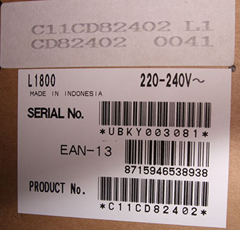

Подскажите, не распечатывая коробки как то можно узнать дату выпуска L1800?

Там есть серийный номер и номер у-ва. Могу вам сфотать эту наклейку. Может быть пороетесь в интернете и по этим номерам найдете расшифровку. Бывает такое что в порядковом номере зашита дата производства....
| Сообщение #394 Отправлено 11 ноября 2016 - 17:29
буду признателен

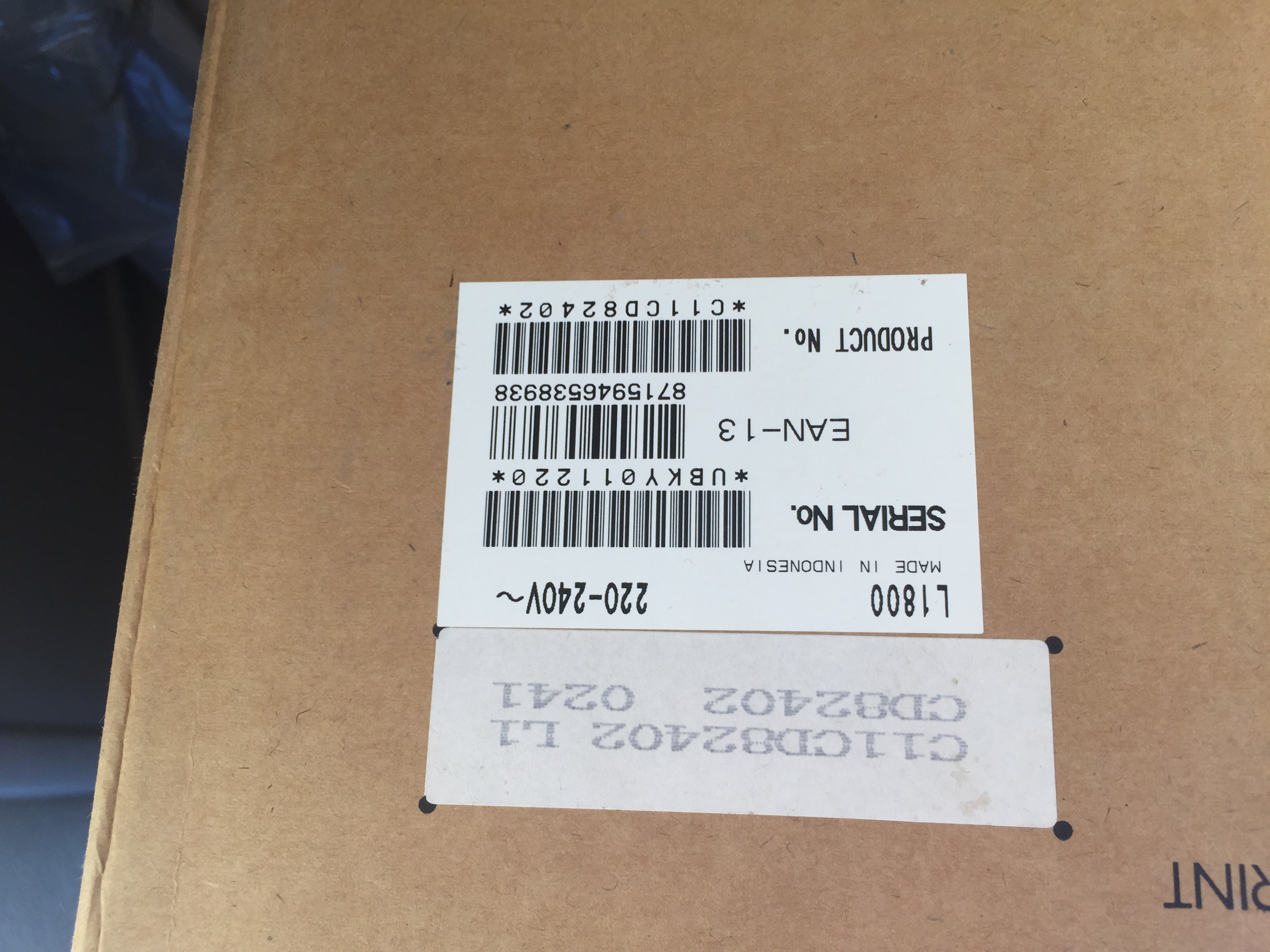

| Сообщение #395 Отправлено 11 ноября 2016 - 18:00
| Сообщение #396 Отправлено 11 ноября 2016 - 18:11
20 апреля 2002 года?

| Сообщение #397 Отправлено 11 ноября 2016 - 18:17
да нет. Какая то эрунда....
Какое число вы расшифровываете?
Если самое верхнее, то это C. Т.е. в шестнадцатеричном коде это будет 12 год...

Поздравьте меня)) купил и я L1800.
На наклейке цифры практически такие же. Может в серийнике дата выпуска зашифрована.
