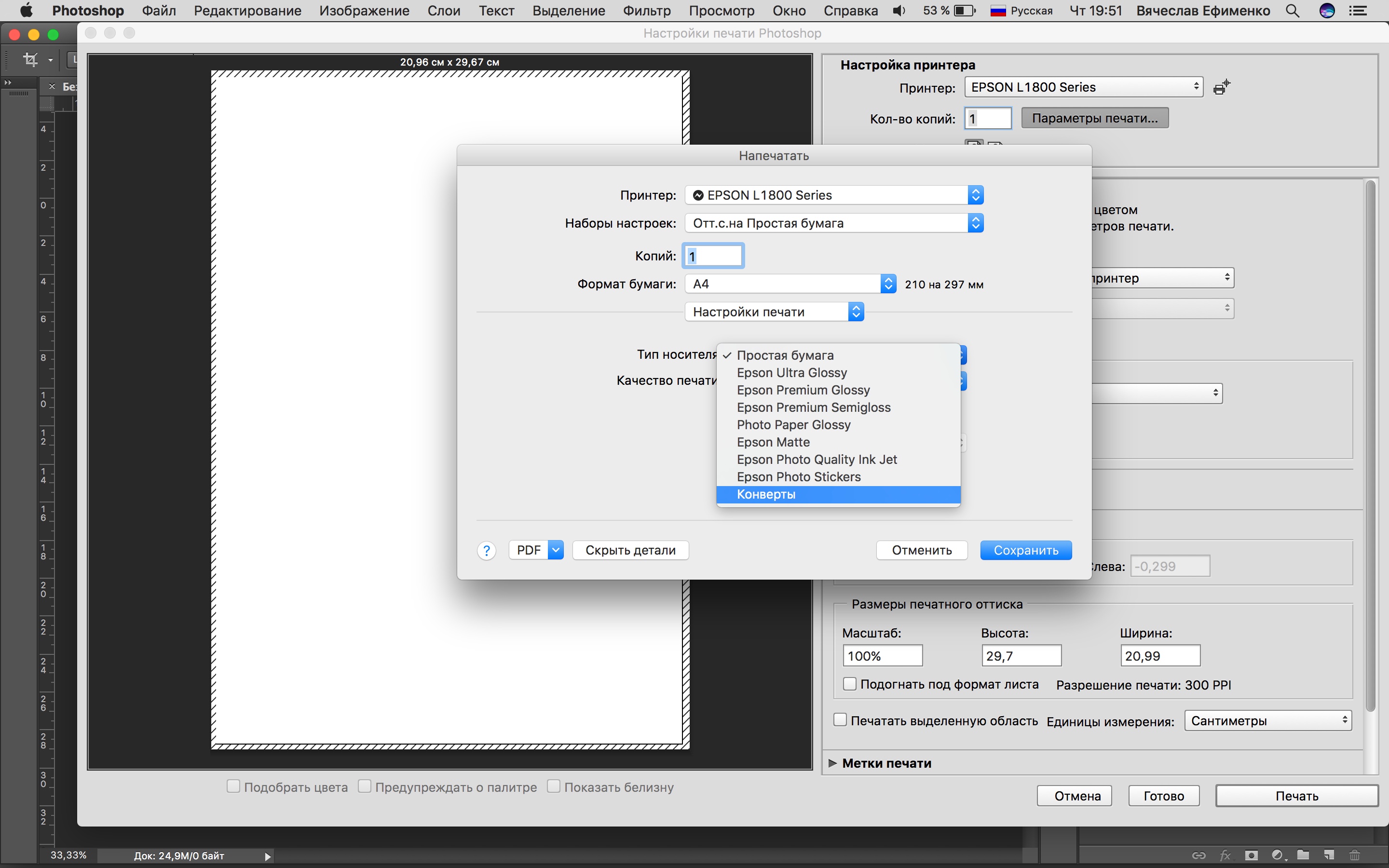

Просмотр сообщенияРоман67 (07 июня 2014 - 03:17) писал:
Зато для L1800 по умолчанию есть профиль для Luster , правда не знаю , как он по качеству.
А где Вы увидели этот профиль? У меня нет такого в списке доступных вариантов бумаг, ни в драйвере под РС, ни под Mac

|    Сообщение #433 Отправлено 24 ноября 2016 - 18:04   lap70
В том вся и ирония, что нет такой бумаги а ПРОФИЛЬ под Люстер есть, только зачем он не понятно. Во первых он ничем не отличается от Пр.семиглоса а во вторых все эти профиля "филькина грамота", фигня одним словом.
